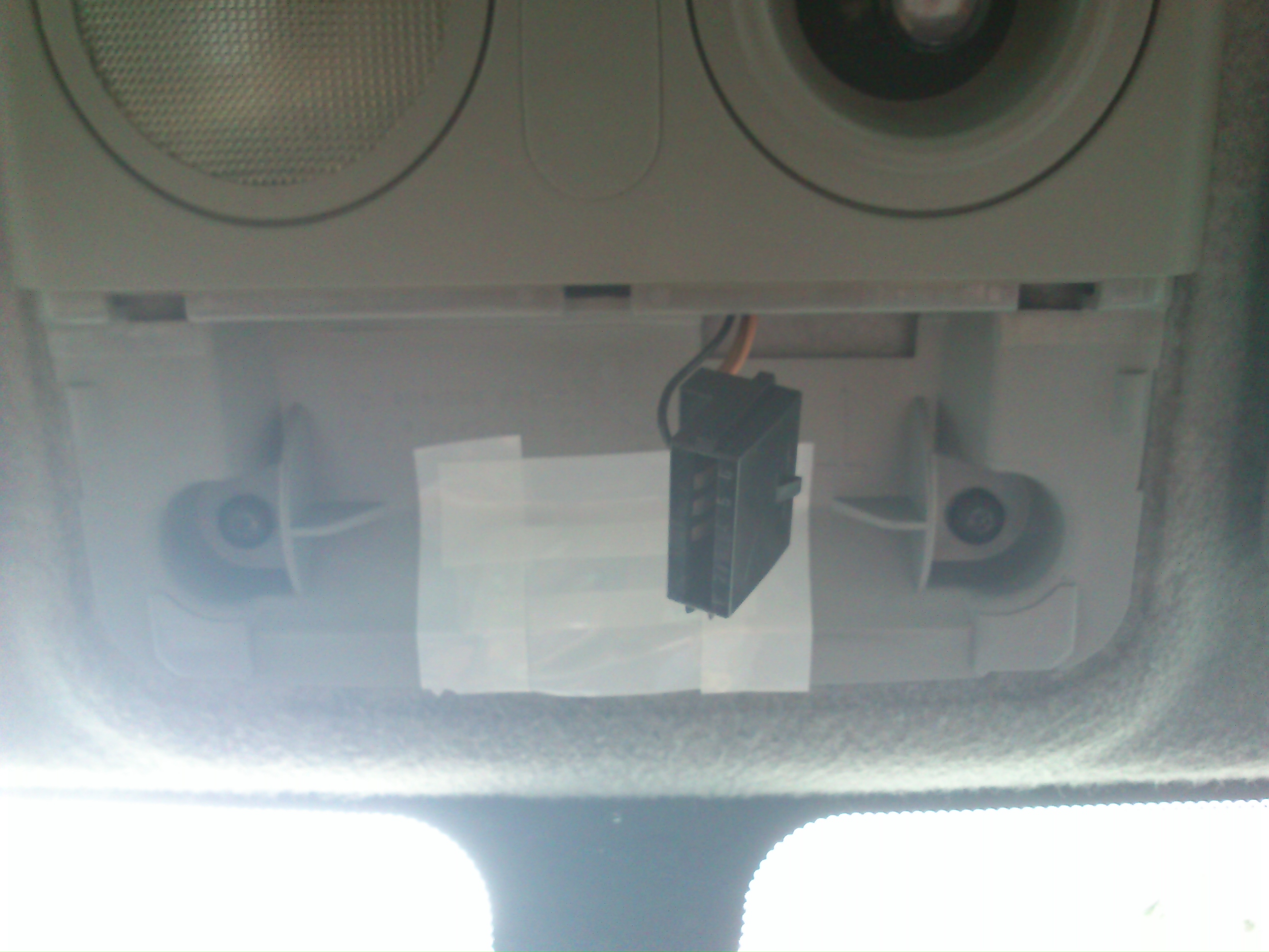

    Ahaaa i jeszcze jeden problem chodzi mi dokładnie o immobiliser.
    Na zdjęciu które wrzuciłem w podsufitce tam gdzie znajdują się światełka i gdzie dokładnie znajduje się płytka z immo nabiera się woda. Myślę że gdy własnie tam napadało doszło do zwarcia i teraz immo całkowicie nie działa z pilota. Musiałem odłączyć całkowicie immo bo nie dawało iskry na świece. Samochód posiadam od niedawna i nie zauważyłem tego problemu do póki dzisiaj nie padał deszcz jak jechałem cieknie że tak powiem średnio. I zakleiłem prowizorycznie jak widać taśmą izolacyjną ale będę musiał ją całkiem odkręcić i zasiilikonować. Wydaje mi się że będzie przeciekało gdzieś koło anteny. :cry:

    Pawel wawa
    Pierwsza sprawa, w jakim stanie jest chłodnica i pompa wody, druga sprawa, górną płytkę możesz wstawić z innego auta, byleby identyczna. Nie ma tam żadnego kodowania itp. Twoja wygląda jeszcze całkiem dobrze, może warto sprawdzić/naprawić. Możesz dołożyć dodatkową centralkę z pilotami do sterowania zamkiem centralnym, bo pewnie o to Ci chodzi.
    Nie wiadomo jak masz wyłączone immo więc się nie wypowiadam w sprawie kosztów.
    Yhymm... rozglądnę się po osiedlu może znajdę taką samą w jakiejś lagunce xD (żartuje) :) Tylko ją to zalało tak jak pisałem może to jest powód, mogło ją spalić ?
