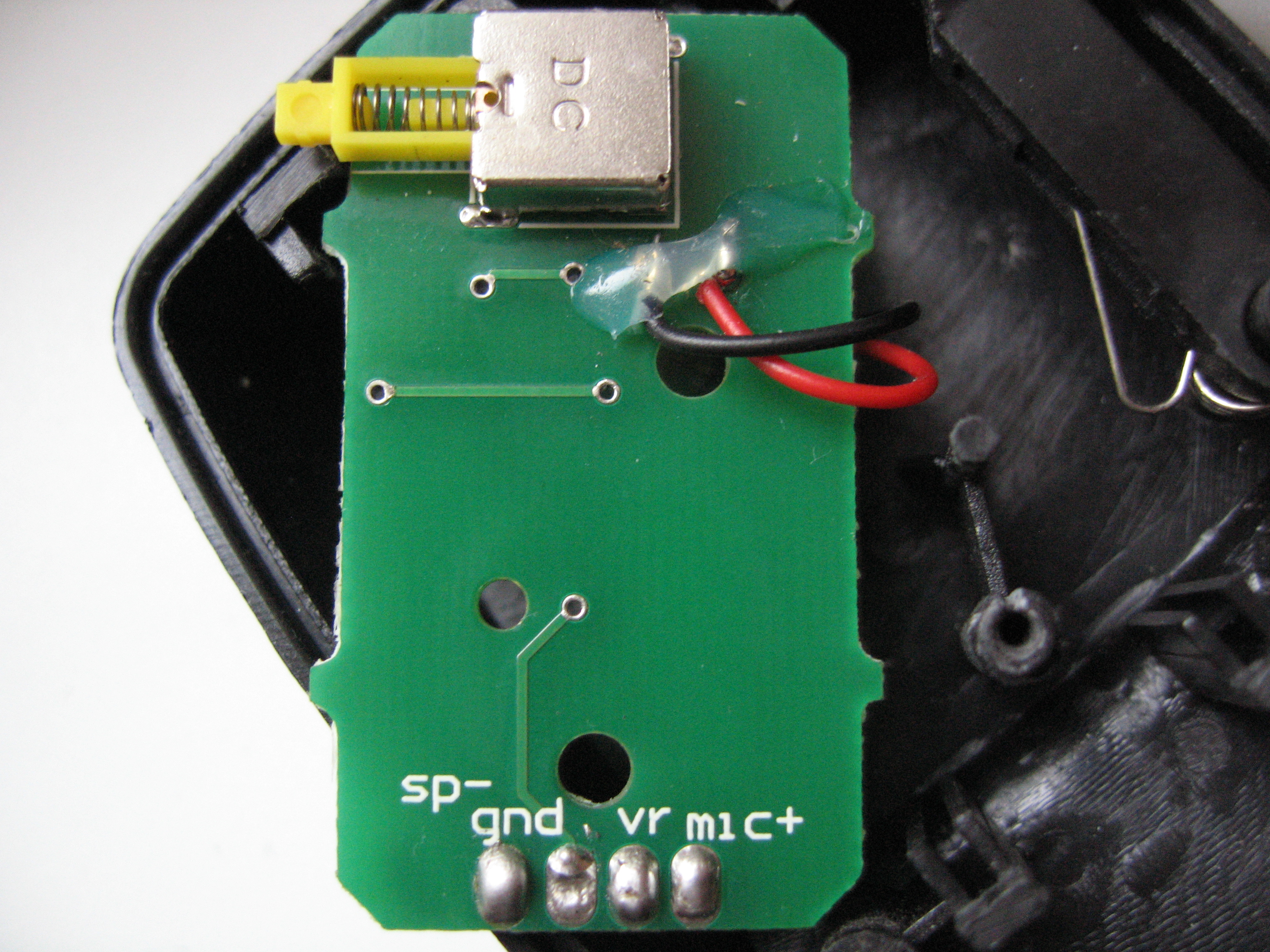

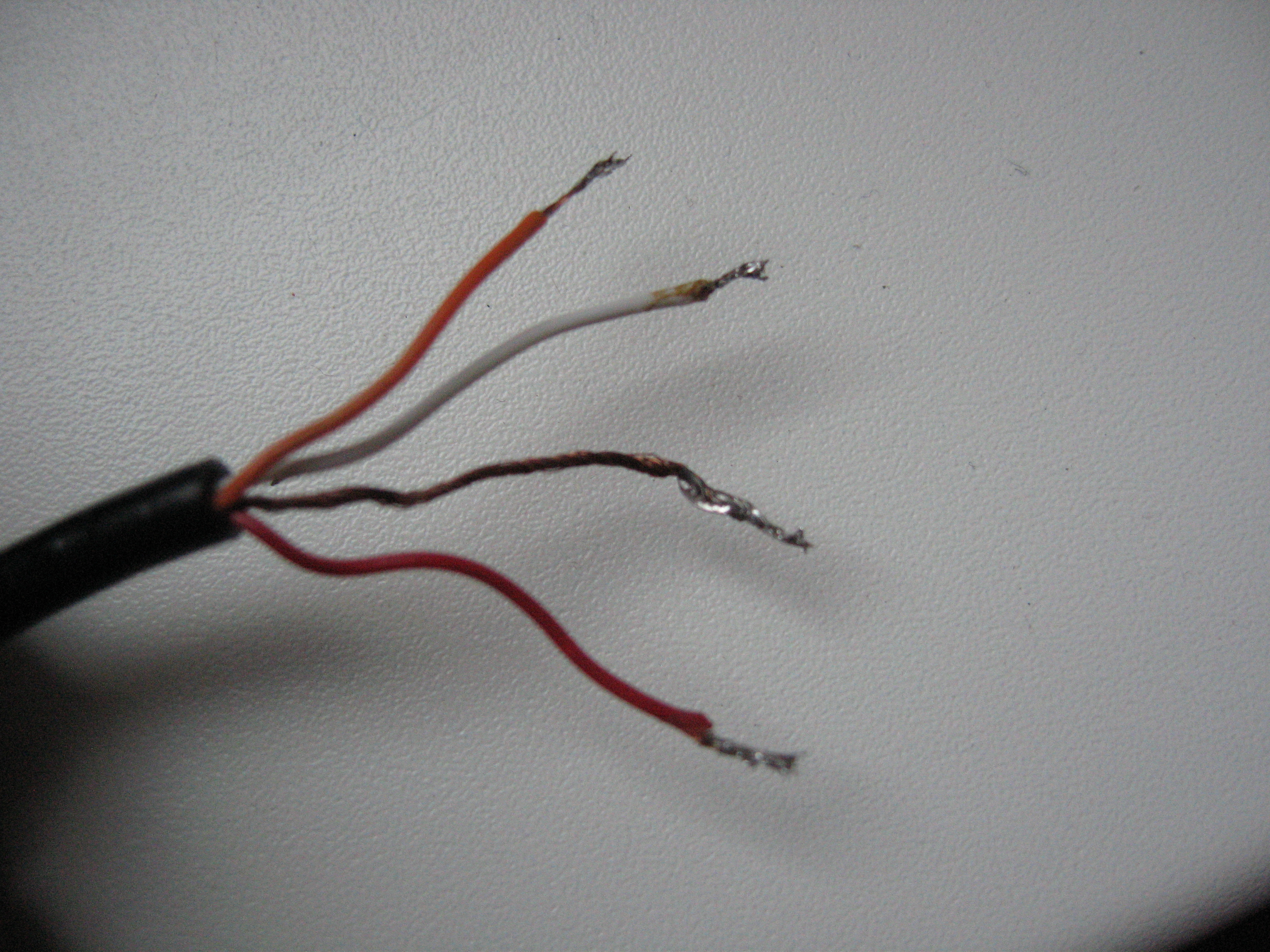

    Mam na stanie CB radio Overmax Alfa które ma urwany wtyk do mikrofonu. Zakupiłem nowy wtyk i chciałem podłączyć na nowo.
    Posiłkowałem się tym tematem:
    https://www.elektroda.pl/rtvforum/topic1366601.html
    Podłączyłem tak jak jest w temacie czyli:
    1.Masa
    2.Żółty
    3.Czerwony
    4.Biały
    Oznaczenia 1,2,3,4 tak jak na wtyczce.
    Po takim podłączeniu radio jest w trybie nadawania TX (na wyświetlaczu jest pokazane TX).
    Mam swoje radio Midland Alan i z niego podłączyłem mikrofon do Overmax-a i działa idealnie.
    W mikrofonie od Alan-a rozkręciłem wtyczkę i tam były inaczej podłączone kable:
    3.Biały
    4.Czerwony
    Zamieniłem kable we wtyczce mikrofonu od Overmax-a tak jak jest w Alanie i jest taka sprawa że jak dam głośniej radio to zaczyna tak jakby piszczeć a jak przytrzymam przycisk nadawania to jest dobrze.
    Może ktoś ma jakieś pomysły jak to dobrze podłączyć?

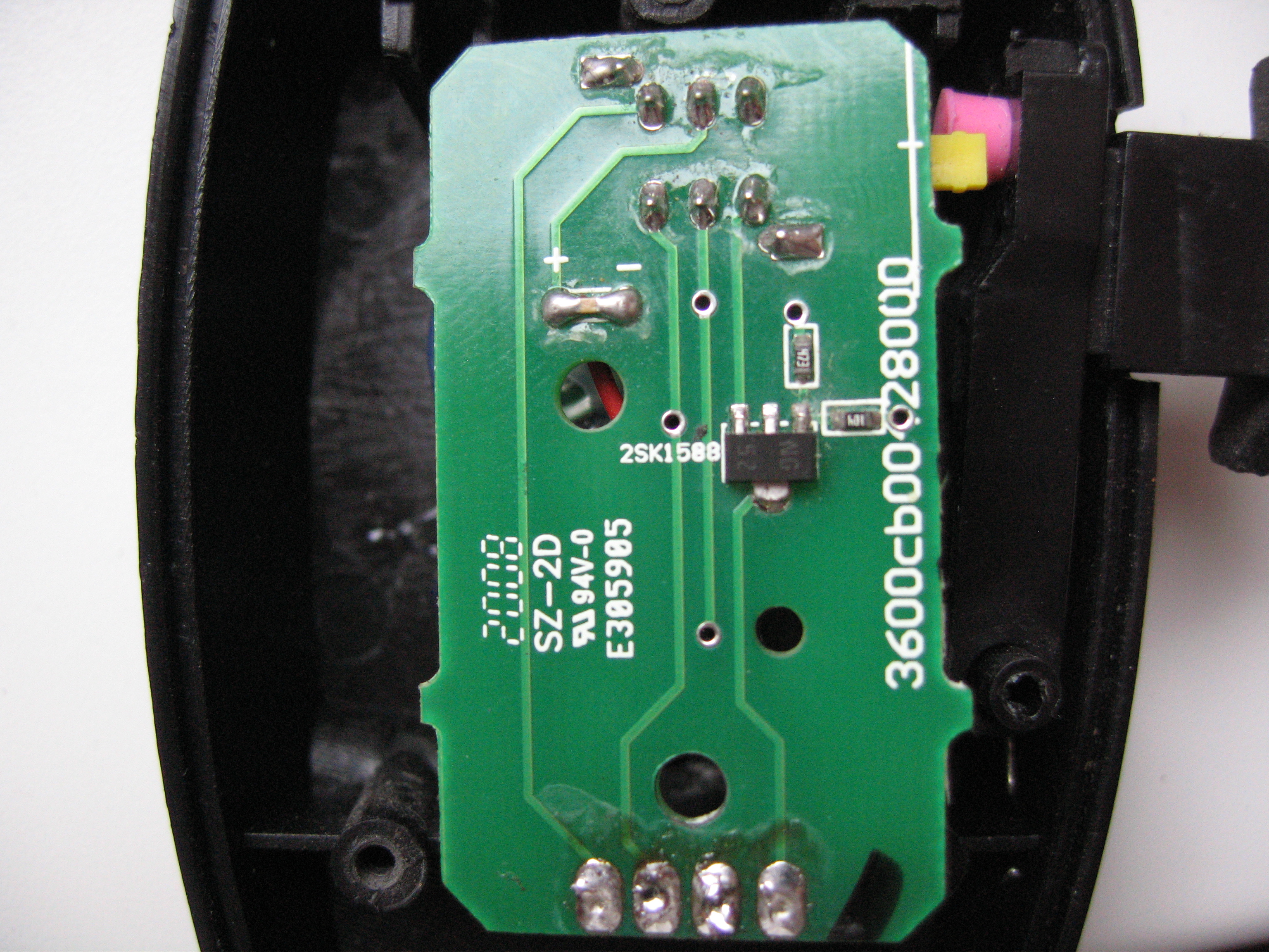

    Jeszcze widzę że na płytce która jest przy mikrofonie było coś kombinowane są tam takie oznaczenia:
    GND-są do niego 2 odnogi
    VR
    MIC+
    Dodaje zdjęcia:

    Płytka patrząc tam gdzie nie ma oznaczeń:(od lewej)
    MIC/MIC+ zółty
    VR/TX czerwony
    GND/GND
    SP-/RX biały
    Włączę radio wkładam wtyczkę od mikrofonu do radia, radio gaśnie i jest w radiu buczenie.

    Polutowałem mikrofon:
    SP- Biały (RX)
    GND bez izolacji (GND)
    VR Czerwony (TX)
    MIC+ żółty (MIC)
    Wtyczka:
    1. GND- Bez izolacji (GND)
    2. MIC-Zółty (MIC+)
    3. TX-Czerwony (VR)
    4. RX-Biały (SP-)
    Po podłączeniu wtyczki do radia włącza się nadawanie (TX).
    Mam mikrofon od Midland Alan, gdy go podłączę wszystko jest OK, ale tam we wtyczce są na odwrót kable z pinu 3 i 4, po zmianie tak jak jest w Alanie mikrofon w Overmax i tak nie działa.

    Mikrofon pasuje od radia Midland Alan 102.
    Wtyczkę od Overmaxa lutowałem na ten sam wzór jaki ma Alan ale płytki w mikrofonie są różne i w Alanie nie jest oznakowana i nie wiem co do czego.
    Kabel od Overmaxa nie jest uszkodzony na 100% bo sprawdzałem go miernikiem i nie ma zwarcia.
    Wtyczka też dobrze polutowana (bez zwarć).
