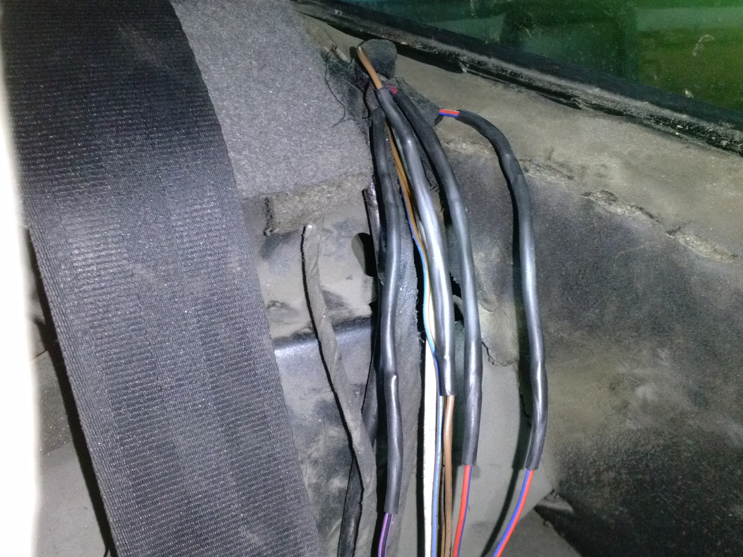

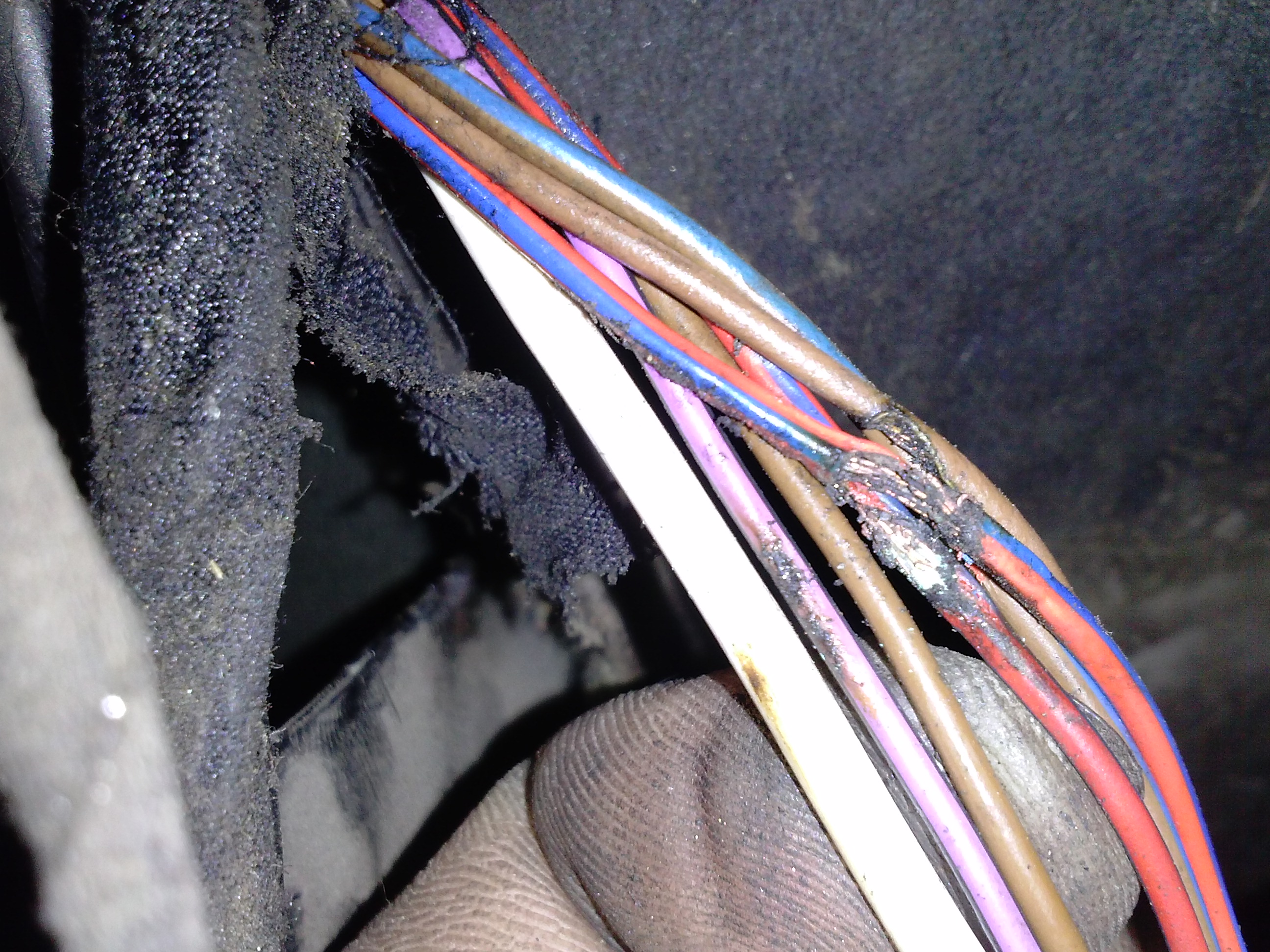

    Problem rozwiązany. Okazało się że były poprzecierane przewody za oparciem, wchodzące w słupek tylny lewy. Do tego było zwarcie do masy, dlatego kiedyś mi upalało bezpieczniki od stopu. Przewody przechodziły przez ostrą blachę bagażnika, nie była zabezpieczona w żaden sposób blacha, tylko org. izolacja na wiązce.

    Pół tyłu rozgrzebanego, ale wszystko już poskładane i zabezpieczone.
