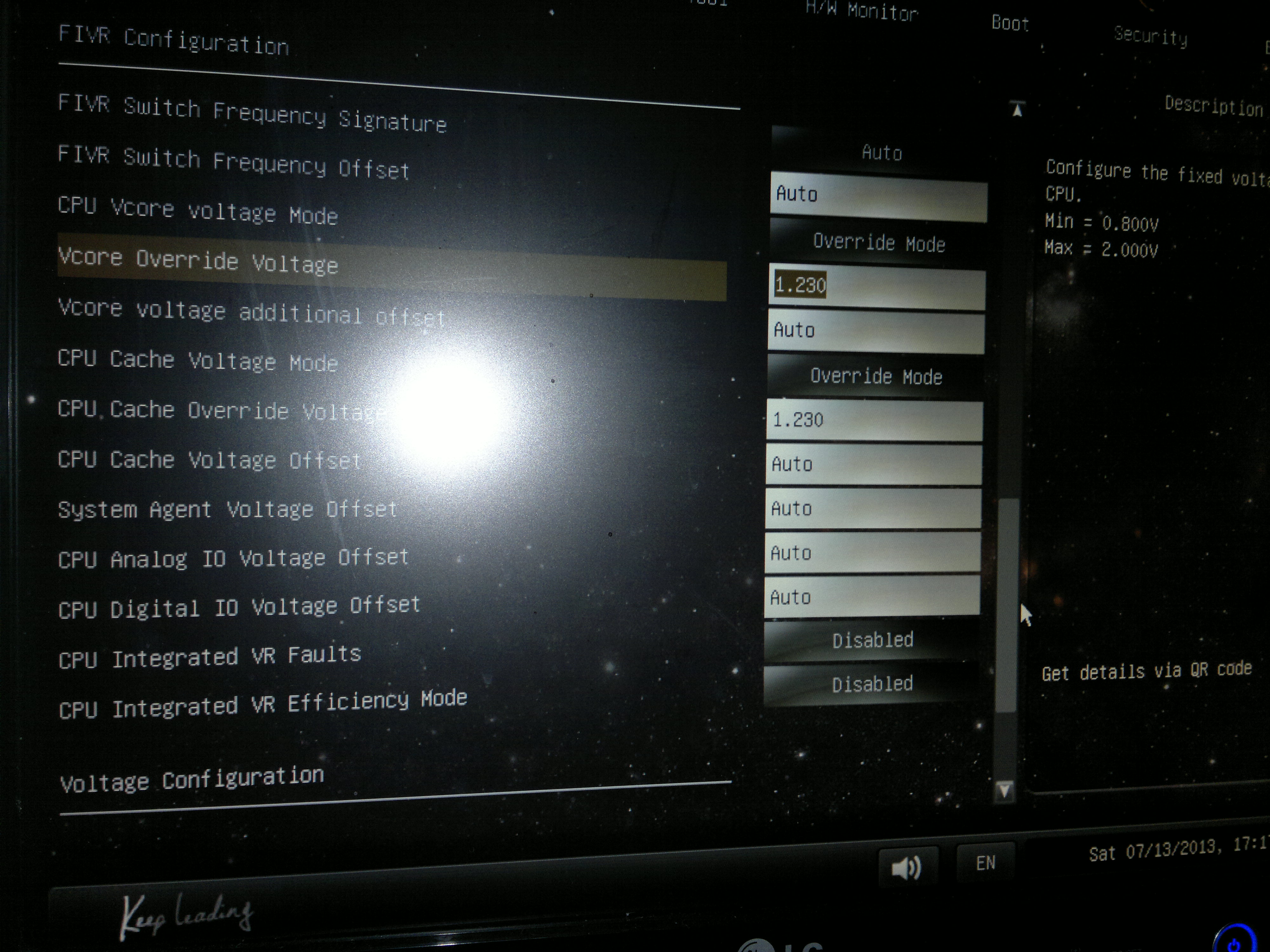

Jak osiągnąć stabilne 4,4GHz na i5 4670K bez blue screenów?

    pawelr98
    Jesteś świadomy tego że haswell ma straszne problemy z temperaturami (i przy okazji podaj temperatury z rdzenia) oraz że jego kręcenie nie jest takie proste jak w przypadku Sandy/Ivy Bridge. Do tego dochodzi sprawa tego że sam haswell kręci się tragicznie. Poszukaj specjalnych poradników na temat kręcenia Haswell-a bo oprócz Vcore i PLL trzeba ruszać bodajże jeszcze chyba napięcia "pierścienia" czy jak to się tam nazywało.
    Na początek przeczytaj:
    http://www.overclock.net/t/1401976/the-gigabyte-z87-haswell-overclocking-oc-guide
  • #3 12519443
  • #4 12519516
    pawelr98
    Z tego co zasłyszałem od amerykanów to te procesory są mocno "kapryśne" przy OC. Dobrym przykładem jest to że zwiększanie Vcore wcale nie zwiększa stabilności więc z miejsca mówię że w twoim przypadku zmniejsz vcore bo i tak to nic nie da. Zostaw na 1.3V. Kluczem w przypadku tych cpu jest rzekomo właśnie napięcie tego "pierścienia" opisane jako V-ring.

    pawelr98
    Z tego co wiem to V-ring to napięcie zasilające cache. Więc to będzie opcja "cpu cache voltage". Przybliżone napięcia masz w tym poradniku w takiej tabelce. Tam masz napisane max value i pod napisem AIR. Ale obniż trochę bo to jest maksymalna wartość która nie uszkodzi cpu.Ustaw na początek 1.25V i zobacz czy poprawi się OC,jak nie to daj 1.3V. Potem znowu test.

    pawelr98
    Jak nie ma ?
    Jest wyraźnie napisane: "Cpu cache Override Voltage". Tylko daj tę opcję niżej czyli offset na 0. Po prostu producent wszędzie dorzuca nazwę "override" czyli manualny.

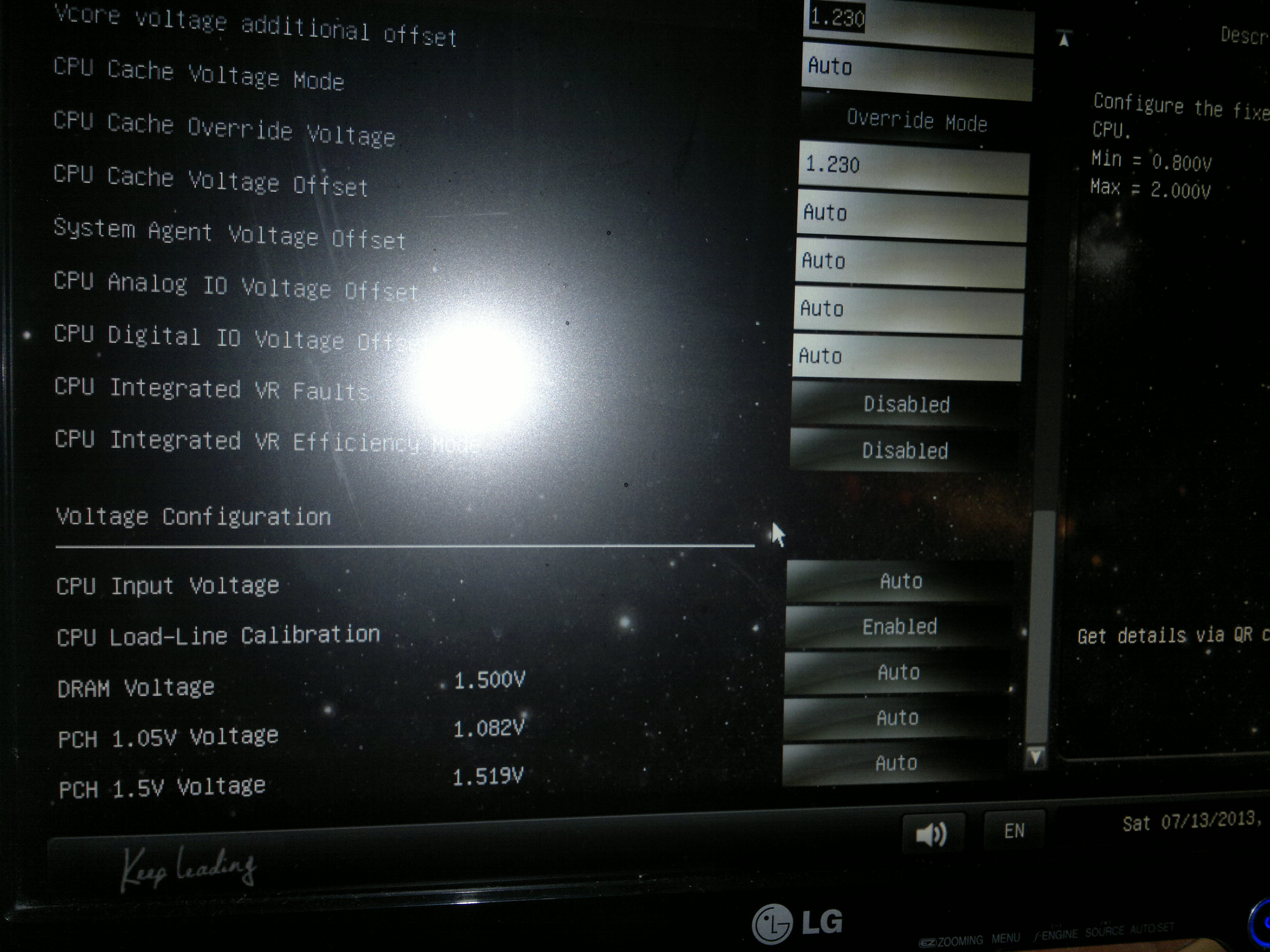

  • #10 12523195
    pawelr98
    To może trochę inaczej.
    Vcore daj na 1.3V
    V-ring (czyli cache) daj na 1.2V
    I teraz chyba by było to:
    Trzeba podwyższyć VRIN do 1.7-1.8V choć ja bym dał na kompromis czyli 1.75V Powinno być gdzieś pod FIVR switch frequency offset. Ale może przestaw tą opcje wyżej czyli tą "signature" na manual/fixed jeśli taka opcja jest. Tylko pamiętaj że jeśli będzie na offset to ta opcja działa w ten sposób że klepiesz ile ma dodać/odjąć od domyślnego napięcia.Najlepiej byś podał jakie tam są opcje. Ułatwi mi to dobieranie opcji. I najważniejsze chyba. Wyłącz speedstep,spread spectrum,C1E,c3/c6 states (czy jakoś tak).

    pawelr98
    Można jeszcze IBT (intel burn test),prime 95,LinX. A niemożność dobicia do 4.4ghz można zrekompensować wyższym uncore. Wydajność wtedy się wyrówna.
