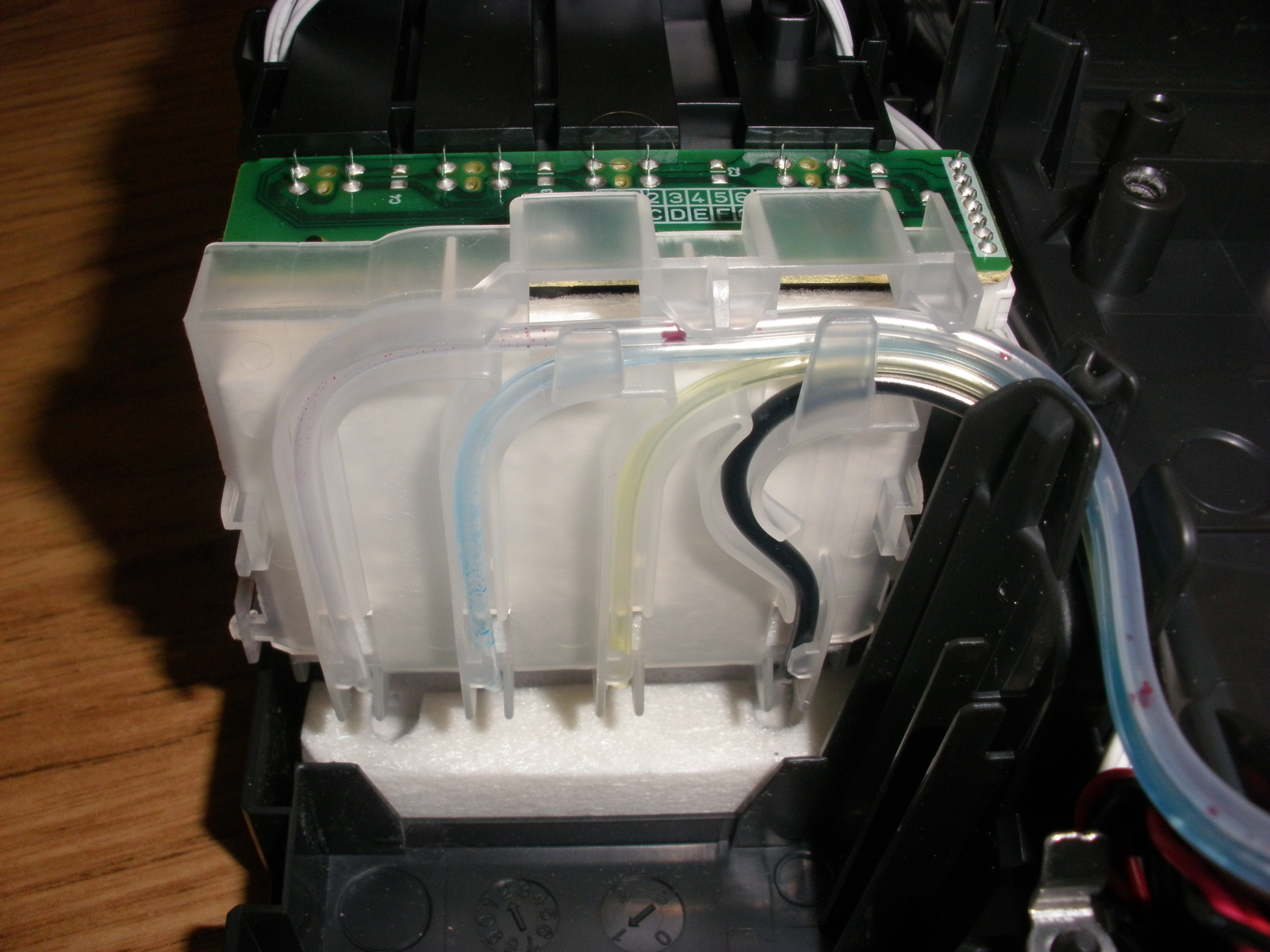

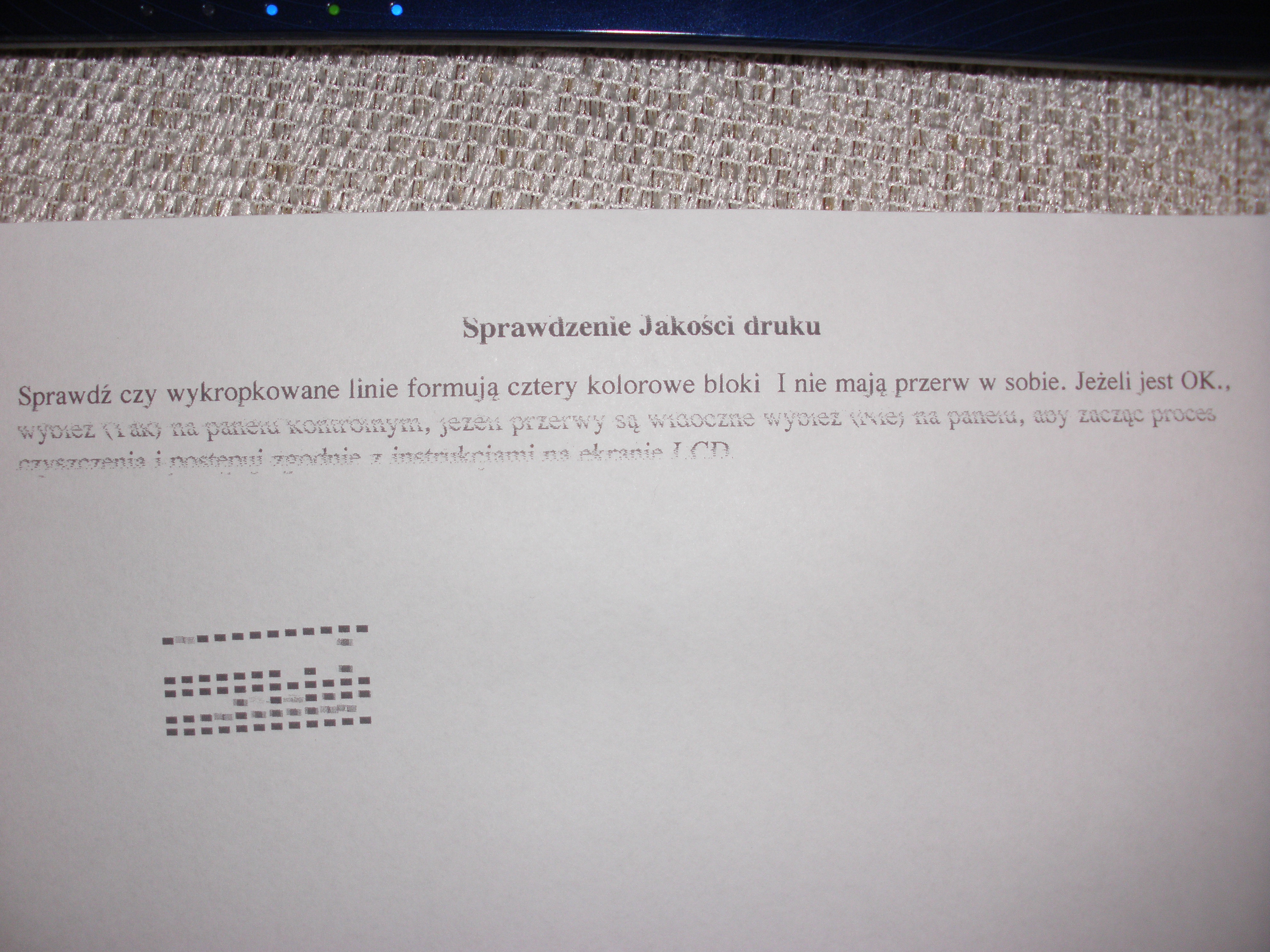

    Tutaj zamieściłem zdjęcia z tego mojego brothera, możecie mi powiedzieć czy dobrze zaznaczyłem tę głowicę, czy to jest to do czyszczenia, i w ogóle jak się do niej dobrać, trzeba drukarkę rozkręcać, skaner żeby się do niej dobrać czy jak ???? Proszę o pomoc!!!
    Brother DCP-J315W- nie drukuje tak jak ma drukować Brother DCP-J315W- nie drukuje tak jak ma drukować Brother DCP-J315W- nie drukuje tak jak ma drukować Brother DCP-J315W- nie drukuje tak jak ma drukować
    A to są zdjęcia jak drukuje:

  • #13 12530074

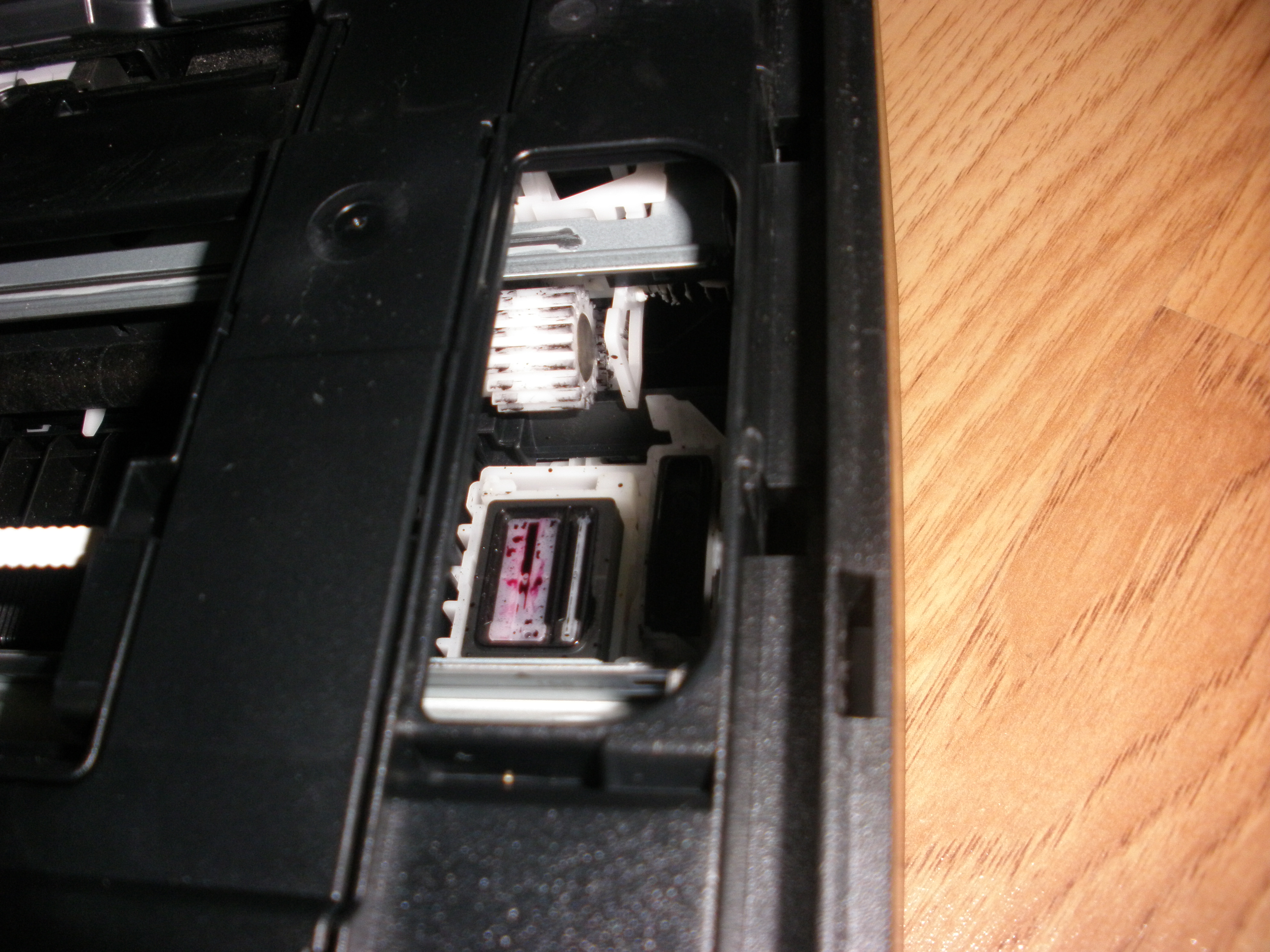

    ja548
    To jest ta cała głowica do czyszczenia tylko że ja nie widzę żeby była ubrudzona
    #21 12538820
    Laelia
    problem w tym, że ona nie jest na zewnątrz brudna, tylko zaschnięte są dysze - w uproszczeniu w tych małych czarnych dziurkach jest zaschnięty atrament

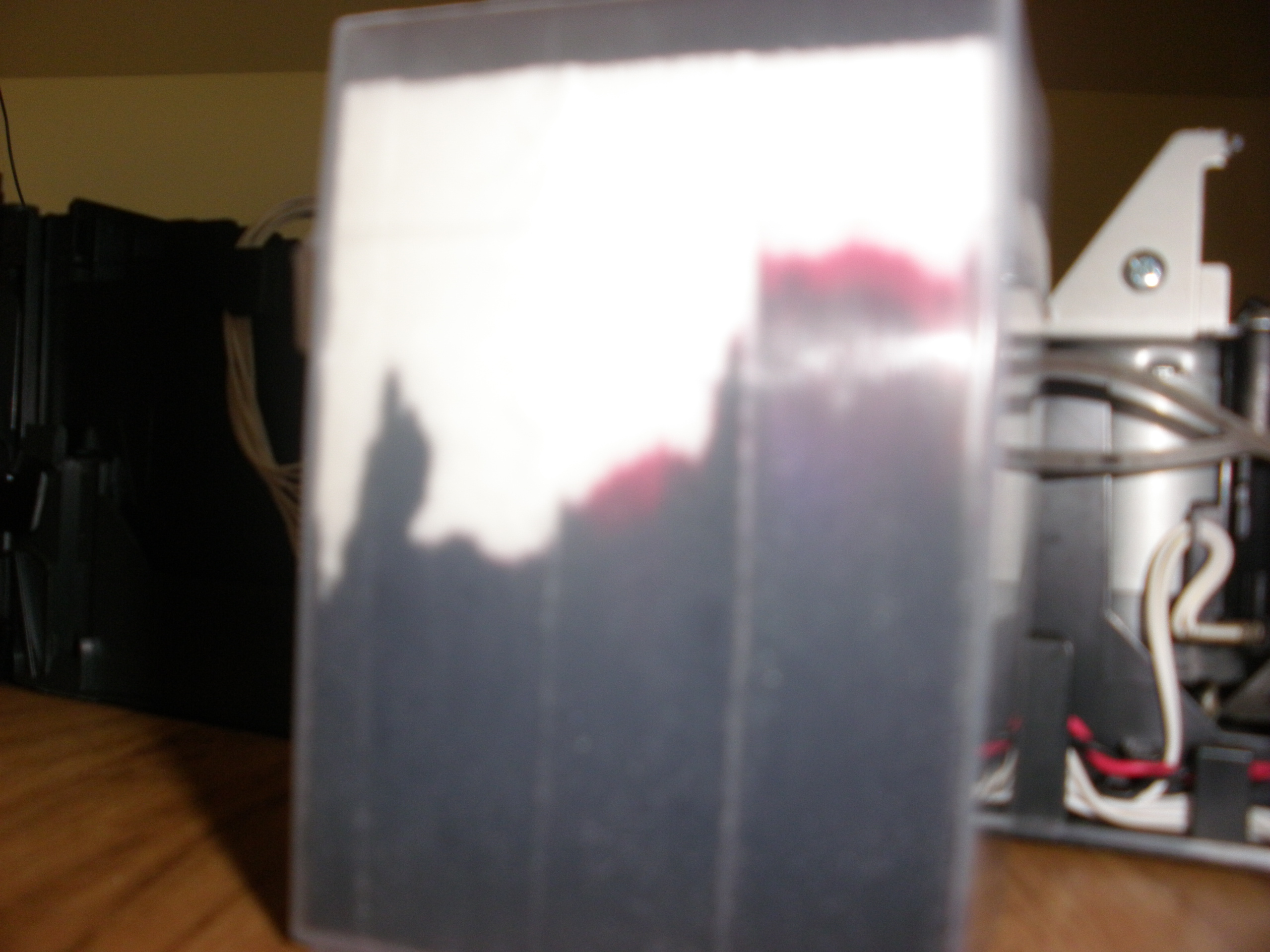

    ja548
    A to chyba ten "pampers" nadaje się jeszcze do użytku?
  • #23 12539078

    Drukarka drukuje nawet dobrze bez zmian nic jej nie unika tylko kilka dysz jest zapchanych z testu jakości druku. Potem wkleję skan :)
