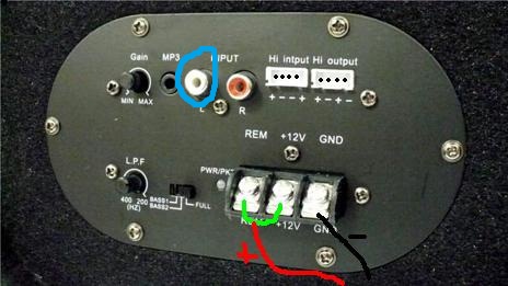

    W samochodzie Bmw serii 7 (oryginalne radio) nie ma prawdopodobnie wyjścia pod tubę więc podłączyłem ją pod jeden z głośników. Tuba ta jest aktywna czyli ma wzmacniacz, podprowadziłem 12V z baterii. Gdy muzyka gra dość cicho jest ok, gdy podgłośnię w radiu lub w tubie radio odłącza sygnał na głośnik do którego jest podłączona tuba. Myślę że wystarczy obniżyć np. opornikiem moc sygnału do tuby bo ona ma przecież wzmacniacz a prawda jest taka że na tubie nie mogę przesunąć potencjometr (volume) nawet do połowy bo radio rozłącza sygnał a jak szybko przesunę potencjometr to dźwięk tuby jest nie czysty a potem radio odłącza sygnał.

    Napisz jaka tuba i pod jakie wejście podłączyłeś RCA czy Hi input,. Są dwie możliwości:
    1 - tuba na wejściu Hi - input "imituje" rezystancje głośnika radio wykrywa 2 głośniki równolegle czyli za niska impedancja - odłącza końcówkę
    2 - Podpiąłeś pod RCA lub jeden koniec Hi- input to masa - zwierasz pół wzmacniacza różnicowego radia do masy - zwarcie - odłącza końcówkę
    Stawiam na opcję drugą.

    Podłączyłem do gniazda (zaznaczone na niebiesko ,załącznik ) Polaryzacja jest chyba dobra bo sprawdzałem miernikiem i plus sygnału jest w bolcu wtyczki
    Co byście mi polecili zrobić w moim przypadku (może podłączyć pod Hi imput )???

    Przy takim podłączeniu zwierasz końcówkę radia do masy i w końcu się spali.
    Podepnij pod Hi input.
    Ewentualnie możesz podpiąć tylko jeden przewód głośnikowy do bolca RCA, bez podpięcia masy RCA, w zależności od czułości wejścia tuby możesz dać rezystor szeregowo, i kondensator aby nie pchać +6VDC na wejście tuby - ale taki układ to czyste druciarstwo.

    Nie posiadam wtyczek hi imput , przylutuje prosto do płytki .Dla pewności spytam . Czyli kabelki idące od głośnika z radia sprawdzam gdzie plus i gdzie minus miernikiem a potem przylutowywuje je w odpowiednich miejscach hi imput (odpowiednio do plusa i minusa)??

    Miernikiem plusów i minusów nie sprawdzisz, kup konwerter i po sprawie, mnie za 20zł nie chciało by się nawet lutownicy z szafy wyjąć.

    Sam chciałem napisać coś podobnego. Ogólnie wątpię żeby taka tuba zdziałała cokolwiek w bmw 7. Dodatkowo przy takim podłączeniu jak na zdjęciu wzmacniacz pracuje cały czas co nie jest dobrym wyjściem.

    jasna cholera to zdjęcie jest z neta i ktoś tak już narysował ja podprowadziłem dodatkowy plus od stacyjki Dodatkowo zaniżacie poziom i gadacie nie na temat ,więc spytam jeszcze raz czy mogę podłączyć kable od głośnika prosto pod plus i minus wejścia hi imput
    I tak źle. Na początek radzę poczytać o podłączeniach wzmacniaczy w samochodach.
