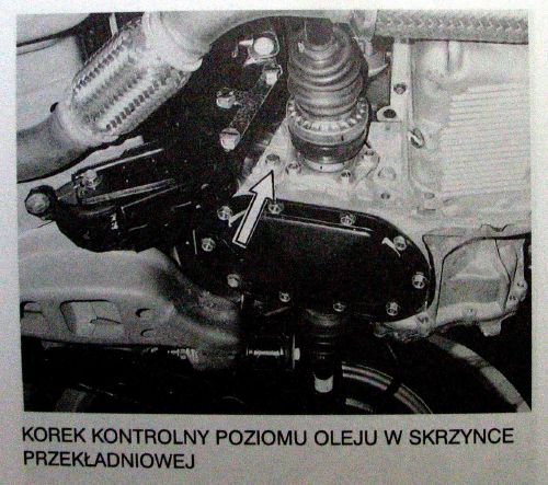

    Jak dolać oleju do skrzyni przekładniowej w Nubirze I 2 133 kM (nie mam dostępu do kanału lub podnieść samochód).

    Podnosisz na lewarku, wkładasz wąż do dziurki, gdzie był wkręcony korek, który ty odkręcasz i z drugiej strony węża zakładasz lejek. Wlewasz i kontrolujesz patrząc co chwilę czy nie wylewa się. Nie wlewaj na lewarku tylko na płaskiej powierzchni.
    Jak dobrze pamiętam to wlew jest koło półosi tak?

    Gdy bym wiedział, gdzie jest ten korek, to bym tu nie pisał A tak na poważnie, jak się dobrać do tego korka?.

    Ty sobie jaja robisz. Napisałem Ci przecież...
    A żeby się upewnić to schylasz głowę pod samochód obok koła i koło półosi widzisz koreczek do odkręcenia lub go nie widzisz

    Mam nadzieję że go zobaczę. I o to mi chodziło

    Daewoo Nubira I 2 133kM - Dolewka oleju w skrzyni przekładniowej Tak, żeby było prościej. Jednak miałem rację.

    Dzięki z fotkę. Kliknąłem pomógł a i jeszcze od siebie dorzuciłem 50 punktów. Cenię szybkie i konkretne odpowiedzi i to takie aby laik wiedział o co chodzi. Jeszcze raz podziękowania.
