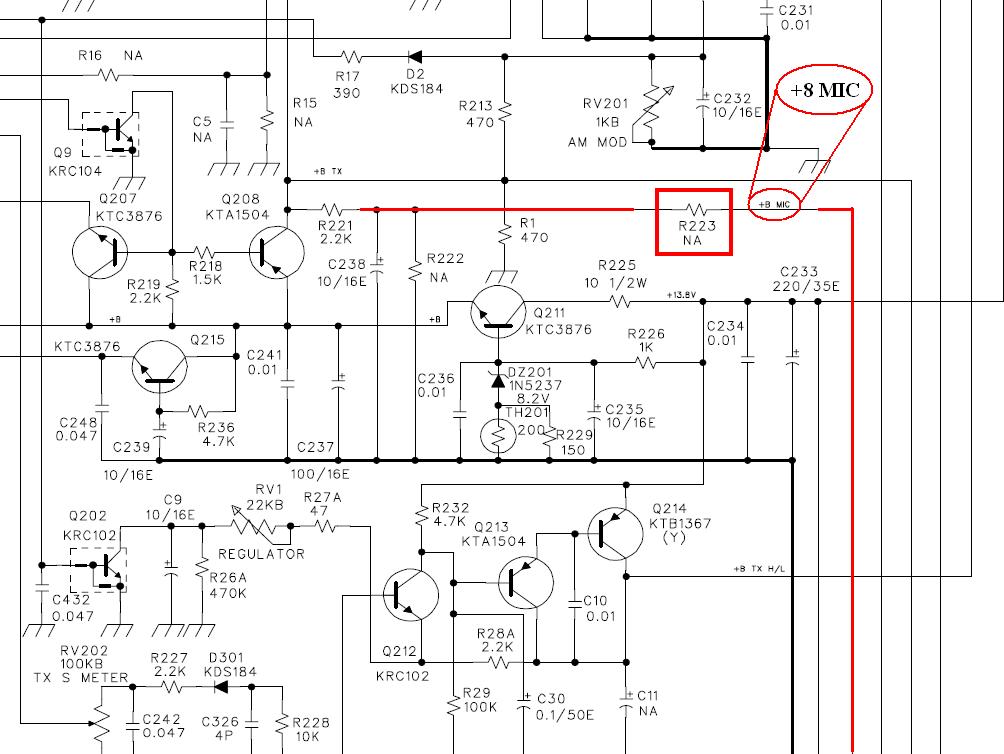

    Witam. Mam uszkodzony mikrofon w tym radiu, jest tam zastosowany mikrofon dynamiczny, mam pytanie, gdzie taki zdobyć, czy zastosować coś innego, czy przerobić na mikrofon elektretowy? Dziękuję, pozdrawiam, Tomek.

    jadula1 napisał:
    Mam uszkodzony mikrofon w tym radiu, jest tam zastosowany mikrofon dynamiczny, mam pytanie, gdzie taki zdobyć ...
    Może być ciężko ze znalezieniem takiego "dynamika".
    ... czy przerobić na mikrofon elektretowy?

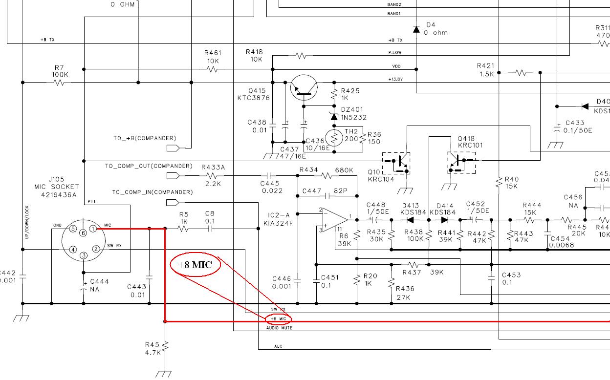

    Nic nie musisz przerabiać, ponieważ radio te jest przystosowane do zasilenia napięciem do mikrofonu pojemnościowego poprzez R223 (NA to brak).
    Intek M-790 Plus - Wymiana lub przeróbka uszkodzonego mikrofonu dynamicznego Intek M-790 Plus - Wymiana lub przeróbka uszkodzonego mikrofonu dynamicznego
    Jak wlutujesz R223 jako np. 2k2 do 4k7 - to będziesz mógł wymienić "dynamika" na "pojemnościowy".
