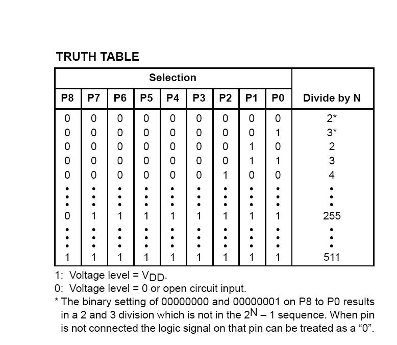

    witam
    Jackson 5-cio bandowy
    może ktoś pamięta jaką wartość binarną dostaje synteza na 1 kanale bandy A
    ewentualnie jaka będzie czestotliwość ze stanem 0 na syntezie
    i jeszcze która noga to pierwszy(najniższy) bit? 9 czy 17 ?
    Potem napiszę do czego mi ta wiedza potrzebna.
    Regulamin pkt 3.1.17 .
    20 sekund "googlowania" i wszystko widać jak na przysłowiowej dłoni.

    rs2580
    Ta tabelka nie odpowiada na moje pytania.

    sq3hta
    Link
    Pobierz CB simulator, wybierz typ syntezy i sobie zasymuluj.

    rs2580
    Ten programik jest super. Dziękuję.
    Program pokazuje "podstawę" czyli 1 kanał bandy A w moim radiu będzie miał wartość liczbową 37.
    Mam chęć pokombinować i podłączyć zestaw Arduino pod syntezę, sterowanie kanałami i bandami oraz wyświetlanie numeru kanału i bandę przenieść na "zdalny panel"
