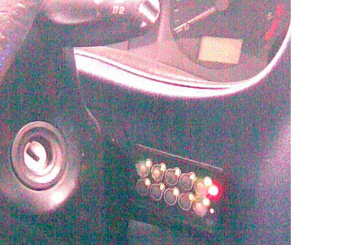

    Witam posiadam saxo 1.1 benzyna 98r.
    Chciałbym odłączyć na zawsze tą klawiaturę immo(i wstawić sobie w jej miejsce schowek). tak aby ogólne nie działała.(i wstawić sobie w jej miejsce schowek) ale boje sie to zrobic sam, a jedyny elektryk w mojej okolicy wyjechal i wroci za 2 miesiące.
    Z tego co wyczytałem . wystarczy wpisać ko,d odpalić auto , i wtedy odpiać kostke od tej klawiatury tak ?? czy to prawda?? czy potem auto juz nie będzie wołać żadnego kodu ?? i o co chodzi z tym numerem serwisowym 0000 ?? proszę o pomoc i wyjaśnienie.

    Okej dziekuję ;) własnie odpiąłem ta kostkę, podczas gdy silnik był zapalony i wszystko fajnie dziala. auto juz moge odpalać bez zadnego kodu..
    ale mam jeszcze jedno ostatnie pytanie.. czy jest takie prawdopodobieństwo ze jak np. odepnę akumulator na krótsza lub dłuższa chwile. to auto bedzie wymagac ponownego wpięcia klawaitury i wpisania kodu ?? czy jest wgl jakikolwiek czynnik ktory moze takie cos wywolac?? czy po prostu po odpieciu tej kostki mam juz święty spokoj na zawsze ;) Dziękuje i pozdrawiam Czarek .

    A ja mam taki przypadek . że wyłączyłem koledze to immo i wszystko było dobrze do puki nie przejechał 7km bo auto zgasło podpięcie klawiatury uruchomiło auto natomiast próby bez klawiatury na postoju wychodziły pozytywnie. Jedyne czego nie zrobiłem to odpięcie klawiatury na pracującym silniku , czy to może mieć wpływ czy co inno na mój przypadek?

    Odpiąć na pracującym silniku, czego nie rozumiesz?

    Nie wiem czego nie rozumiecie ?
    Napisałem chyba wyraźnie , że odpięta klawiatura zgodnie z instrukcją i auto odpalało normalnie bez niej, ale na postoju. Natomiast po przejechaniu 7km zgasło i wtedy gdy kolega podpiął klawiature bez wpisywania kodu, to auto mu zapaliło , bezpieczniki były sprawdzone i dobre.Co do klawiatury to odpiąłem do 20s po zgaszeniu silnika.

    Taki tępy jesteś , nie umiesz czytać czy co ?
    Jest wyraźnie napisane żeby klawiaturę odpiąć na odpalonym silniku a nie 20s po zgaszeniu silnika !
