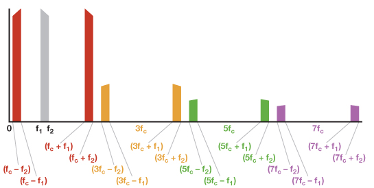

Poniższy wykres pokazuje co stanie się gdy pasmo sygnału jest lekko poniżej częstotliwości fali nośnej fc. Nadal możliwym jest odseparowanie linii pochodzących od harmonicznych sygnału nośnego od tych pochodzących od fundamentalnej linii, jednakże w takim przypadku wymagany jest filtr dolnoprzepustowy o bardzo stromej charakterystyce.

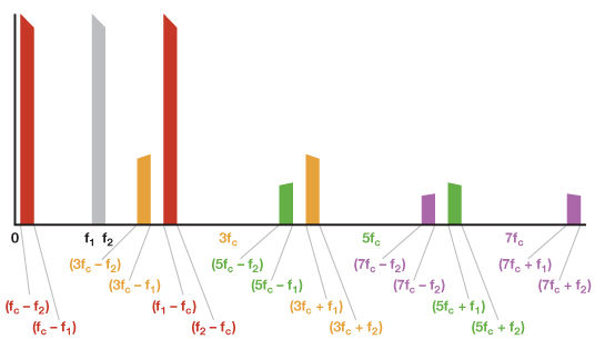

Kolejne wykres pokazuje widmo sygnału wyjściowego gdy pasmo sygnału przechodzi przez fc, przez co produkty modulacji harmonicznymi nośnej nakładają się - (3fc – f1) < (fc + f1). Z uwagi na to pasma fundamentalne nie mogą być już w prosty sposób odseparowane od harmonicznych z użyciem prostego filtra dolnoprzepustowego. Teraz, aby wyseparować sygnał użyteczny, musimy zastosować filtr pasmowoprzepustowy.
Zatem, jakkolwiek modulatory są lepsze niż liniowe układy mnożące, podczas ich aplikowania w układzie należy pamiętać o pasmach harmonicznych i ich wpływie na widmo sygnału wyjściowego.
