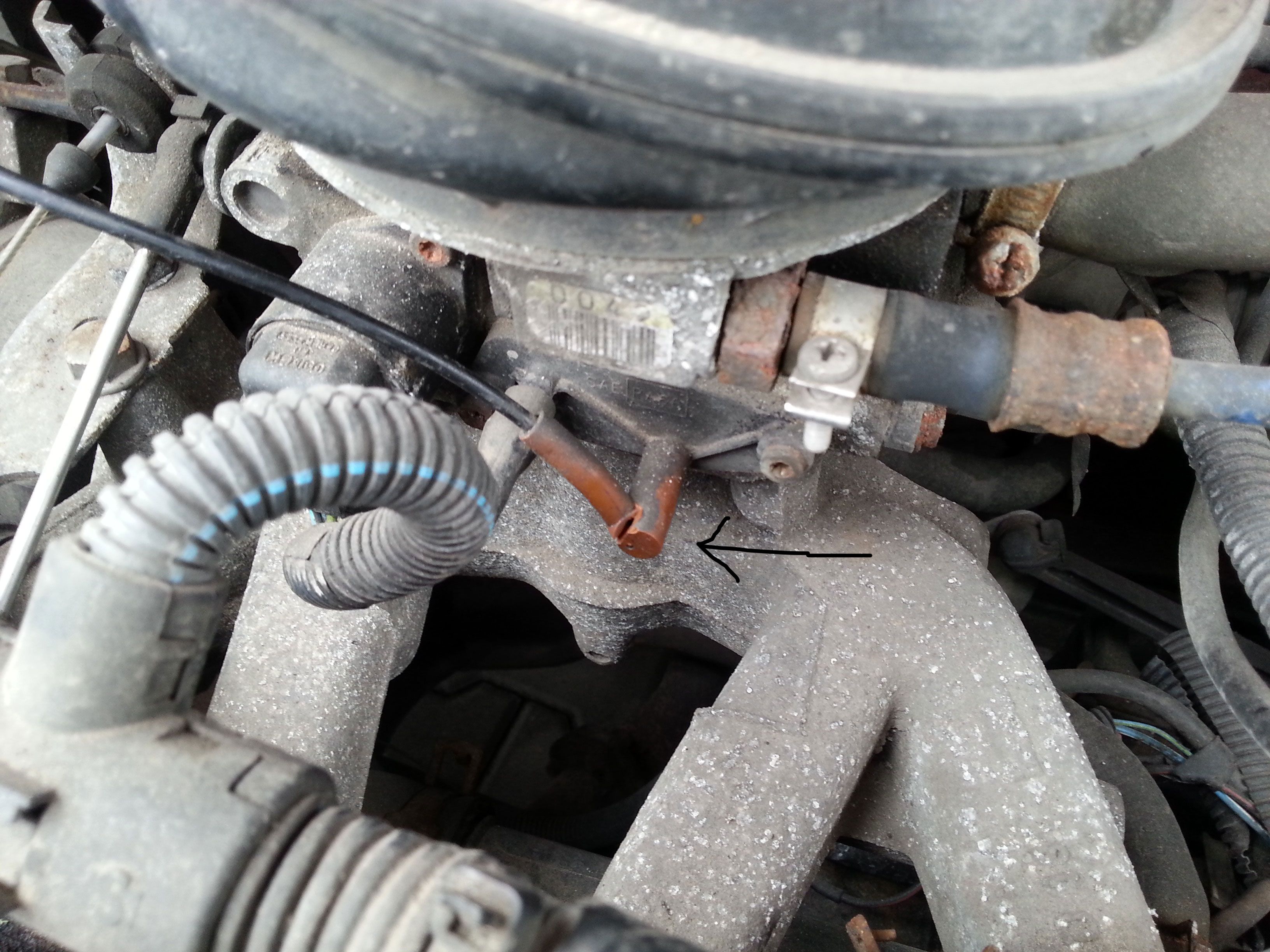

    Witam wszystkich, proszę o pomoc w zidentyfikowaniu części, zauważyłam, że coś jest ułamane, chciałabym to wymienić. W załączniku zdjęcia, jedno z ułamanym fragmentem, a drugie z miejscem do którego prowadzi przewód.

    Podciśnienie sterujące klapą zima-lato w obudowie filtra powietrza. Zastąp to pęknięte kolanko kawałkiem gumowego wężyka Φ3,2mm
