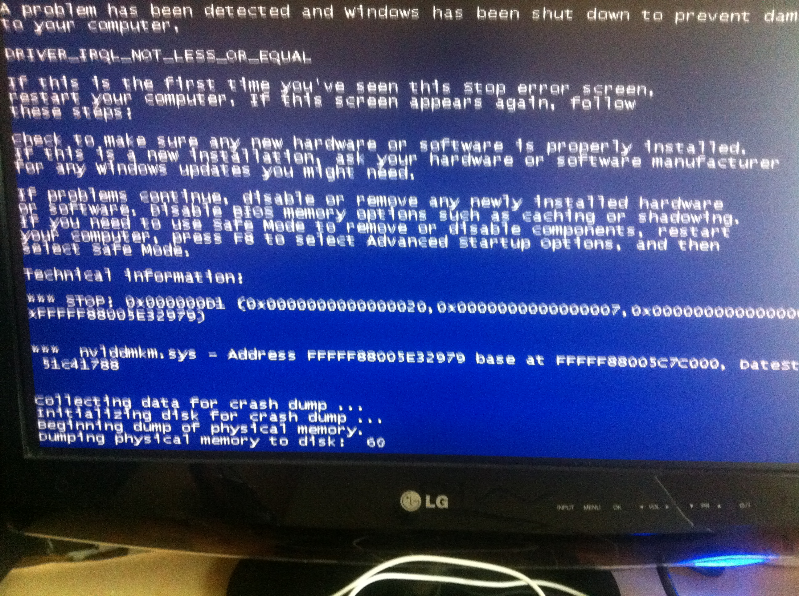

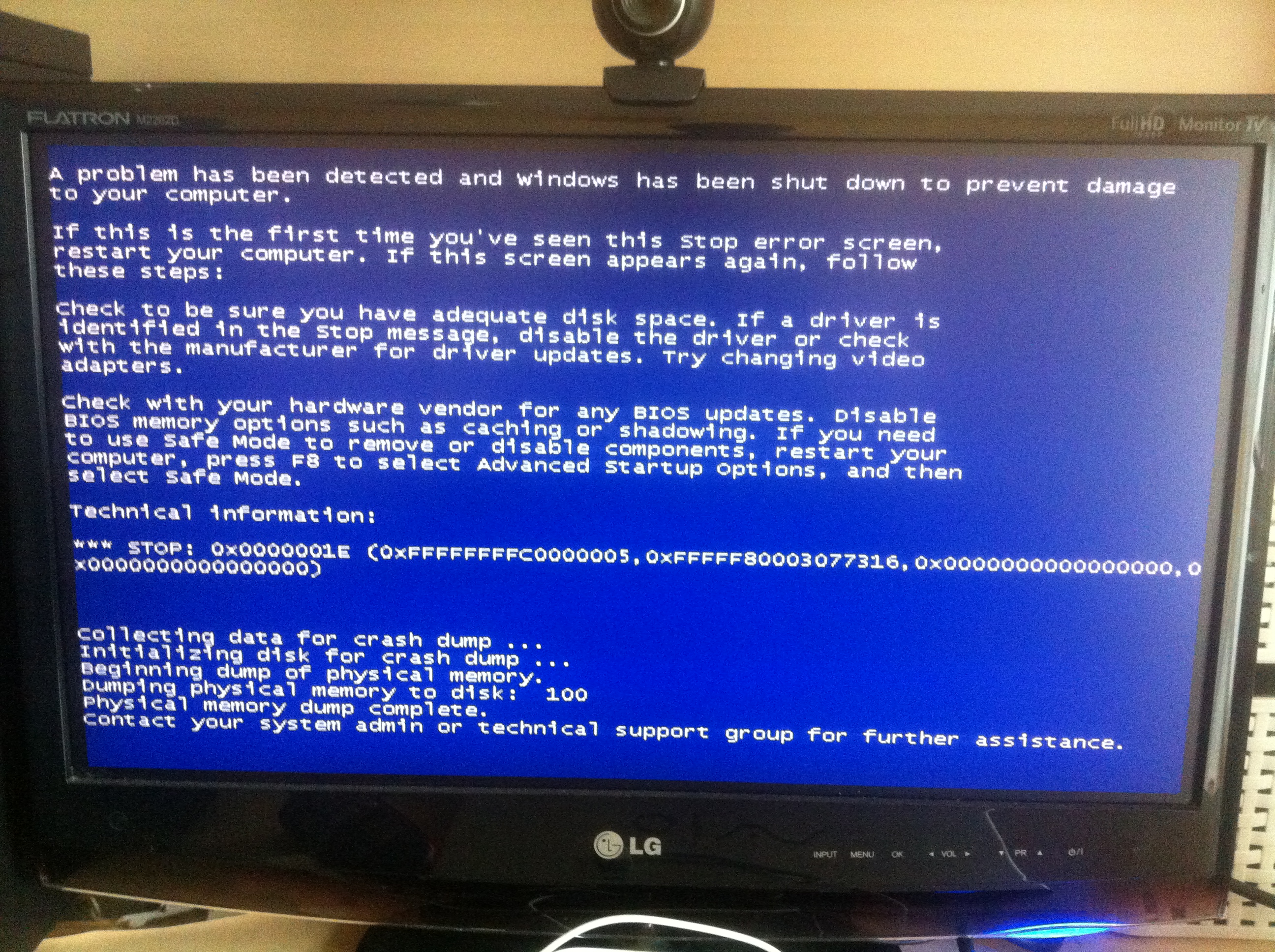

    Mam problem z Windowsem 7 Ultimate 64 bitowym - podkręciłem mojego Core i5 3570K do 4.4 GHz na MOBO Asus Maximus V Gene AiSuite'm II . Wszystko pięknie ładnie, włączam sobie Minecrafta, po kilku sekundach Minecraft ma zwiechę i pół minuty później Windows wywala mi BSoDy. Najgorsze jest to że co restart jest inny, ale napotkałem tylko 3 różne.
    Przesyłam foty BSoDów:
    BSoD Windowsa 7 po OC Core i5 3570K do 4.4 GHz BSoD Windowsa 7 po OC Core i5 3570K do 4.4 GHz BSoD Windowsa 7 po OC Core i5 3570K do 4.4 GHz

    Co komu po tych zdjęciach?
    Masz niestabilny komputer po OC, a że nic nie napisałeś na ten temat oraz nie została podana konfiguracja to nie ma jak poradzić.

    Powiedz mi tylko skąd mam wiedzieć co komu po fotach BSoDów ?
    Ja OC ręcznie nie robiłem, zrobił to CPU LVL UP z Asus AiSuite II …
    Myślałem że kody błędów się przydadzą ………
    Procesor: Intel Core i5 3570K
    Płyta główna: Asus Maximus V Gene
    RAM: Corsair 2x4GB 1600MHz
    Karta graficzna: Asus GTX 760
    Zasilacz: Corsair AX650W
    Dyski:
    -Kingston HyperX SSD 240GB
    -Hitachi HDD 500GB
    Napęd optyczny: LG Blu-Ray
    Obudowa: SilentiumPC Brutus 410
    Chłodzenie CPU: Corsair H80i
    Nie wiem od czego to zależy ale na internecie ,muzyce i grach przeglądarkowych wszystko jest ok, tylko jak włączę jakąkolwiek grę zainstalowaną na moim PC Windows zdycha …
    EDIT: Przesadziłem z OC ?! Na 4.4 GHz było wszystko ok, jak podkręciłem do 4.6 GHz Windows nie wstawał to zmniejszyłem do 4.4 GHz i wtedy się zaczęło.
