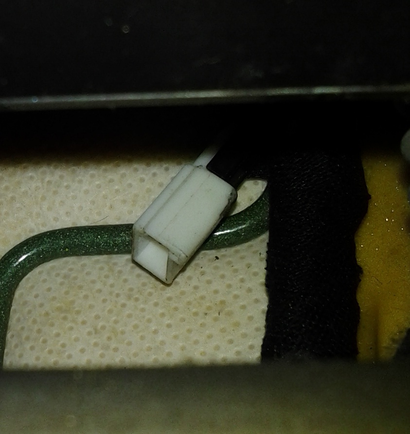

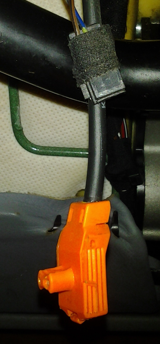

    Staram się uruchomić fotel autonomiczny (ustawienia fotela sterowane elektrycznie) w domu. Fotel pochodzi z BMW serii 7. Z tego co wiem wystarczy podać mu napięcie. Niestety nie wiem jakie i do jakich pinów się dopiąć. Chodzi mi o podłączenie go poprzez zasilacz/konwerter do zwykłego gniazdka 220V.Czy można prosić o pomoc w temacie. Zdjęcia wtyczek i złączy w fotelu

    Potrzeba Ci zasilacz 12V stałego, tyle co w samochodzie i co najmniej 5A wydajności. Pomarańczowa wtyczka jest od air bagu. Po kablach od silników powinieneś samemu dojść co do czego.

    Marnie to widzę skoro wtyczki od jaśków akurat wstawia... Pomijam że 220 już nie ma.

    Ok dałem rade. Użyłem zasilacza ATX od kompa. :D
