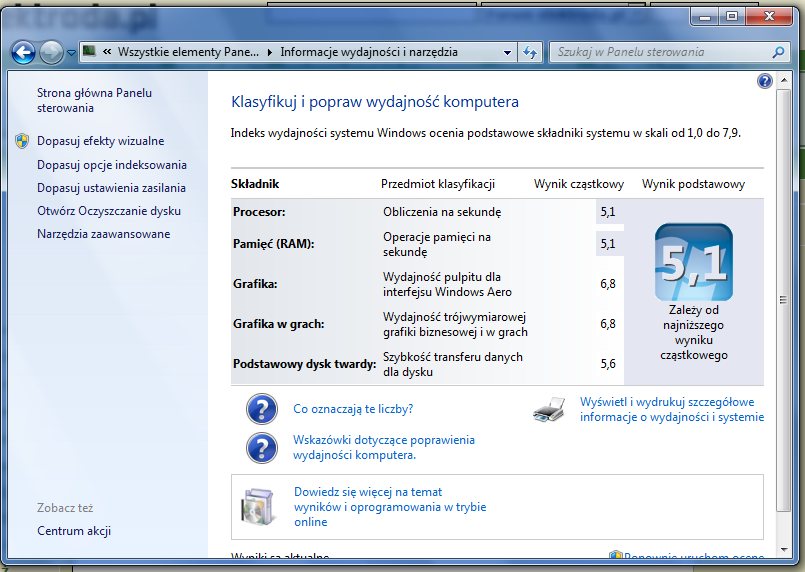

    Jeżeli chodzi o chłodzenie to nie boje się o to , w idlu mam 25 stopni a w stresie po 40 minutach testu 65 więc tu nie ma mowy o przegrzaniu . Zresztą te procesory z tego co wiem wytrzymują ponad 100 stopni . Jeszcze dzisiaj się troszkę pobawię , jak nic z tego nie wyjdzie to pozostawie to w spokoju , wydajność i tak jest dobra , a ja wymagający nie jestem więc myślę , że się z tym pogodzę : )

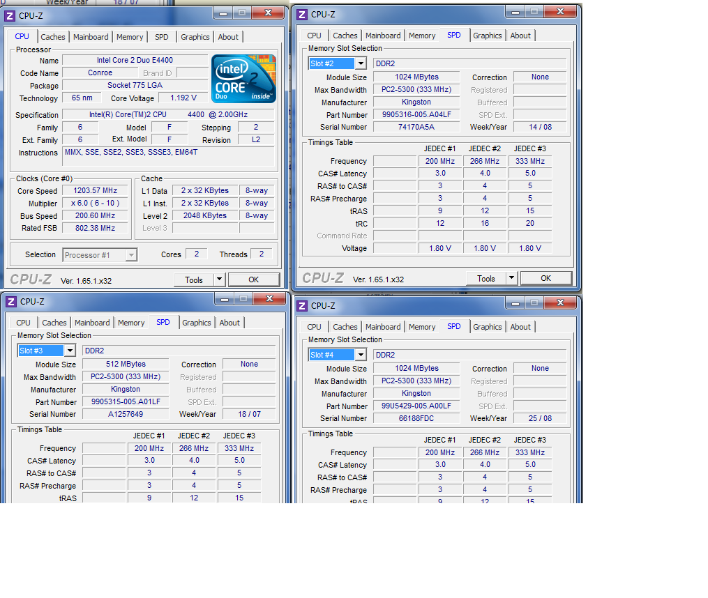

    Maniak15 napisał:
    Ah Dobra mam : P jednak mam 4 sloty zajęte , 2x 512mb i 2x1gb , wszystkie Firmy Kingston .
    Może jednak dasz zrzut ekranu...

    Pokaż zawartość wszystkich slotów - pokazałeś tylko #1 (i tam jest DDR2 667, a nie 800).
    Pokaż też zakładkę CPU, OK?

  • #19 12542787
    Maniak15
    ss

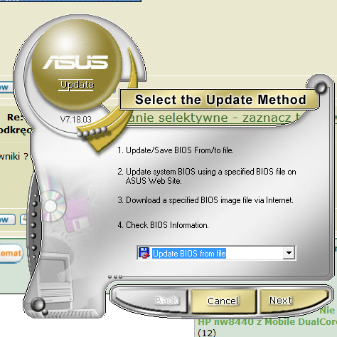

    PS: Pobrałem bios do Płyty Głównej Asus P5B wersja P5B-ASUS-2104.ROM i czy mogę ją wgrać programem Asus Update ? W razie problemów z wgrywaniem zrobiłem backup mojego biosu , ale pozniej jak pecet mi się nie uruchomi to jak przywrócić starą wersję?

    Maniak15
    A podeślesz mi swoje sterowniki ?
    PS: Mówisz o tym programie tak?
