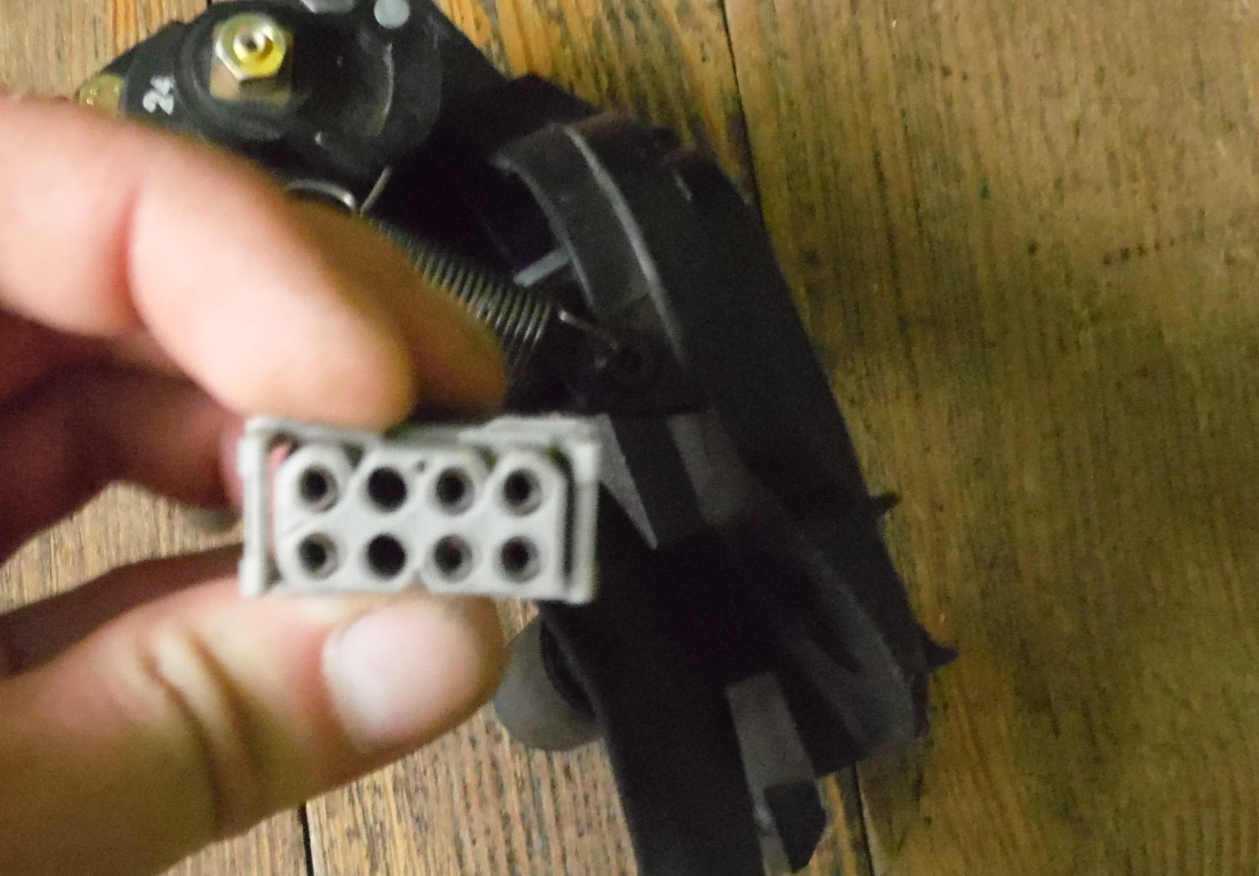

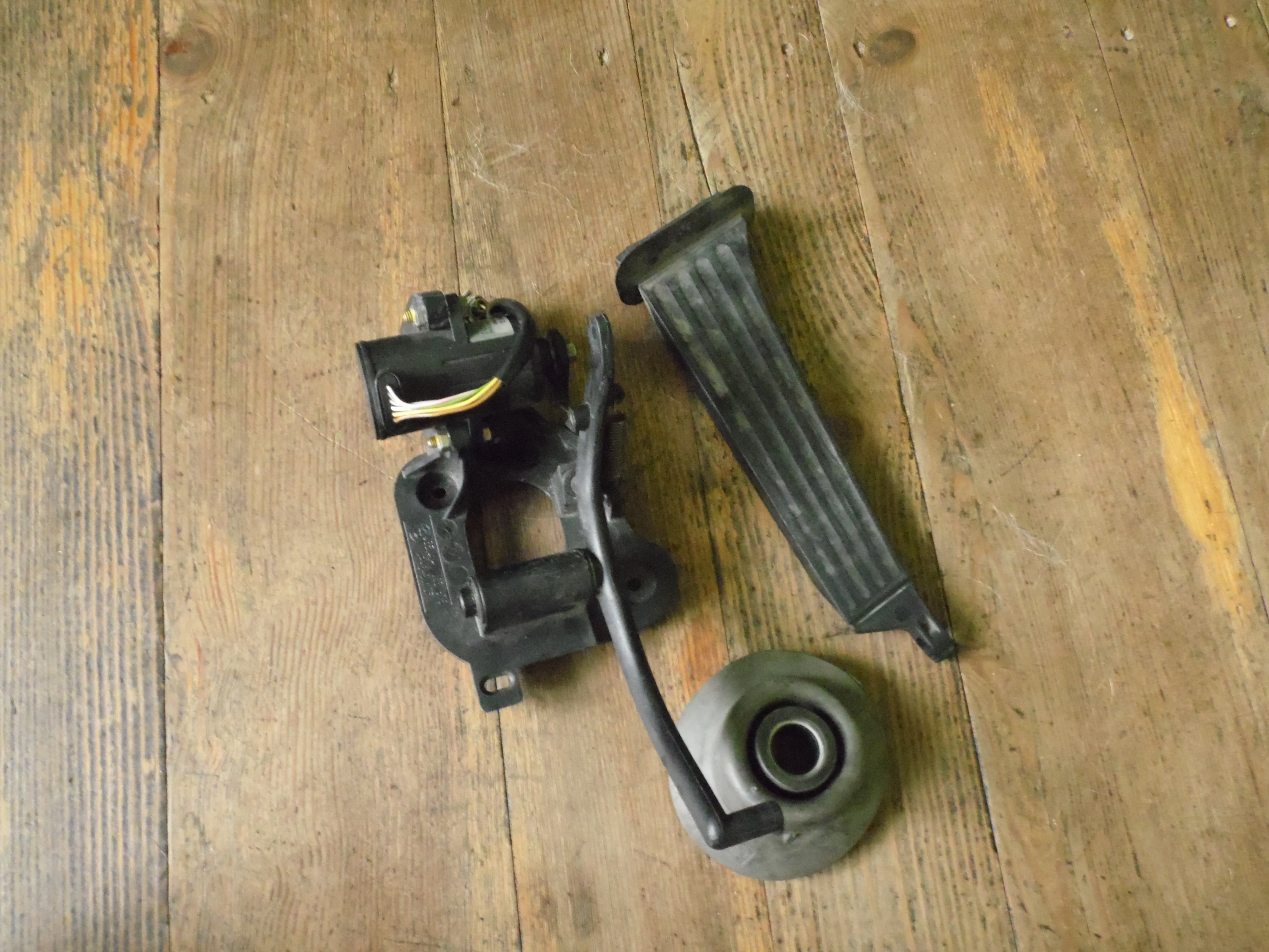

    Posiadam pedał gazu, jak na zdjęciach.
    Czy orientuje się ktoś, z jakiego samochodu pochodzi ?
    Jest produkcji firmy BOSCH.
    Prawdopodobnie, jest to BMW.
    Elektroniczny pedał gazu BOSCH - z jakiego modelu BMW pochodzi? Elektroniczny pedał gazu BOSCH - z jakiego modelu BMW pochodzi? Elektroniczny pedał gazu BOSCH - z jakiego modelu BMW pochodzi?
    #2 12533556
    goldi74
    Po numerach powinieneś dojść co to za pedał.
  • #3 12533579
    bartosz789
    Poziom 30  
    Poproszę o stronę, na której mogę sprawdzić numery.
    Oto, co jest napisane na nalepce :
    0 205 001 040
    869 200734
    2 245 690
    Dzięki za pomoc.
    #4 12533616
    tzok
    Moderator Samochody
    Strona nazywa się google.com... pedał (a przynajmniej sam czujnik) jest z/pasuje do BMW E34/E36/E38/E39 z silnikami 1.8/2.5TDS oraz do Range Rovera 2.5 TD. Nowy taki czujnik kosztuje ok 900zł.
