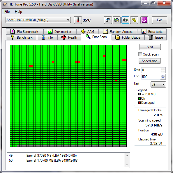

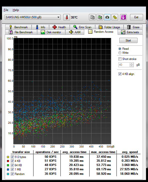

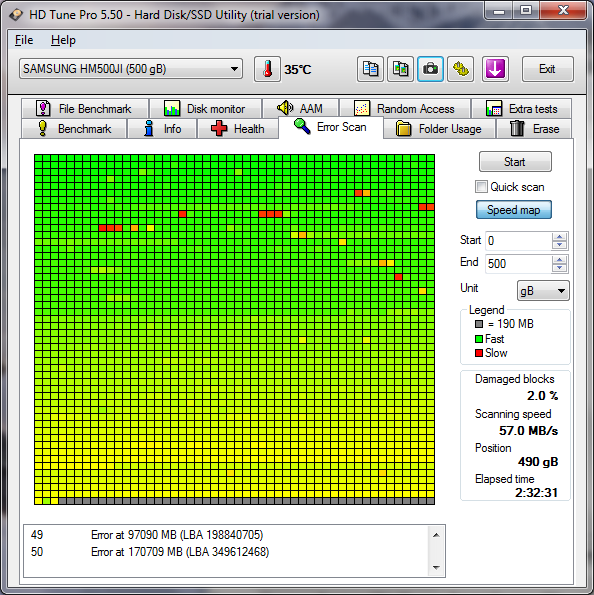

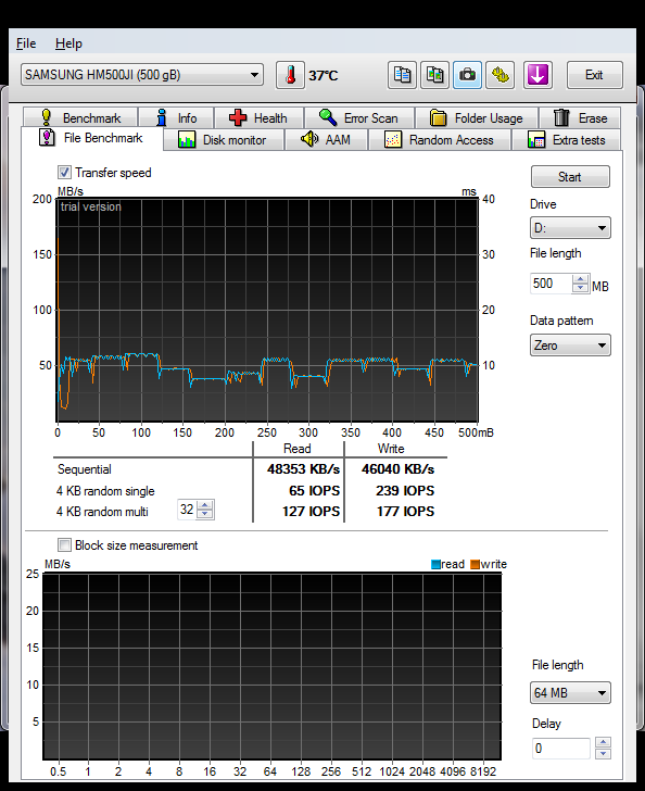

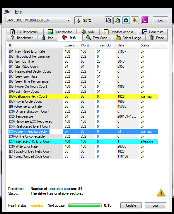

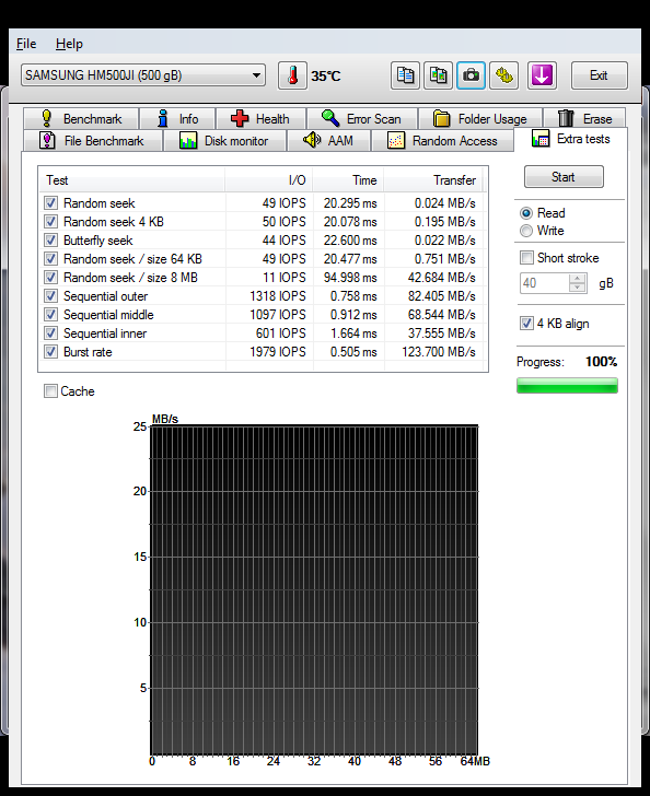

    Coś się dzieje z moim laptopem. Chwilę działa normalnie i nagle dostaje ogromnego laga, że muszę dość długo odczekać, albo restartować system. Przeglądarka często nie potrafi załadować strony. Po wpisaniu adresu ciągle jest napisane: "oczekiwanie na pamięć podręczną"
    Wczoraj kopiowałem folder 11GB. Prędkość kopiowania wyniosła 11MB/s. To mnie zdziwiło, więc porobiłem testy programem HD Tune. Oto efekty:
    Screeny z HD Tune SAMSUNG HM500JI Screeny z HD Tune SAMSUNG HM500JI Screeny z HD Tune SAMSUNG HM500JI Screeny z HD Tune SAMSUNG HM500JI Screeny z HD Tune SAMSUNG HM500JI Screeny z HD Tune SAMSUNG HM500JI Screeny z HD Tune SAMSUNG HM500JI Screeny z HD Tune SAMSUNG HM500JI
    Ktoś może mi coś poradzić? Kupić nowy dysk, a może to wina innego podzespołu?

    Złącze SATA II. 7200rpm mają lepsze osiągi, ale u ciebie pojawia się inny problem - skoro padł ci obecny dysk to wiadomo, co robisz z laptopem i 7200 wytrzyma dużo krócej: głowica będzie obijać się o bardziej rozpędzone talerze a to dobrze nie wróży dla żywotności. W sprzęcie mobilnym celowo montuje się wolnoobrotowe dyski.
