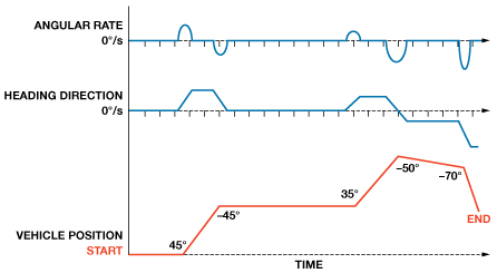

Jak działa nawigacja zliczeniowa
Poniższy wykres pokazuje podstawy działania systemu nawigacji zliczeniowej. Żyroskop dokonuje pomiaru obrotu pojazdu w kątach na sekundę. Kąt ten odpowiada pozycji chwilowej pojazdu, którą oblicza się poprzez całkowanie kąta po czasie. Z połączenia informacji o pozycji chwilowej z informacją dotyczącą przebytej drogi otrzymujemy informacje o pozycji pojazdu.

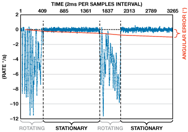

Zgodnie z tym wzorem, gdy czas integracji rośnie zakumulowany błąd zwiększa się, jak widać na poniższym rysunku. Częstotliwość próbkowania z którą zbierano dane wykorzystując płytkę ewaluacyjną z układem ADXRS810, symuluje układ nawigacji który zbiera łącznie 3300 próbek. Niebieska linia na poniższym wykresie pokazuje zebrane kąty, a czerwona sumaryczny błąd odczytu kąta. Oczywistym jest że błąd ten akumuluje się z czasem.
