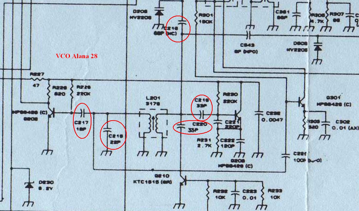

    A ja dalej z "uporem maniaka" twierdzę, że starzenie kondensatorów w tej Chińszczyźnie - występuje.
    Nie zastanawiam się już, który to kondensator jest wadliwy i wymieniam hurtem :
    Alan/Midland 28 - Zanikające VCO, czy bezpiecznie usunąć parafinę?
    Na czerwono a koszt takiej wymiany to około 2zł. .
    Pamiętać należy, że po wymianie na nowe kondensatory musimy ponownie wstroić rdzeniem VCO.

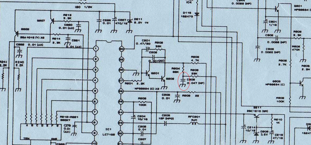

    Obracając L201 próbuj uzyskać od 2V do 4V napięcia w miejscu, które zaznaczyłem

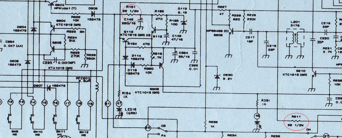

    Do sprawdzenia też rezystory niskoomowe w zasilaniu i główne napięcia zasilające
