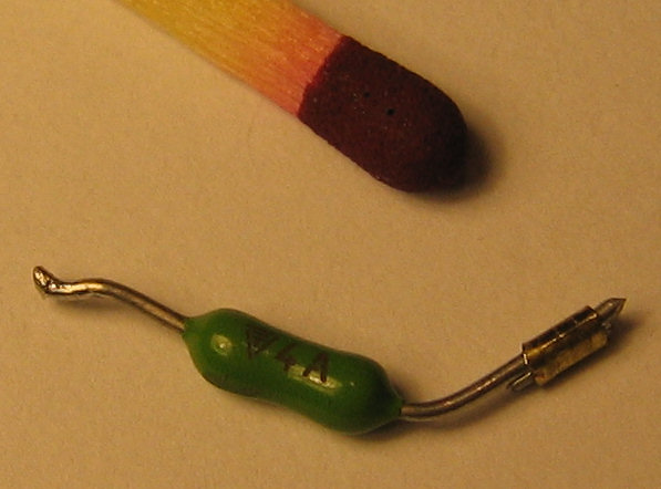

    Wczoraj wymieniłem gniazdo zasilające w monitorze LCD. Podczas lutowania spalił się (chyba) jeden element. Był wlutowany w kabelek doprowadzający zasilanie do płytki. Element ma wielkość małego rezystora i prawie żadnych oznaczeń: "|_F 4A" i "\/ 4A" (odwrócony trójkąt).
    Sprawdzałem miernikiem - nie przewodzi w żadną stronę. Obecnie monitor działa bez tego elementu, bo z nim nie chciał..
    Proszę o sugestie co to za element i czym go zastąpić.

    wydaje mi sie ze to bezpiecznik

    Kolega ma racje. Jest to bezpiecznik 4A. Mozesz go zastapic kazdym ktory wejdzie na jego miejsce. Tylko pamietaj o napieciu (tutaj 230V)

    No skoro był przeplaony lub sie przepalił (nie przewodził w obie strony) to chyba miał prawo nie działać? Taka jest ponoć natura bezpiecznika :-) .
    Jeżeli był o bezpiecznik SMD, to możesz poszukać w tym katalogu w poizszym linku: https://www.elektroda.pl/rtvforum/topic246843.html .

    Może zdjęcie pomoże w identyfikacji.
    Zapomniałem napisać, że monitor jest zasilany przez zewnętrzny zasilacz 12V.

    Zwarcie. Kabelek zasilający jest krótszy o długość bezpiecznika.
    Agentlos napisał:
    Witam. W katalogu Elfa znalałem bezpiecznik bardzo podobny do twojego.
    Bingo !!!
    Dziękuje wszystkim za pomoc.
