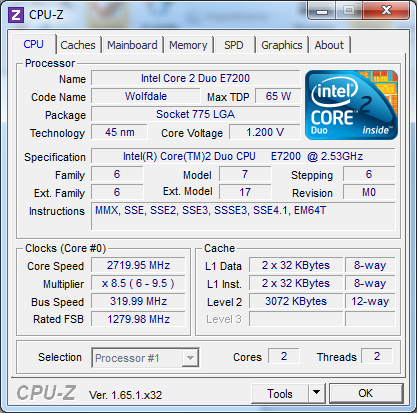

    Zasilacz SilentiumPC DEUS M1 550W.
    Chłodzenie Spartan Pro H924

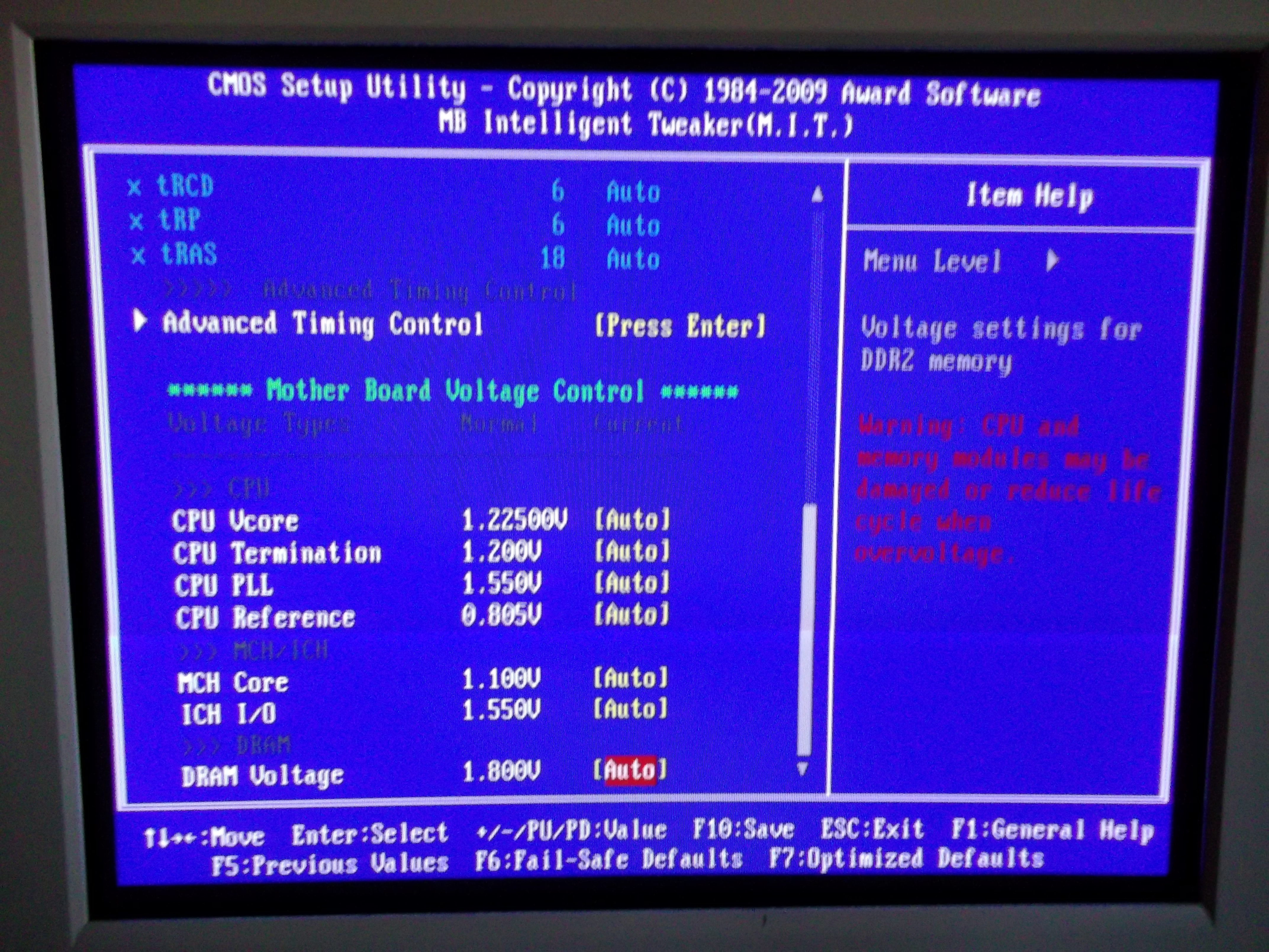

    A więc tak, podkręciłem swój e7200 2.53 GHz na 2.60 GHz, wszystko robiłem według poradnika na yt. Tzn. Odblokowałem fsb, napięcie na manual 1.2250 takie jakie jest normalnie, pcie na 100. Dobra komputer startuje, przy ekranie biosu pisze że ma 2.60 ale już w windows ma 2.53. Co zrobiłem źle? Wiem że mało podkręcone ale chciałem zobaczyć czy faktycznie da radę podkręcić. Wstawiam zdjęcia z zakładki M.I.T ustawienia domyślne. Sugerowałem się tym filmikiem http://www.youtube.com/watch?v=e147FXy_JwI GA-EP43-DS3L - Podkręcanie procesora nie przynosi efektu. GA-EP43-DS3L - Podkręcanie procesora nie przynosi efektu. GA-EP43-DS3L - Podkręcanie procesora nie przynosi efektu.

    Płyta jakaś wybitna do OC nie jest.
    W ustawieniach pamięci Performance Enhance - zmienić z turbo na normal, zmienił bym mnożnik CPU z 9,5 na 8 i po odblokowaniu opcji
    Dj Haker napisał:
    CPU Host Clock ustaw na Enabled
    ustawił FSB 333 [dążąc do wyższego] patrząc na Memory Frequency czy jest 800 jeśli nie to konieczna ręczna zmiana. Większy efekt da niski mnoznik i wysokie FSB\QSB, może być konieczne podniesienie Vcore 1,25V lub min wyższe.
    OC na własną odpowiedzialność [w tej chwili na płycie EP35C-DS3R i CPU E8300 mam ustawione 8x450 dla CPU i 2x450 MEM różnica w wydajności widoczna.]

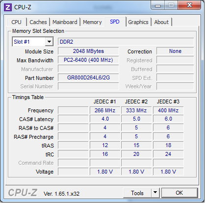

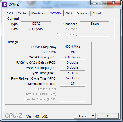

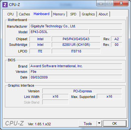

  • #6 12537149

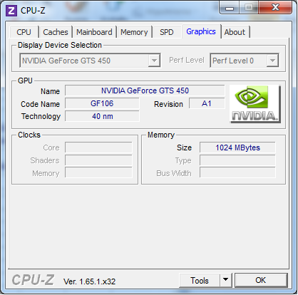

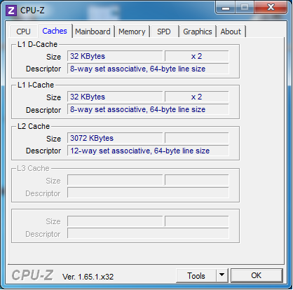

    geeknoob

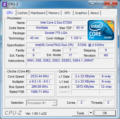

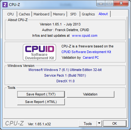

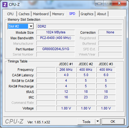

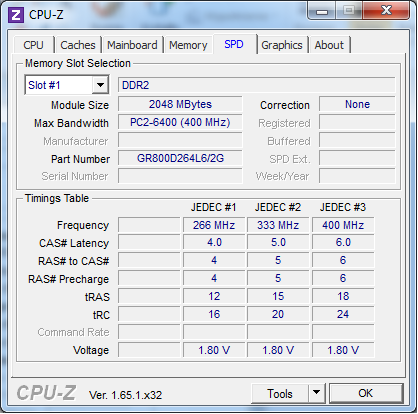

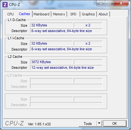

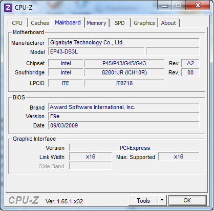

    Bez podkręcenia: GA-EP43-DS3L - Podkręcanie procesora nie przynosi efektu. GA-EP43-DS3L - Podkręcanie procesora nie przynosi efektu. GA-EP43-DS3L - Podkręcanie procesora nie przynosi efektu. GA-EP43-DS3L - Podkręcanie procesora nie przynosi efektu. GA-EP43-DS3L - Podkręcanie procesora nie przynosi efektu. GA-EP43-DS3L - Podkręcanie procesora nie przynosi efektu. GA-EP43-DS3L - Podkręcanie procesora nie przynosi efektu. GA-EP43-DS3L - Podkręcanie procesora nie przynosi efektu.

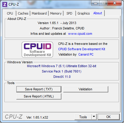

    Jeszcze raz, teraz zwięźlej. Co mam dokładnie przestawić prócz opcji których nie posiadam.
  • #7 12537172
    Dj Haker
    Poziom 35  
    Jeśli wyłączyłeś C1E to chyba wszystko.
    Spróbuj moje rozwiązanie lub to, które podesłał kolega i wstaw ponownie screeny z CPU-Z.
    Chodziło mi o zdjęcia po podkręceniu.

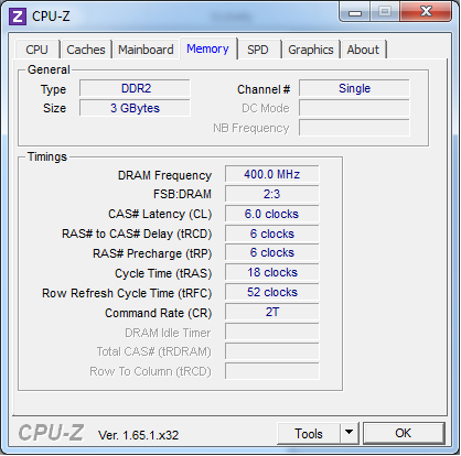

  • #8 12537828
    geeknoob
    Teraz było robione według porady Dra98 i też nic. Ale, w CPU-Z pokazuje podkręcenie natomiast w windowsie we właściwościach już nie. System zwolnił bo po zmianie mnożnika na 8 taktowanie spadło do 2.27GHz a podkręcony do 2.72GHz, i system się zaciął.
    Aha i napięcie troszeczkę wyższe dałem, o jedną linijkę przesunąłem.
    Znalazłem funkcję EIST, wyłączyłem ją i w systemie teraz się pokazuje że jest podkręcony. Chyba problem został rozwiązany

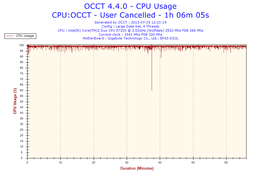

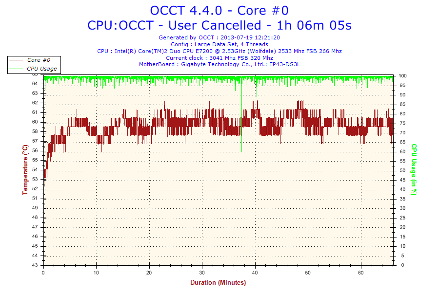

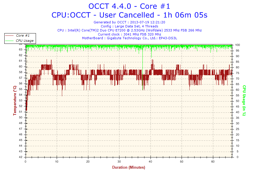

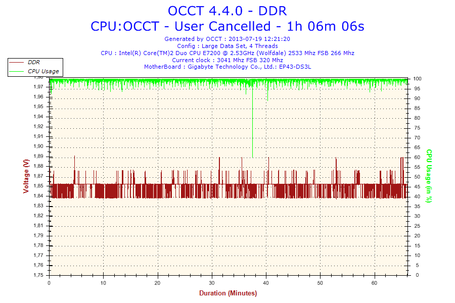

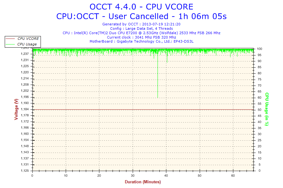

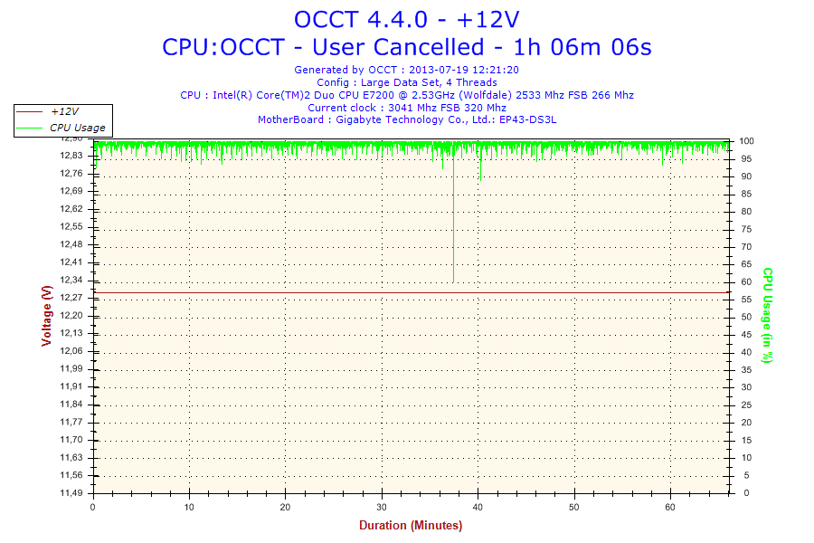

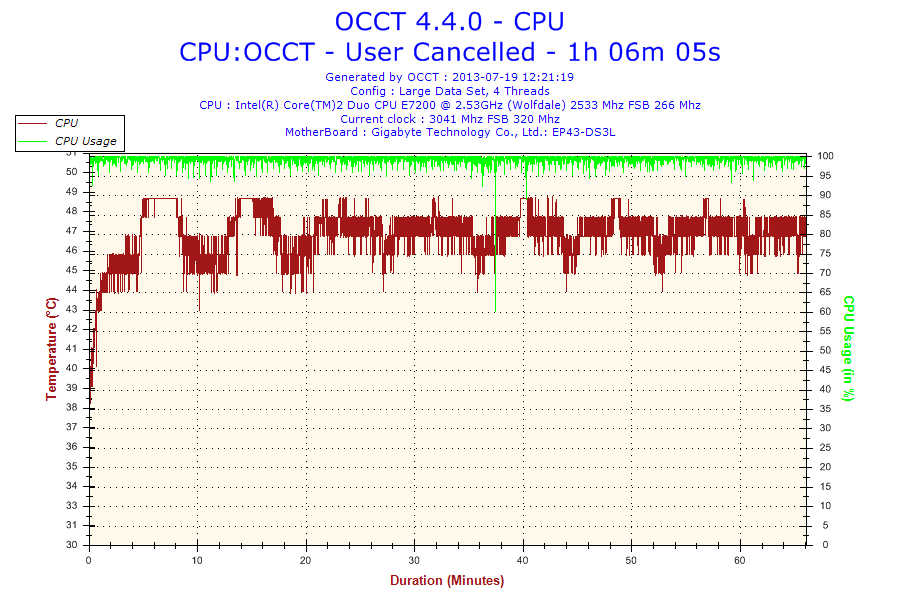

    Prime95 lub CPU OCCT ile tam trwa ten test. W OCCT jest chyba ustawiony na godzinę. Jak go zrobisz i się nie zawiesi to wstaw wykresy. Sprawdzimy czy stabilne napięcia i temperatury.

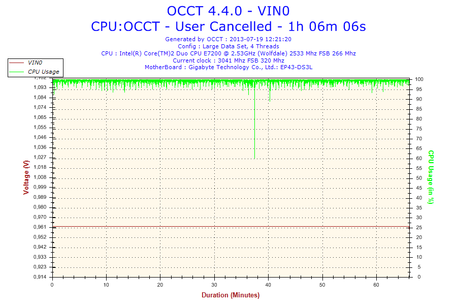

  • #10 12538261

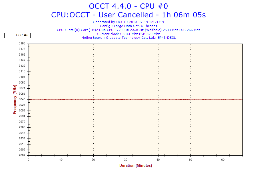

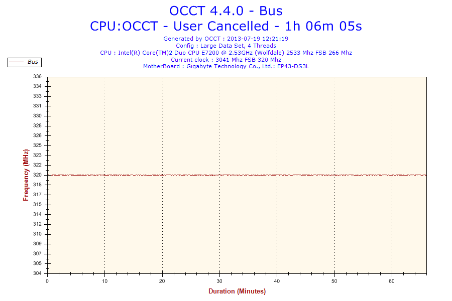

    geeknoob

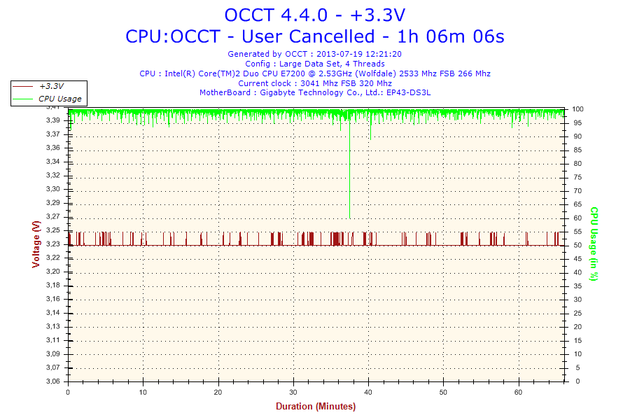

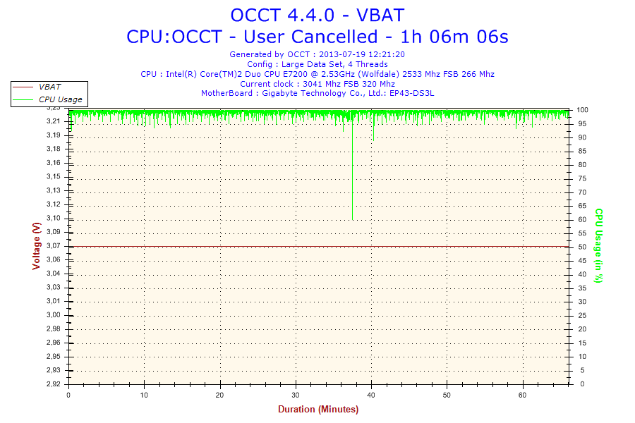

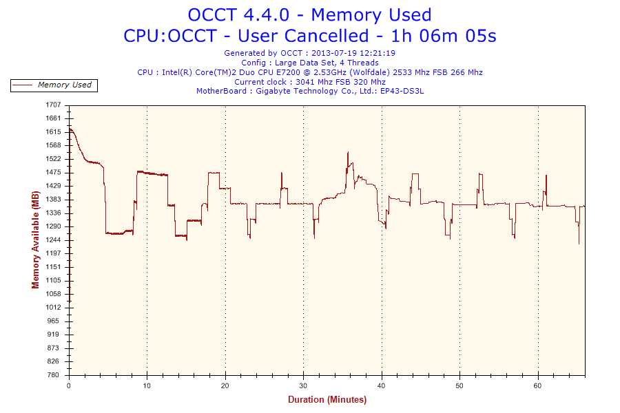

    Dałem test w OCCT, zobaczymy czy przejdzie. I jeszcze muszę wspomieć że założyłem inne ale słabsze chłodzenie. Z nie wyjaśnionych przyczyn wiatrak przestał pracować. Dobrze że w porę zauważyłem. Na razie jest max 61C podczas tego testu, procesor w specyfikacji wytrzymuje 75, chyba jest dobrze. Podkręcony jest na 3.04GHz bez zmiany napięcia. Doszedłem w ten sposób do 800 i 800 w system memory multipler według twoich wskazań. Czas pokaże :-)
    Test musiałem przerwać bo zaznaczyłem nieskończony a nie na 1h, trwał 1h i 6min i się nie zaciął. Zdjęcia z OCCT
    GA-EP43-DS3L - Podkręcanie procesora nie przynosi efektu. GA-EP43-DS3L - Podkręcanie procesora nie przynosi efektu. GA-EP43-DS3L - Podkręcanie procesora nie przynosi efektu. GA-EP43-DS3L - Podkręcanie procesora nie przynosi efektu. GA-EP43-DS3L - Podkręcanie procesora nie przynosi efektu. GA-EP43-DS3L - Podkręcanie procesora nie przynosi efektu. GA-EP43-DS3L - Podkręcanie procesora nie przynosi efektu. GA-EP43-DS3L - Podkręcanie procesora nie przynosi efektu. GA-EP43-DS3L - Podkręcanie procesora nie przynosi efektu. GA-EP43-DS3L - Podkręcanie procesora nie przynosi efektu.
    #11 12538444
    Dj Haker
    Poziom 35  
    Wszystko w porządku.

    Moderator - Komputery Serwis
    To można spróbować ustawić 8x400 i FSB:DRAM 1-1 oraz minimalnie podnieść VCore ~1,25V lub min wyżej ale nie na słabym chłodzeniu [Vcore nie powinno być na auto gdyż płyta może przydzielić za duże]. Temp do 60st w PRIME95 są OK, może trzeba w obudowie zamontować wentylator\wentylatory.
