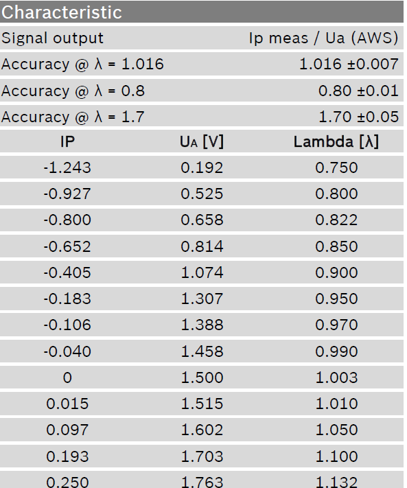

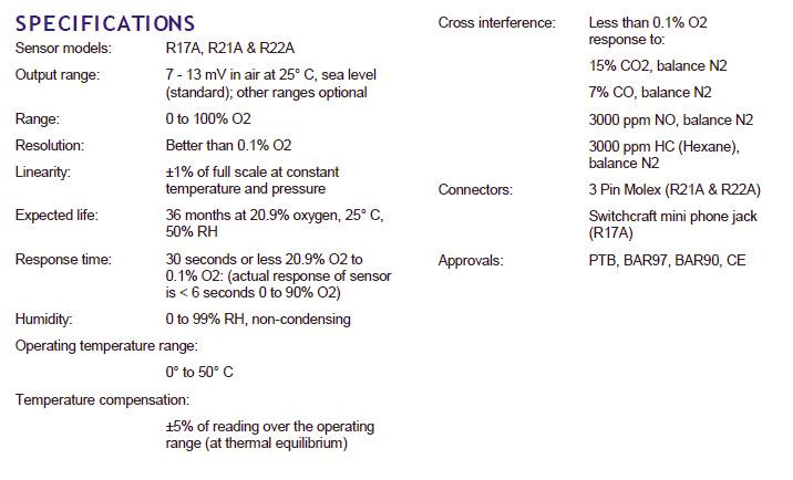

    Potrzebuję zmierzyć dość dokładnie zawartość tlenu w powietrzu.
    Nieszczęśliwe ujęcie zagadnienia- w powietrzu akurat dokłądnie wiadomo ile jest tlenu- prawie 21%. Trzeba było napisać "w jakimś gazie".
    Odpowiadając na pytanie- jak najbardziej nada się do tego sonda lambda tyle, że szerokopasmowa. Cała zabawa jednak polega na tym, że by uzyskać odczyt zawartości tlenu z takiej sondy trzeba stworzyć całkiem niezłą elektronikę lub taką kupić. Sprzęt taki jak i szerokopasmowa sonda lambda nie są rzeczami tanimi ale ceny możesz posprawdzać sobie sam w internecie.

    http://www.bosch-motorsport.de/pdf/sensors/lambda/lsu49.pdf
    W tej nocie masz podane dokładności pomiaru lambdy sondą szerokopasmową -znajdź sobie wzór wiążący stężenie tlenu i lambdę i wylicz. Trzeba jeszcze zaznaczyć, iż to tylko podana jest dokładność sondy a do tego dokłada się dokładność pomiaru elektroniki pomiarowej. Najlepiej jest całość skalibrować i się dowiedzieć co w trawie piszczy.
