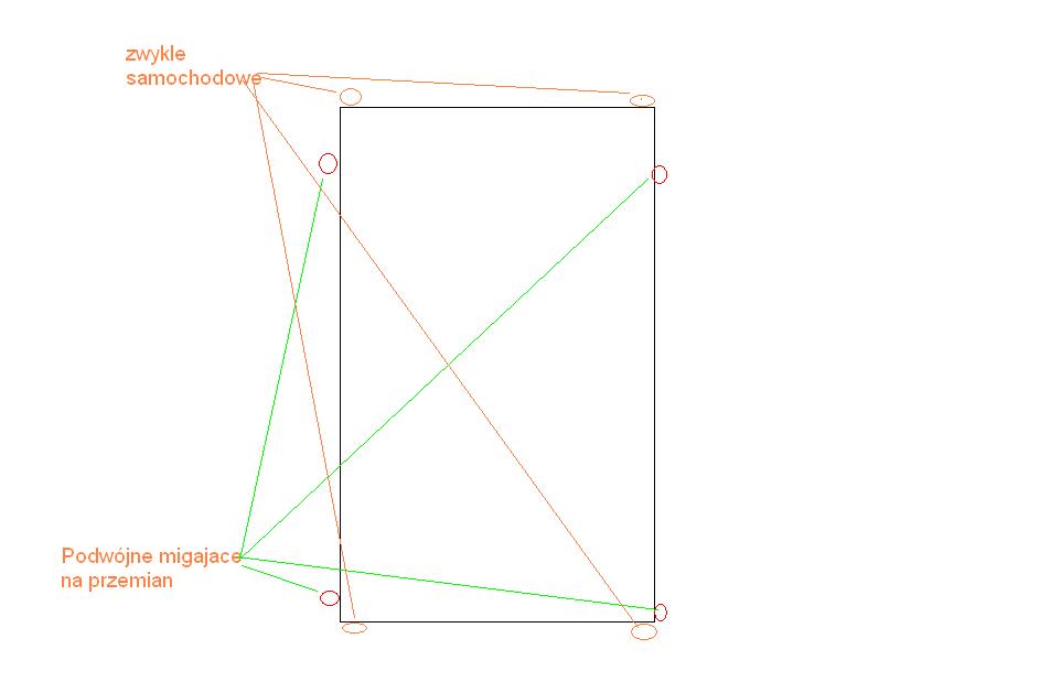

    Witam mam problem ponieważ w aucie oprócz standardowych kierunkowskazów zamontowane sa dodatkowe podwójne migające na przemian mercedes 408 '67 - Usterka podwójnych kierunkowskazów
    i teraz jest myk taki ze jedna strona jak i standardowe i te "bajerne" działają a druga strona świeci nie miga lecz dowiedziałem się ze na tamta stronę ktoś założył przerywacz od sygnałów. Jeśli ktoś dał by pomysł jak to sensownie naprawić byłbym bardzo wdzięczny:D

    Czyli jak masz wyłączone kierunki to te dodatkowe nie świecą ,nawet przy włączonych światłach.Jeżeli tak to to miganie może być realizowane z przerywacza kierunkowskazów ,lub bardziej rozbudowanego przełącznika pod kierownicą(dodatkowe styki )tak jak stosowane są do świateł parkowania .

    podstawowe kierunki po 1 żarówce w kloszu czyli 4 żarówki
    a te dodatkowe maja w lampie po 2 żarówki czyli łacznie 8 żarówek
    własnie one maja migać na przemian
    i własnie dziwi mnie to że lewaa strona wszystko jest ok działaja wszystkie kierunki a prawa strona świeci podst i po 1 żarówce z dodatkowych

    No właśnie nie mają migać na przemian tylko obydwie żarówki mają się zapalać jednocześnie bo jedna żarówka świeci w tył a druga w przód a to dla tego żeby boczne kierunki były widoczne z tyłu i z przodu. Na przemian mają mrugać główne i boczne jednej strony, czyli wg twojej terminologii główne z dodatkowymi. Jest to zrobione po to żeby nie obciążać jednego styku przekaźnika całym obciążeniem.

    To trzeba wyrzucić te bedziewne połączenia, wstawić przerywacz z ciągnika czy ciężarówki (wytrzymuje dwie przyczepy) i będzie dobrze.

    To dać najzwyklejszy "przekaźnik świateł", powiedzmy Elmot 541 - po jednym na każdą ze stron i on będzie podawał napięcie na dodatkowe (będzie mogło być ich choćby i 88 a nie 8 :D ) i każdy będzie załączany z którejś z żarówek głównych; układ nawet nie poczuje obciążenia cewką przekaźnika (ok. 2W). Plusa dodatkowe powinny mieć prosto z aku, przez odpowiedni do poboru bezpiecznik.

    Nie no bez szaleństw - nie 180W tylko połowa z tego bo: 2x21W głównych + 4x21W dodatkowych (bocznych). Zrobić jak ktoś wcześniej napisał - wywalić badziewne połączenia i zrobić po swojemu. Wprawdzie istnieje przerywacz dedykowany do takiego układu (naprzemienne) ale kosztuje parę stówek. Zastosowanie takiego daje ten komfort że wykrywane są przepalone żarówki w każdej z lamp. Można też posilić się schematami Setry 215 jeśli ktoś ma - tam jest w oryginale przerywacz + przekaźniki i ciekawostka że przerywacz wykrywa usterki żarówek mimo że prąd załączany jest przez przekaźniki. Podobnie ma Mercedes O407.
