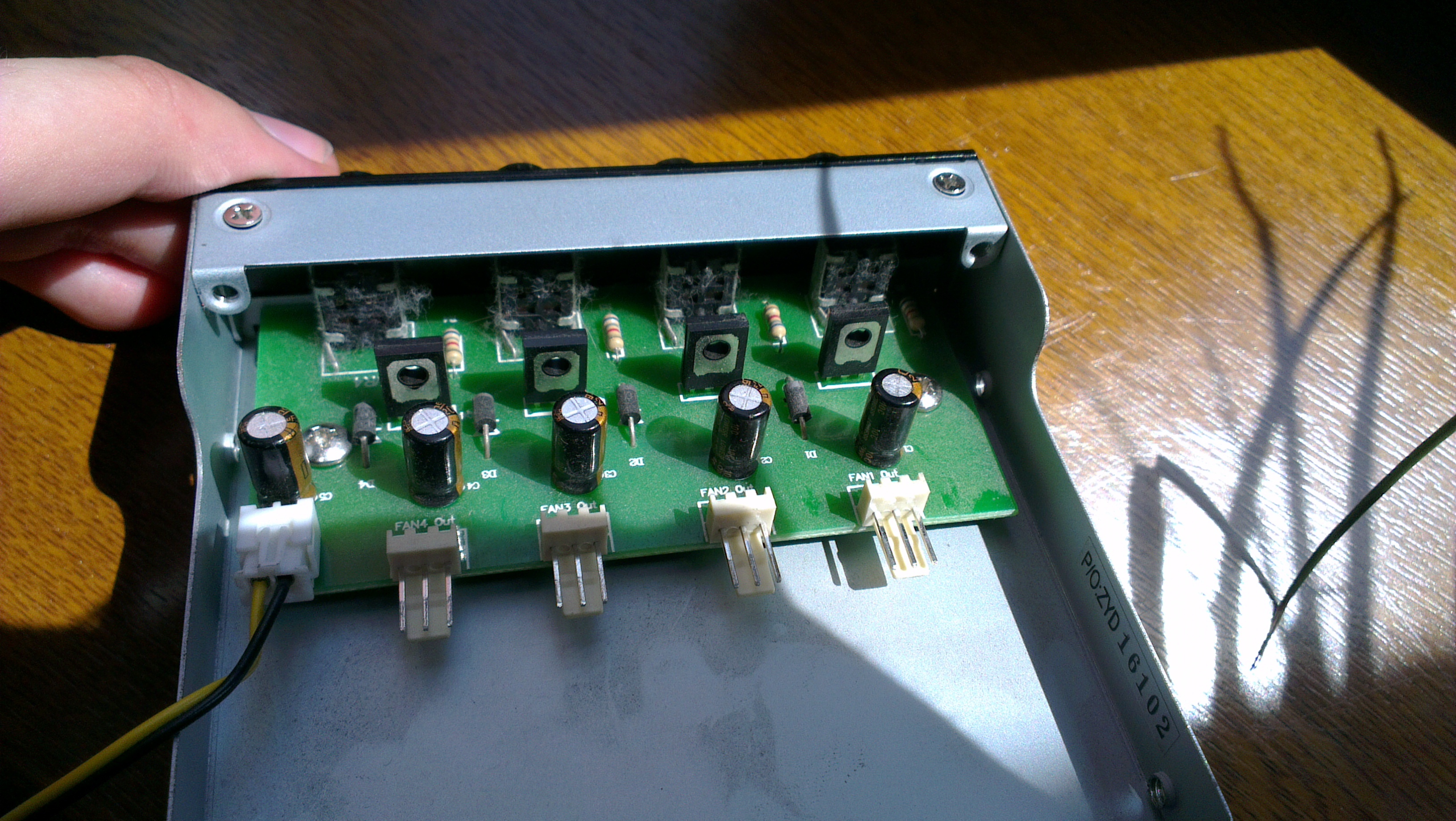

    Witam, przez około 3 miesiące obudowa z powyższym kontrolerem stała nie używana, wczoraj podłączyłem do niego wszystkie wentylatory, prócz jednego i wszystko ładnie hulało, dzisiaj podpiąłem ten ostatni i po włączeniu komputera poszedł dymek z kontrolera, jednak nie widać żadnego śladu po spaleniu. Wcześniej przez ok. 1,5 roku działał z tymi samymi wentylatorami. Czy jeśli odpalę go w celu sprawdzenia jest możliwość że uwali zasilacz ?

    Podłączyłem po kolei jeden wentylator do każdego kanału i okazało się że kontroler działa. Ale nie wiem czy się nadaje do użytku jeśli lekko w nim strzeliło wtedy i poszedł dym. Zaczynam się martwić czy winowajcą nie był którś wentylator. Na razie bez kontrolera chcę podłączyć, tylko się boję czy może jakiś wentylator nie jest felerny.

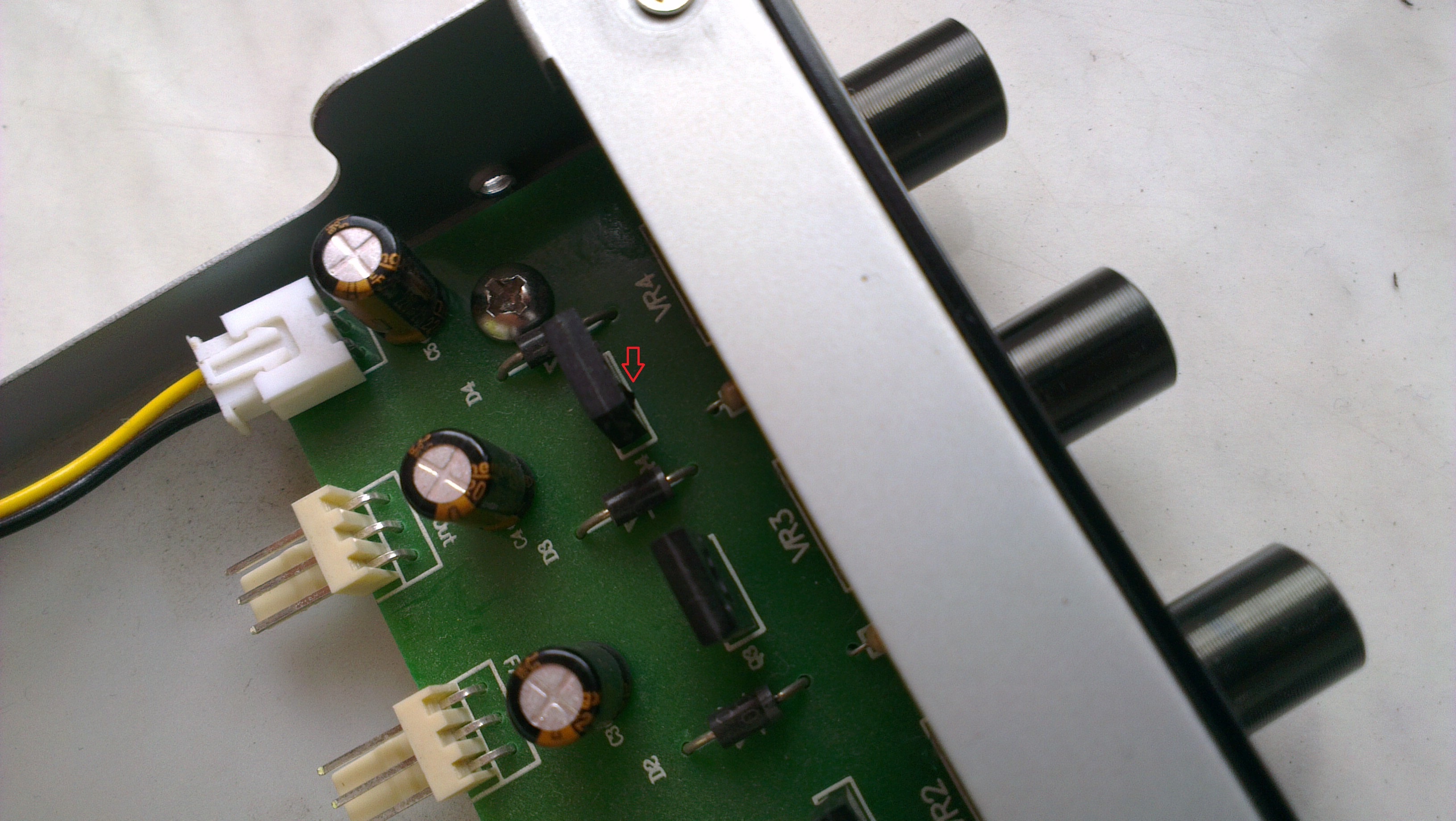

    Okazało się że z drugiej strony tranzystora, który był przy kanale do którego podpiąłem ten wentylator wybiło małą dziurkę. Prócz tego jednego pozostałe wentylatory na razie podłączyłem bezpośrednio do zasilacza. Będzie trzeba pomyśleć nad wymianą tego tranzystora. Dziękuję w każdym razie za pomoc ;)
