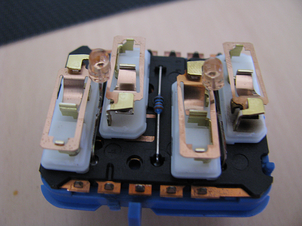

    witam,
    przednia szyba, od strony pasażera.
    nie działała w ogóle (z obu przełączników K i P), uszkodzony był silnik,
    po wymianie silnika, szyba opuszcza się tylko za pomocą przełącznika pasażera,
    wersja bez modułów, do silnika przychodzi tylko wiązka dwóch przewodów (załącznik).
    na wtyczce, podczas opuszczania pojawia się napięcie, przy podnoszeniu brak.
    podczas próby podnoszenia/opuszczania za pomocą przełącznika od strony kierowcy nie pojawia się napięcie na wtyczce.
    silnik po podłączeniu na krótko, działa w obie strony (szyba bez oporu chodzi w obie strony).
    rozebrałem przełącznik od strony kierowcy (załącznik) zamyka obwód na każdym mikroprzełączniku.
    jakieś sugestie?
    walczę z tą szybą od 4 dni ;)

    dodam, że do przełącznika w drzwiach pasażera wchodzą 4 przewody z wiązki elektr
    i wychodzą dwa...te idące do silniczka przy szybie :idea:
    czyli sam przełącznik zamienia +/-
    napięcie na przełączniku jest OK,
    problem rozwiązany,
    zimny lut na przełączniku kierowcy,
    przelutowałem i działa ok
