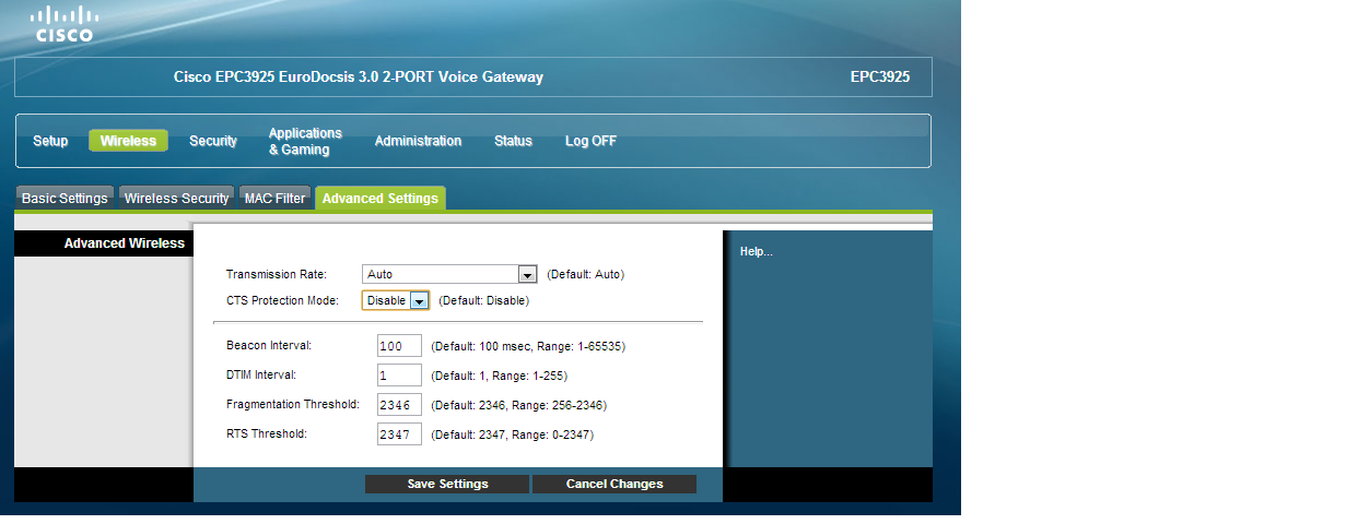

  • #7 12546223
    WiCiU69
    Sprawdzałem już wcześniej w tej zakładce. Wrzucę screena może to coś da.
    Tam gdzie jest Transmission Rate znajdują się prędkości a co do CTS to mogę tylko przełączyć na auto.
  • #8 12546668
    Trzyzet
    Niestety więc dalej nie pomogę... Spróbuj chociaż na sztywno ustawić 11Mb/s. Jeśli nie pomoże to musisz ten wcześniejszy tryb znaleźć - może w instrukcji coś będzie? :P
