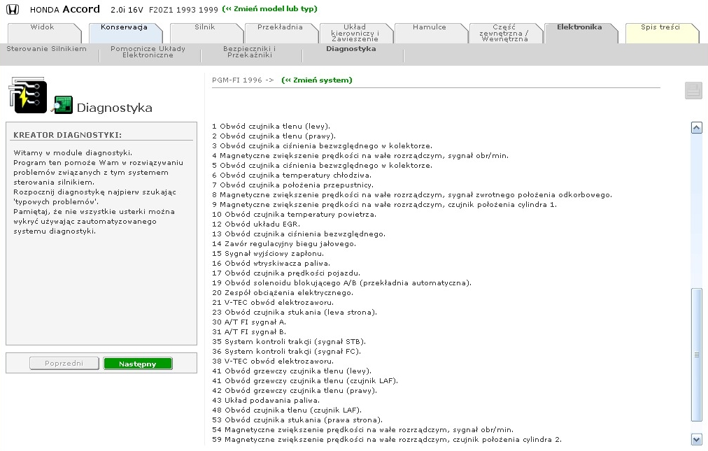

    Może powód leży nie w module a osprzęcie ecu! Masz tam kody świetlne i tu masz instrukcje jak je odczytać

    świeci check czyli coś nie tak ! nie ma kodu uszkodzenia modułu ale jest kilka innych kodów jak np uszkodzenie czujników magnetycznych z których korzysta ecu aby odpalić cewki

    Poza tym nie ma w wykazie usterki uszkodzenia modułu więc jeśli z ecu i osprzętem było by wsio w porządku check by nie świecił i wtedy można by się skupić np tylko na modułach lub cewkach.

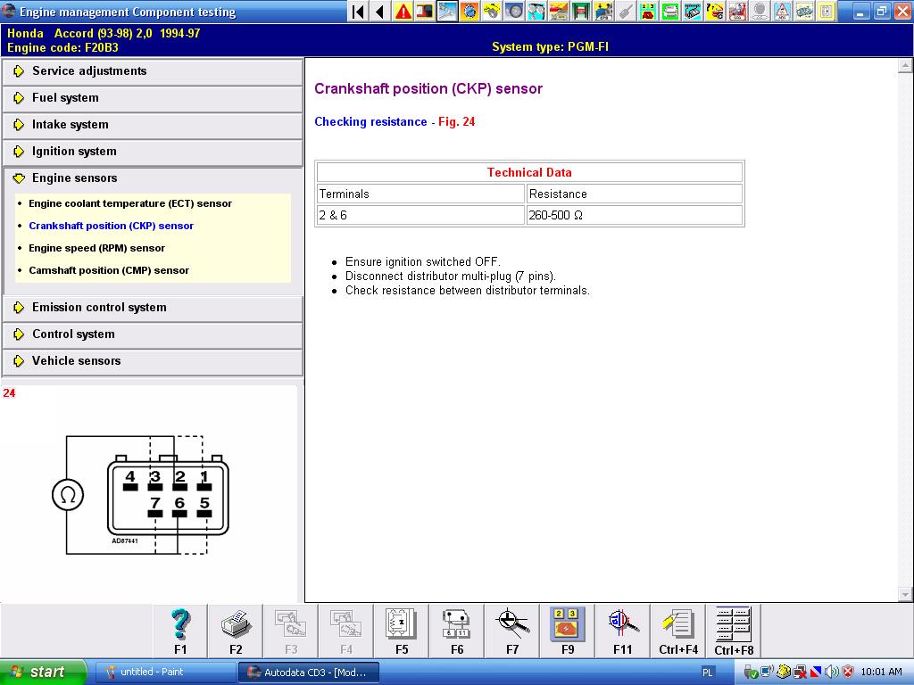

    Niestety w twoim autku moduł tylko jest elementem wykonawczym a ecu żeby wzbudzić iskrę korzysta z 2 głównych czujników na wale i wałku rozrządu poszperam zaraz w kompie może będę miał zdjęcie to łatwiej będzie ci sprawdzić. Na schemacie który załączam są w prawym dolnym rogu jak będziesz mierzył miernikiem to mają mieć opór pózniej dam znać jaki...
    Honda Accord '94, CC75 - brak iskry po wymianie cewki i modułu
    Chociaż jak to kiedyś stwierdził emeryt szkoda zdzierać klawiature bo wystarczy odczytać kody i było by dużo łatwiej ;-)
    Mam wszystkie 3 cewki mają mieć opór jak na rysunku. wg. pinów 1-5,2-6,3-7

    Goral220 , nie szukaj czujnika na wale , bo go nie ma , wszystkie są w zespole aparatu zapłonowego.
    Przeczytaj jeszcze raz post nr. 8 w części o sygnale z ECU (komputera silnika , sterownika ) i tam sprawdź czy jest sygnał sterowania na moduł zapłonu (bez odpinania wtyczki) i wszystko będzie jasne; jak będzie sterowanie (migać będzie LED ) to siedzi moduł zapłonu. , nie będzie migać ( w czasie kręcenia rozrusznikiem) w tedy bierzemy się za zasilanie sterownika silnika. Prośc iej wyjaśnić nie da się.
