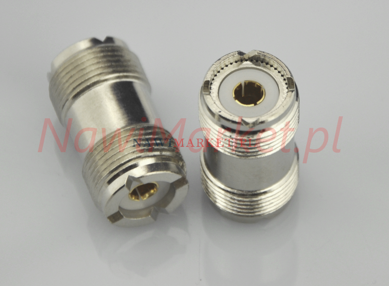

    jestem przed regulacą zestawu CB w serwisie i chciałbym się podpytać czy można przedłużyc kabel od anteny na tzw skrętke i czy będzie to miało negatywny wpływ na odbiór?

    Witam. Kabla się nie łączy- kabel wymienia się na nowy. A co do anteny to jeśli nie masz jakichś wielkich wymagań co do zasięgu to taka jak masz powinna wystarczyć, a jak chcesz zaszaleć to poszukaj czegoś na 5/8 fali czyli ok 2m bata :)

    pol1974 napisał:
    .... chciałbym się podpytać czy można przedłużyc kabel od anteny na tzw skrętke i czy będzie to miało negatywny wpływ na odbiór?
    Skrętka nie jest kablem koncentrycznym i nie możesz takiego kabla koncentrycznego przedłużać na tzw. skrętkę czy kablem UTP.
    A to niby dlaczego nie można łączyć?
    antena+radio - czy kabel od anteny można przedlużyć, na tzw skrętke
    Możesz przedłużyć przewód antenowy, ale zastosuj dodatkowe wtyki oraz specjalną "beczkę". Bardziej profesjonalnie.
