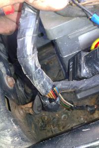

    Sprawa wygląda następująco:
    Auto nie zapala, rozrusznik normalnie kręci, paliwo dochodzi - sprawdzone,
    czujnik poł wału ok - bo i iskra jest.
    Sprawdziłem wtryski i nie dostają napięcia.Przeszukałem kable i nic nie urwane - wszystko ok.Bezpieczniki ok.
    Usterka pojawiła się w konkretnym momencie, mianowicie :
    Samochód kupiłem z obciętymi trzema kablami we wiązce
    kolory to brązowy, brązowo biały, czarno czerwony tak jak na fotce
    [Escort MK7] - Brak prądu na wtryskach co teraz ?
    Poprzedni właściciel powiedział że kable są obcięte bo mieli problem z immo..
    Dodam że immo w aucie nie funkcjonuje.
    Niestety wczoraj łączyłem te kable bo szukałem sygnału z czujnika temp na deske rozdzielczą bo nie działało.
    Po tym połączeniu właśnie znikł prąd we wtryskach..
    Obecnie kable są znowu rozpięte..
    Czy ktoś może wie od czego są te kabelki i czy możliwe ze immo zablokowało tylko wtryski??
    Może coś spaliłem (komp?)
    Gdzie szukać prądu dla wtrysków?
    Dodam jeszcze że tylko na czarno czerwonym pojawia sie prąd po przekręceniu kluczyka.
    Szukałem gdzie biegnie ten kabel i ciągnie się od pompy paliwa, koło bezpieczników do komory i podszybiem koło akumulatora wchodzi do wnętrza
    Sprawdzałem czy idzie do komputera ale nie..
    Więc może do immo ?? Bo podobno siedzi gdzieś za schowkiem... podobno.
    Każdemu kto dobrnął do tego momentu i nie przeklina mnie za milion pytań gorąco dziekuje :wink:
    Mam nadzieje że wspólnie z Wami uruchomię autko.

    Pod komputer podłączałeś?
  • #3 12545377
    robokop
    Widziałeś w ogóle schemat elektryczny i wiesz co za kabelki zwierałeś? Bo jeśli po ich zwarciu zniknęło zasilanie wtryskiwaczy, to szukaj bezpiecznika który się spalił.

    Zrobiłeś zwarcie i tyle, szukaj bezpiecznika spalonego. Czasem auto nie jest z pomorskiego?

    Przeszukałem już bezpieczniki i wszystkie są ok.Nie wiem czy oprócz skrzynki escort ma gdzieś jeszcze upchane bezpieczniki??
    Przyznaje się ze nie zajrzałem do schematu bo od czujnika temp (tego co pokazuje tylko na zegar) szły kable właśnie tego koloru co obciete....
    Także awaria przez własną głupote :|
    Autko nie jest z pomorskiego.
    A i nie podłączyłem pod komputer bo awaria akurat przed weekendem wyskoczyła a komputerkiem nie dysponuje niestety.

    Dioda pod zegarem gaśnie? gaz jest w tym escorcie?
    Bezpieczniki przy akumulatorze do przeglądu (bezpiecznik C).

    Witam problem rozwiązany.
    Przyczyną okazał się walnięty przekaźnik sterowania silnika - nie wyłapałem tego wczesniej bo kolega przesłał mi schematy ze starszego modelu które wprowadziły mnie w błąd.
    Kolejny raz potwierdza się że rozwiązywanie problemów przy odpalaniu i złej pracy ukł elektrycznego należy zacząć od skrzynki bezpieczników.
    Powód błahy a autko stało 4 dni pod domem.
    Pozdrawiam i dziękuje za wszystkie podpowiedzi.
