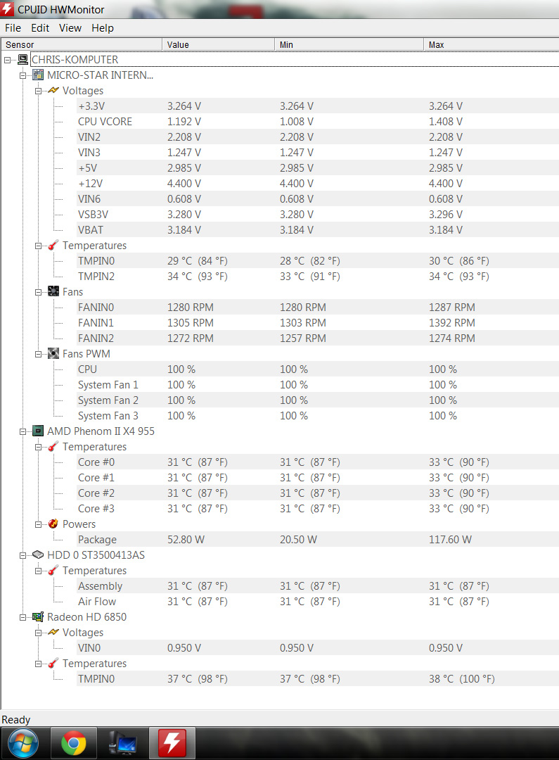

    Daj zrzut z HWmonitor. Procesor ustawiłeś na "sztywno" w BIOS?

    Temperatury ok.

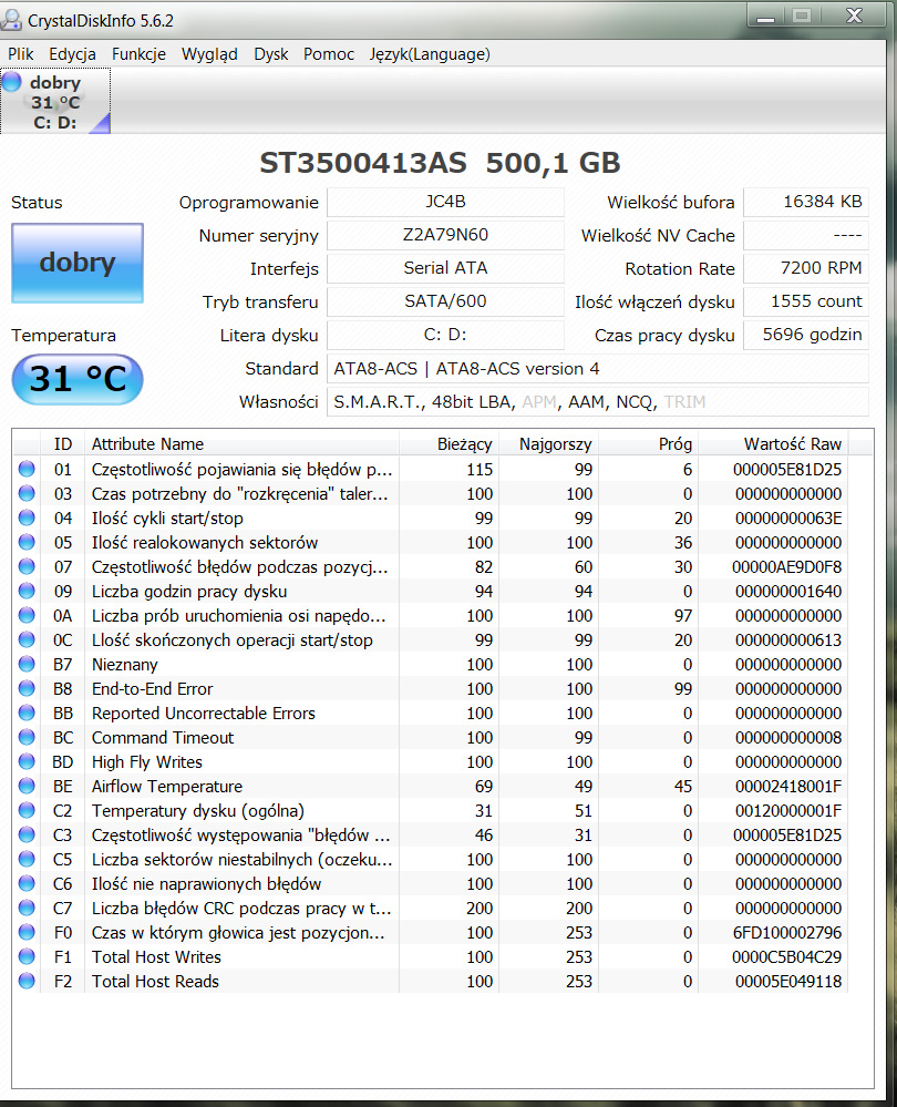

    Daj zrzut z CristalDiskInfo.

    Popraw link do zrzutu z CDI.

    Daj zrzut z HWmonitor podczas obciążenia - może być OCCT.

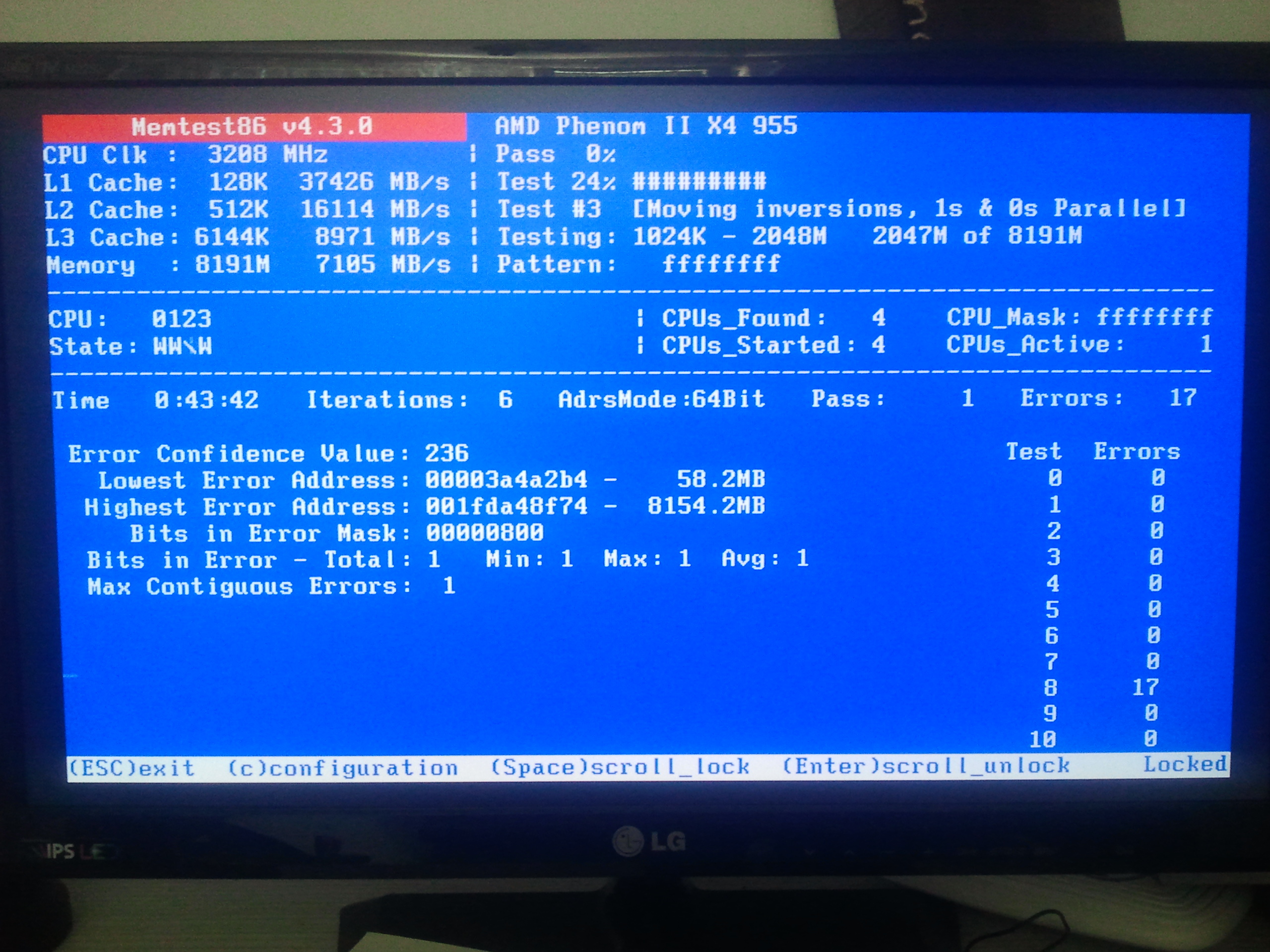

    Nie wiem czemu ale nie mogę teraz nawet dojść do mniej więcej stabilnej temperatury przy 100% obciążenia bo po chwili wywala błąd, zarówno w OCCT jak i Prime95 : / Jest coś innego czym mógłbym obciążyć procesor żeby zrobić ten zrzut z HWmonitor w stresie ?
    A co do memtest86, to chyba nie ma sensu robić dwóch przebiegów bo już przy pierwszym podejściu naliczyło 17 błędów w 8# teście : /

    Dlatego, memtesta robi się na każdym module osobno, by wyeliminować wadliwy w miarę szybko.
    Spróbuj jeszcze raz na każdym module osobno i na każdym mozliwym slocie.

    No skoro wywala błedy w Memtest - no to masz odpowiedź.
    Spróbuj osobno z tymi kośćmi zapuścić Memetesta - jeśli obie przejdą, a osobno nie - znaczy nie działają ze sobą.

    No i chyba problem się znalazł. Na kości którą miałem wcześniej memtest nie znalazł błędów, natomiast kość, którą dokupiłem później, w teście #8 generowała masę błędów ( w jednym teście nawet 1033) niezależnie od slota w którym była podpięta. Podłączyłem tylko tą starą kość i na niej samej udało mi się w końcu przeprowadzić do końca godzinny test w OCCT :):)

    HWmonitor po teście (mogę się mylić ale chyba by się przydało jakieś chłodzenie chipsetu MOBO) :
