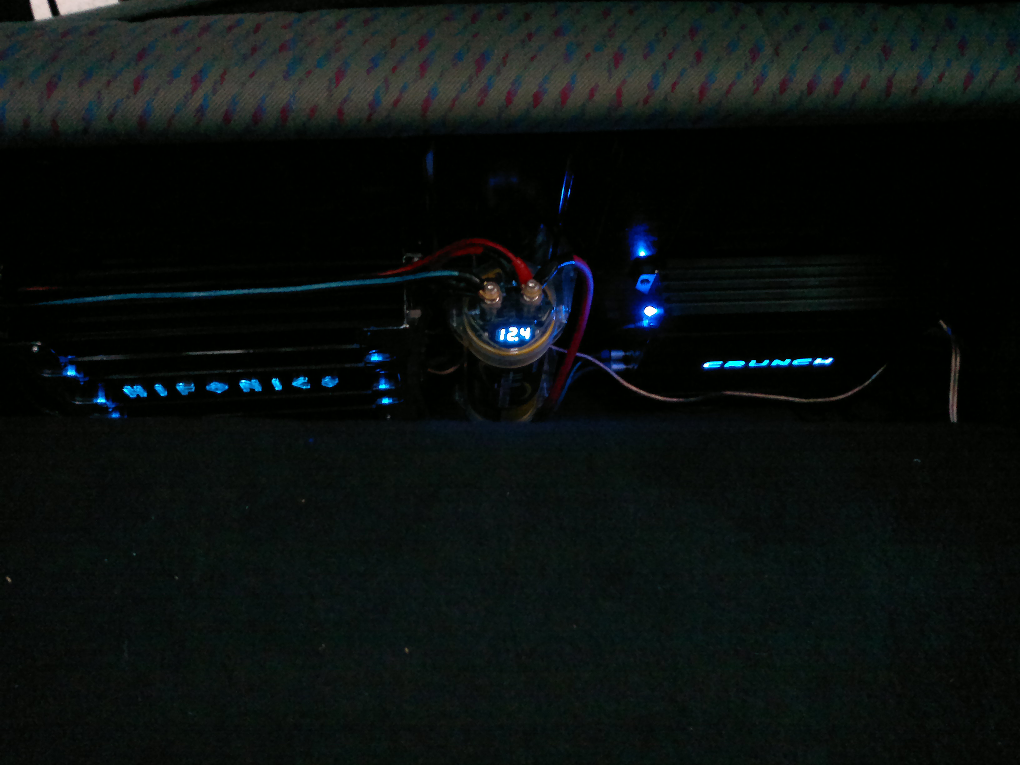

    CtrlF4
    Osobiście testowałem i cp 1502 i mam crunch gtx2400.
    Krótko tylko napisze crunch to to samo co hifonics za 600zł, a jednego hifonicsa 4 kanałowego mam do głośników.
    CP miał zero kontroli nad głośnikiem infinity ref 1260W
    Gdy podłączyłem cruncha to była muzyka dla uszu i pełna kontrola nad głośnikiem. Mimo niedużego rozmiaru jest on cholernie ciężki jak na wzmacniacz. Jakość wykonania bdb. Mam zamiar wymienić infinity na jakiegoś rockforda wtedy bedę mógł coś więcej napisać. Co do grzania każdy wzmacniacz się grzeje, ale nawet przy tych upałach nie odmówił posłuszeństwa. Dzielnie sb radzi.
    Dodam jeszcze tylko że mam głośniki hertza(60W rms) na przodzie zasilane hifonicsem. niby na kanał tylko 55W rms w 4ohm ale hertze połowy nie wytrzymują a grają tylko w średnich i wysokich tonach.
    Dla niedowiarków.
