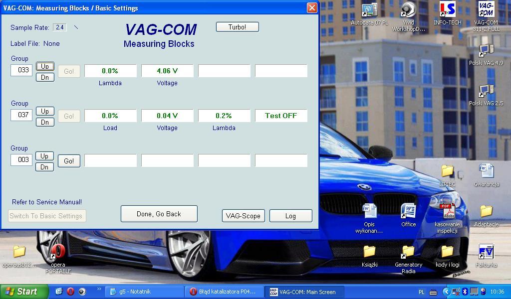

    Witam wyskakuje błąd.
    16804 - Catalyst System: Bank 1: Efficiency Below Threshold
    P0420 - 006 - Short to Plus - Intermittent
    Zrobiłem taki screen bo nie wiem dokładnie jak sprawdzić sprawność sond w tym samochodzie ewentualnie katalizatora.
    Wszystko szczelne autko po skasowaniu błędu jeździło 5dni i zaświeciło ponownie.
    Potrzebuje pomocy odnośnie jak sprawdzić sondy lub katalizator w vagu.
    Pomiar na zdjęciu robiony przy 3000obr.min

    Postępuje wg instrukcji i sparawa wygląda następująco.
    Na bloku 34 nie rozpoczyna wogole sprawdzania.
    Blok 36 piszę za każdym razem B1-S2 ok.
    Test kata pokazuje całkiem inne dane.

    dob12
    Z którego roku auto? ,
    jaki kod silnika?
    Ps.Procedurę którą podałeś jest dla sond cyrkonowych ,a Ty masz pierwszą zdaje się szerokopasmową.

  • #5 12551748
    dob12
    ukaszek92 napisał:
    Golf V 1.6 GTI 2006 1.6 benzynka 75kw
    Czyli silnik o kodzie BSU lub BGE.
    Test sondy lambda przed kat. robisz w grupie 034 w BS,wg tej procedury:
    034,0,Lambda Control (Aging Check: Bank 1 Sensor 1)
    ; "Activate" Basic Setting
    ; Firmly press Brake Pedal and Throttle Pedal at once
    ; Engine Speed increases automatically > Field 4 = Test ON
    ; Wait until Field 4 shows "B1-S1 OK"
    B034,1,Engine Speed,(G28),Range: 0...6500 RPM\nSpecification (Idle): 620...750 RPM\nSpecification (Basic Setting): ~2200 RPM
    B034,2,Catalytic Converter,Bank 1 Temp.
    B034,3,Dynamic Factor,Bank 1 Sensor 1
    B034,4,Result,Lambda Aging,Range: Test ON/Test OFF/B1-S1 not OK/B1-S1 OK\nSpecification: B1-S1 OK.
    W grupie 036,robisz readines test sondy za katalizatorem ,jeśli chcesz skasować kody gotowości(readines).
    test drugiej sondy robisz w grupie 043.
    A żeby zrobić test katalizatora 046 ,testy w grupach muszą być ok.
    034/035/036/037/038/039/043/044 i must be OK
