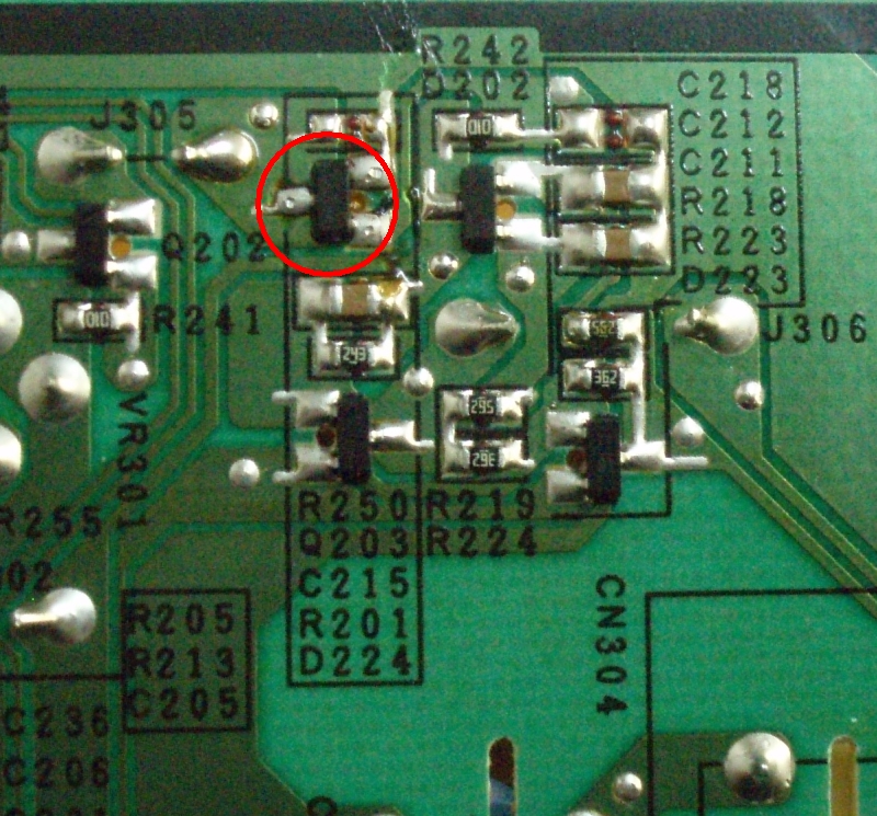

    Na stole telewizor/monitor Samsung SyncMaster P2270HD.
    Klient dostarczył monitor gdyż wyłączał się po 2 sekundach.
    Uszkodzone było trafo TM-09180, nie miałem takiego więc wmontowałem TMS91429CT - tak jak w tym temacie Link.
    W moim przypadku monitor wrócił po 2 dniach z takimi samymi objawami. Trafo jest sprawne, świetlówki podmieniane - sprawne, wymieniłem wszystkie elektrolity. Niestety problem nie zniknął.
    Metodą prób i błędów doszedłem do następujących wniosków - po podgrzaniu Q203 do około 150°C monitor działa prawidłowo, a po jego zamrożeniu natychmiast się wyłącza. W przypadku pozostawienia podgrzanego Q203 monitor działa do momentu jego wystygnięcia, potem zaczyna migać podświetlenie i po chwili się wyłącza. Tranzystor został przelutowany - nic się nie zmieniło.
    Czy ktokolwiek posiada schemat do tego monitora lub wycinek schematu z okolicą Q203?
    Ewentualnie jaki to tranzystor Q203 lub czym go zastąpić?

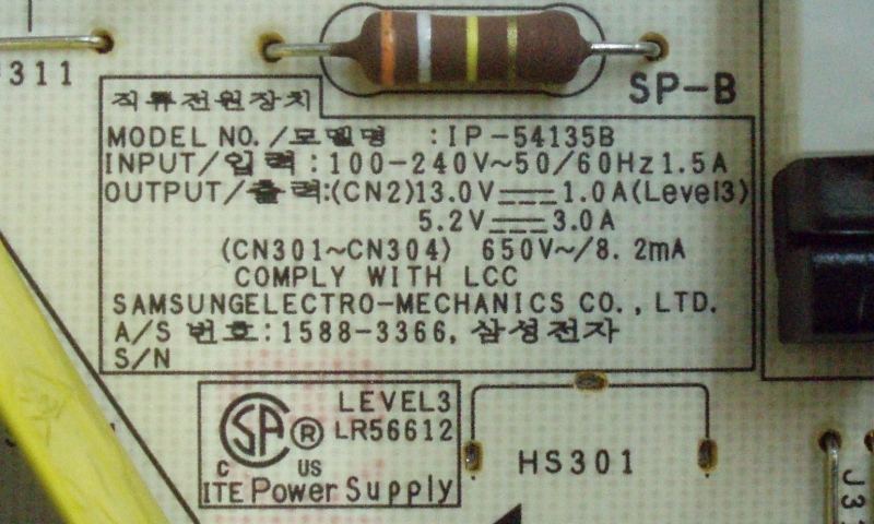

  • #2 12549488
    opamp
    Użytkownik obserwowany
    Podaj model zasilacza po Sevice Manualu nie ma schematu.
  • #3 12549547
    qwiatek_tm
    IP-54135B
    ECOFIT21.5MFM REV2.0
  • #5 12550082
    qwiatek_tm
    Schemat od kolegi jest od IP-54135T, moja płytka to IP-54135B rev2.0
    Na zdjęciu zaznaczyłem Q203

    #6 12551732
    lisek
    Serwisant RTV
    Power Inverter - IP-54135B ver.x = BN44-00232D
    Schematu dla tej wer. nie spotkałem!
    Podaj jaki jest q201.
    Tak z obrazka wynika ,że to para kompl. do sterowania trafka WN
    Poznasz typ , popatrz w rozwiąznai podobnych ukł. z tym samym IC invertera (napisz jakie IC tam masz!!) .
    Można jeszcze zastosowac forme zalecana w wielu przyoadkach : ołwek + kartka papieru. Robota na 15min. i wszystko jasne.
    Rozrysuj zwłąszcza tę cz., która zawiera Q203 i sam scalak.
    ________________
    Scalak w zasilaczu FAN7602
    Trafko w invwerterze to TM-09180 (oporn. wyj. na wtórnym to ok. 1,1kohm dla dobrego)
    - zamienne to TM-09175, TM-10176, TM-09171, TM-09183
  • #7 12574132
    qwiatek_tm
    Q202 i pechowy Q203 to tranzystory jak na schemacie podanym przez kolegę OPAMP czyli RK7002. Po wymianie Q203 na nowy problem zniknął a monitor działa bez problemu.
