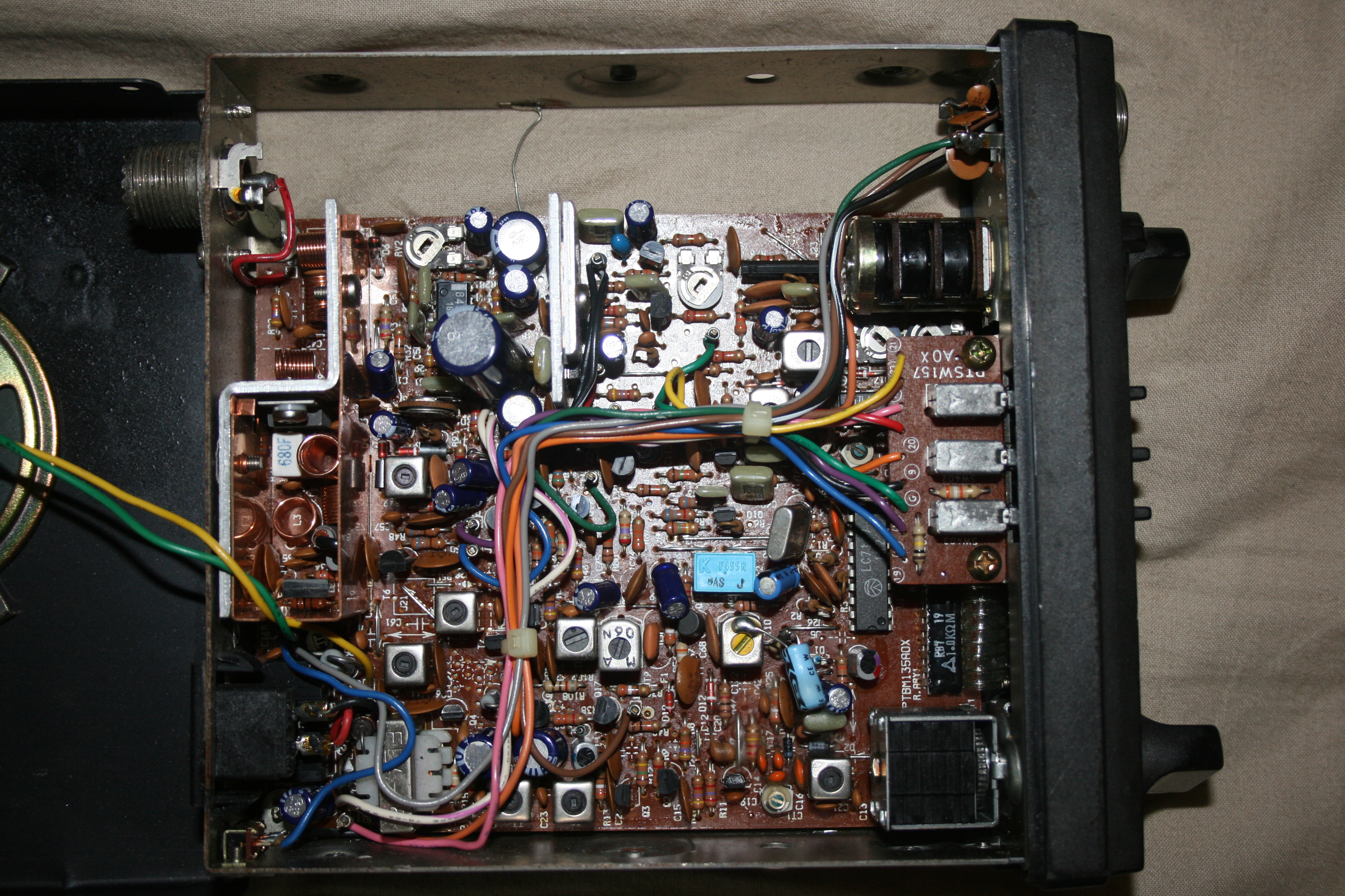

    Zastanawiam się czy jest wykonalne przestrojenie CB radia Cybernet beta 2000. Radio zakupione w Anglii chciałem przestroić na Polskę, tylko nie do końca wiem jak. Serwis odpada ponieważ anglicy skasują mnie 10 razy więcej niż za radio zapłaciłem.
    z tego co się orientuję cb jest w AM. Byłoby bardzo miło gdyby ktoś wskazał co należy przelutować, o ile jest to wykonalne.

    Do wymiany LC7137, potem strojenie do częstotliwości PL.

    A tego już Ci nie powiem, bo nie wiem jakim oprzyrządowaniem dysponujesz
    Dostraja się poziomy napięć w.cz. do nowej częstotliwości (26.9-27.4MHz) wszystkiego, co jest na drodze:
    - od wyjścia antenowego aż do VCO włącznie po stronie nadawczej
    - od wejścia antenowego aż do pierwszej p.cz. (włączając w to VCO tak jak po str. nadawczej)
    Na koniec dostraja się częstotliwość VCO trymerem przy syntezie

    Strojenie takie nie jest wcale trudne dla wprawnej ręki można się w 10 minut wyrobić byle by wszycho było sprawne
