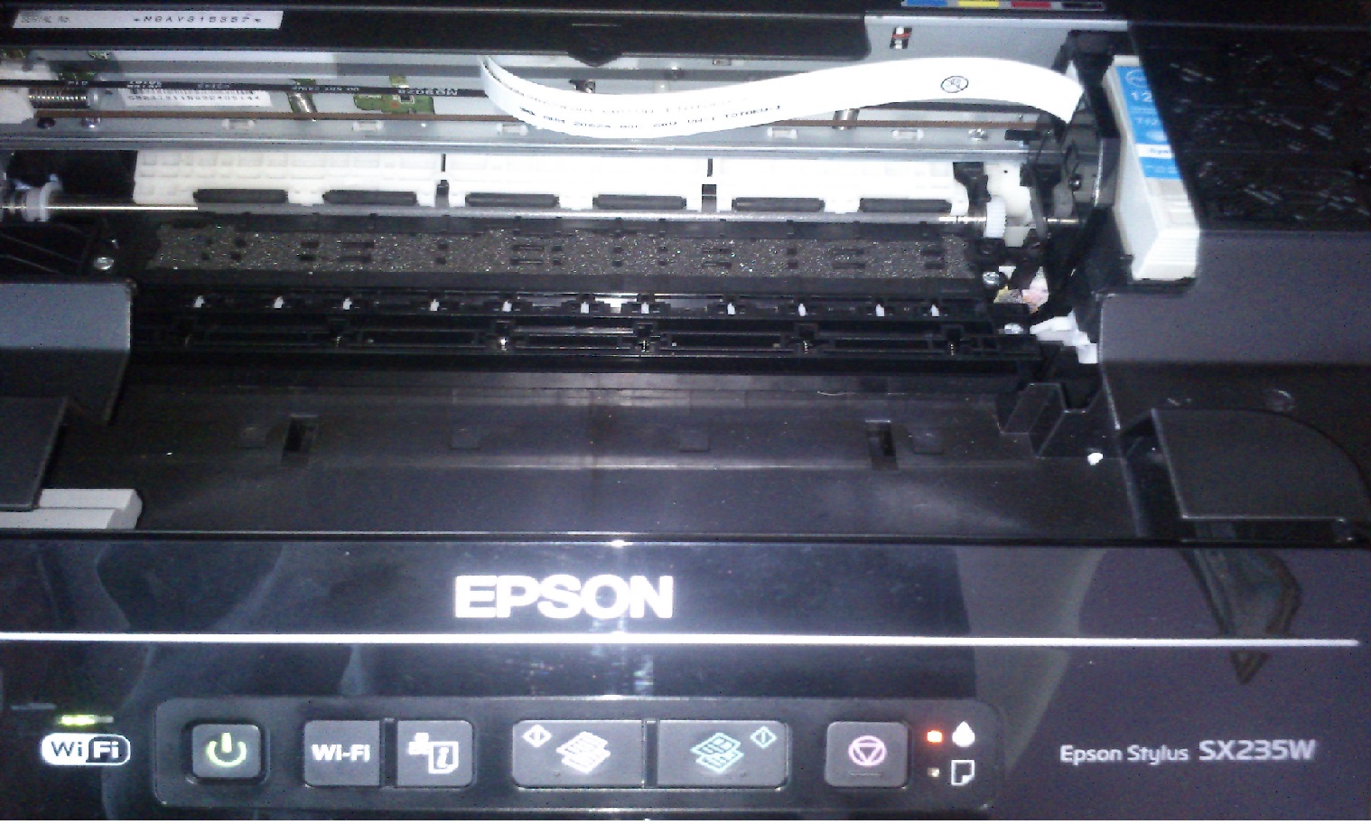

    Zakupiłem na allegro nową, powystawową drukarkę jak w temacie.
    Chciałem wysunąć pojemnik z tuszami i tu problem. W każdej drukarce jaką miałem, koszyk z tuszami wysuwał się po podniesieniu pokrywy (oczywiście przy podłączonej do gniazdka z prądem drukarce). Wg instrukcji też chyba powinien wysunąć:
    ftp://download.epson-europe.com/pub/down...3472eu.pdf
    a tu nic...
    Tusze da się wymienić tylko, gdy wejdę preferencje drukowania -> konserwacja -> "wymiana pojemnika z tuszem" . Wówczas do wysunięcia pojemnika z tuszem nie trzeba podnosić nawet pokrywy.
    W innych przypadkach czy to z poziomu drukarki (gdzie wg załączonego obrazka wystarczy otworzyć pokrywę, by wysunąć pojemniki) lub też z poziomu komputera "epson Status Monitor 3" (gdzie zgodnie z instrukcją pokazującą się na ekranie komputera należy otworzyć pokrywę i wcisnąć czerwony przycisk "zatrzymaj", by wysunąć pojemnik) nic się nie dzieje.
    Wg mnie uszkodzony jest jakiś czujnik informujący pojemnik z tuszami, o tym, że pokrywa została podniesiona.
    Miał ktoś podobny problem, albo taką drukarkę i mógłby to sprawdzić?
    w załączniku jakby ktoś chciał fotka środka drukarki.

    W epsonie sx205 było tak, że trzeba było otworzyć pokrywe i wtedy wcisnac kilka razy przycisk (bodajze od tonerow) i wtedy pokazywalo ktory jest do wymiany.
    W tym przypadku pewnie jest tak samo.

    Jeśli żaden z tuszy się nie skończył to możesz to zrobić tylko poprzez sterownik. Będziesz miał tam opcję wymiana tuszu. Jeśli jednak masz już informację o skończonym tuszu to naciśnięcie klawisza anuluj (jeśli dobrze pamiętam) spowoduje przesunięcie karetki do wymiany.

    wskaźnik wszystkich tuszy jest na 0, a czarnego w ogóle nie wykrywa, przez co nie mogę drukować. Również ikonka na drukarce przy tuszu się świeci
    Przycisk anuluj (czerwony trójkąt wpisany w okrąg) nie powoduje żadnej reakcji, ani wciśnięty, ani przytrzymany.

    tak i mam tam wysunięcie tuszy za pomocą kliknięcia myszą tylko też musi być przy tej opcji podłączona drukarka przez kabel, nie przez wifi.
    Ostatecznie sprawa się wyjaśniła: nie działa czerwony przycisk zatrzymaj na panelu drukarki :|
