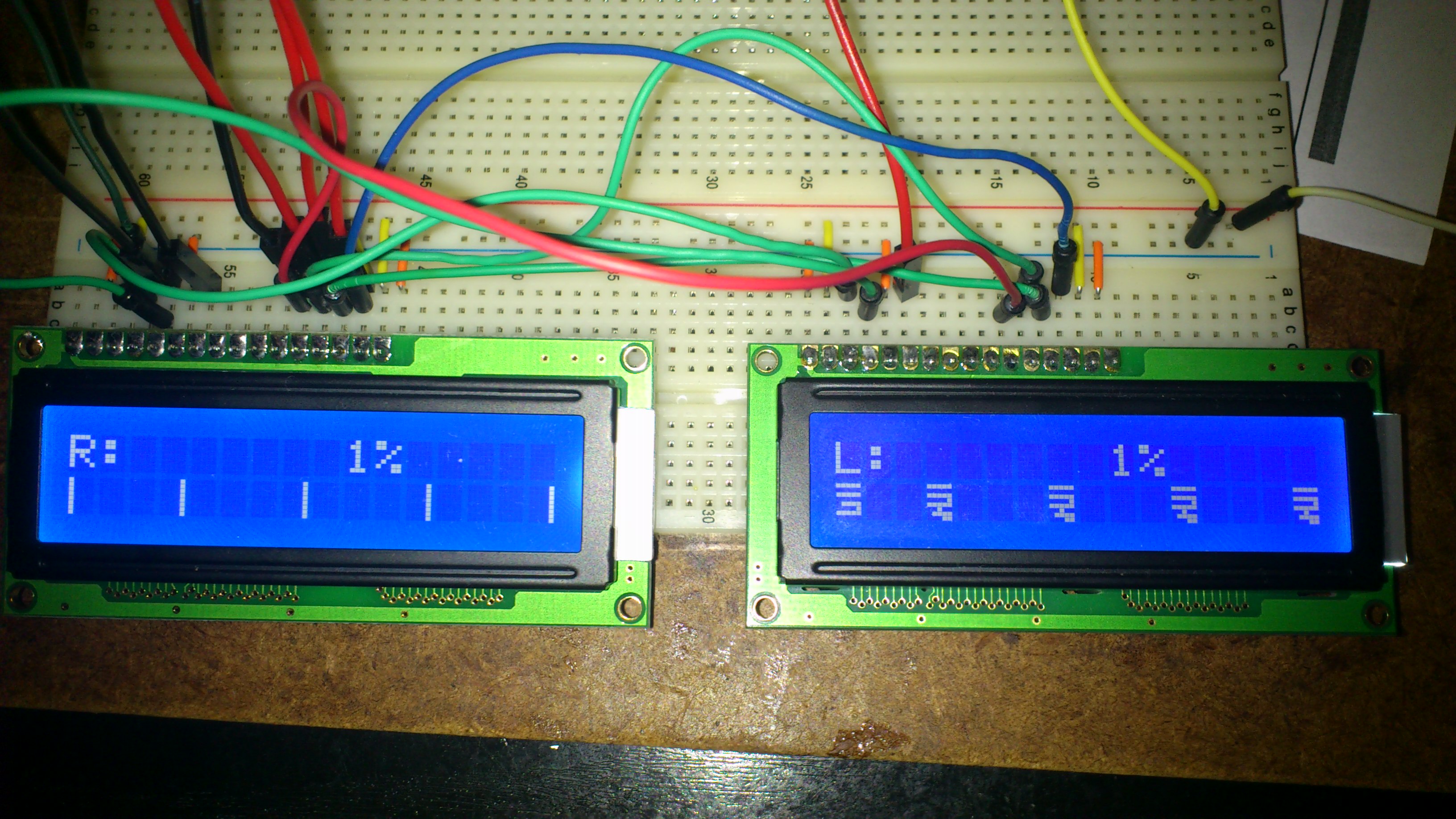

    Zrobiłem wskaźnik wysterowania audio. Był on dostosowany do LCD 20x4 , przerobiłem kod i dodałem drugi LCD 16x2. Nie wiem dlaczego druga linijka pierwszej linii E posiada błąd. Sprawdzałem LCD , oraz wyświetlałem napisy na obu wyświetlaczach i wszystko jest dobrze, tylko pod tym kodem do obsługi VU meter lcd wariuje.

    Dlaczego to nie działa poprawnie?
    #2 12550645
    piotrva
    Widać Bascom coś "kiełbasi" z ładowaniem symboli użytkownika do pamięci LCD.
    (W sumie w niektórych miejscach twierdzi się, że ładowanie następuje przy najbliższej instrukcji Cls po definicjach, ale jak widać w praktyce tak nie jest)
    Spróbuj dodać całą paczkę instrukcji Deflcdchr (2 kopie) przed każdym Cls w tyb bloku:
