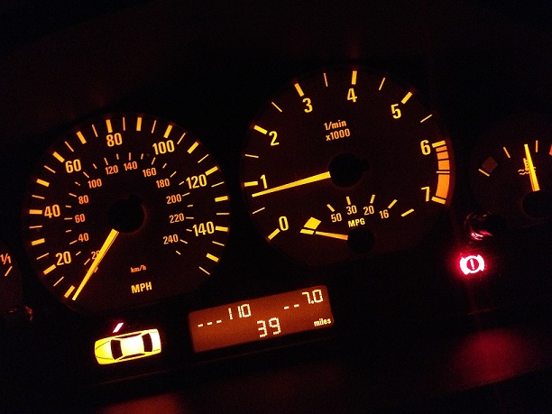

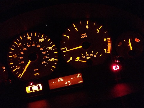

    Witam kolejny raz wszystkich .
    Problem polega na tym ze po odpaleniu auta, dosłownie po 3 min wskaznik temperatury silnika - staje w pionie , nie przekracza pionu. I tak przez caly czas . Dziś odpaliłem ,włączyłem komputer , przestawiłem w OBC na funkcje 07 (temperatura silnika) i temp pokazała od 85c doszła do 110c następnie zmalała do 106c i rosła do 110c ale nie przekroczyła już 110 c,(wiatrak się załancza normalnie , klima , nawiew działa tez normalnie . dodaje zdjęcie . Proszę o pomoc co mogło by być ta przyczyna .dodam ze mam tak juz od jakiegos czasu(przypomnę ze auto sie nie przegrzewało , zawsze wskazówka stała w pionie i dalej się nie poruszała ) a w czwartek wyruszam do domu ok 550km , i mam lekkiego pietra .
    Pozdrawiam i dziękuje z góry za odp .
    PS. sorry za kiepski opis (Jesli chodzi o mechanike samochodowa to jestem Laikiem )

    Możesz mieć uszkodzony termostat, możesz go teraz wywalić całkiem i zobaczyć co się dzieje bez termostatu, jak problem się nie bedzie powtarzał to wymień na taki sam o tych samych parametrach.

    A jak myslisz ? na walnietym terostacie cos moze sie przydazyc wiecej jak zrobie te 550km i dopiero wymienie ?

    Nic sie nie przydarzy jak go wyciagniesz i bedziesz jechal bez niego, ale patrz na temperature czy to on jest przyczyna. A jadac z walniętym termostatem teraz przy tej temp. to możesz zarżnąć silnik.

    Woda jest? ogrzewanie działa?
  • #7 12552698
    Samelak
    Woda jest i ogrzewanie działa prawidłowo.
