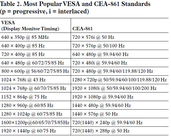

    Zależności czasowe sygnałów w interfejsach VGA i HDMI są zdefiniowane osobno przez dwie wspomniane powyżej grupy: VESA oraz CEA/EIA. Formaty danych VESA mogą zostać odnalezione w dokumencie pod tytułem "VESA Monitor Timing and Coordinate Video Timings Standard", natomiast zależności czasowe aplikowane w interfejsie HDMI znaleźć można w wspominanej już specyfikacji CEA-861. Specyfikacja VESA opisuje standardy takie jak VGA, XGA, SXGA używane głównie w komputerach osobistych i laptopach. Z kolei w specyfikacji CEA-861 odnajdziemy standardy takie jak 480p, 576p, 720p oraz 1080p, które wykorzystywane są w telewizorach i wyświetlaczach ED/HD. Spośród tych wszystkich formatów tylko jeden jest konieczny i wspólny dla obu standardów - VESA o CEA-861. Jest to 640 × 480p @ 60 Hz. Wszystkie urządzenia - telewizory i monitory komputerowej - muszą wspierać ten tryb pracy, z uwagi na to wykorzystany on zostanie jako przykład w tym artykule. Poniższa tabelka pokazuje porównanie pomiędzy innymi, popularnymi standardami.
    Prosta konwersja HDMI do VGA i odwrotnie - część 1
