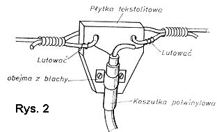

    Niestety każdą antenę trzeba zestroić.
    Jeśli chcesz coś sam zmajstrować, tanio i łatwo:
    - dipol
    2 odcinki jakiegoś "druta" każdy po około 2,65m.
    Do jednego przylutuj ekran kabla antenowego a do drugiego żyłę środkową.
    Powieś to gdzieś na drzewie pionowo lub skośnie w dół.
    Powieszenie poziomo będzie niekorzystne dla łączności " w koło komina"

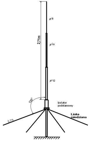

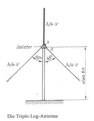

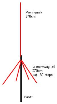

    pietach

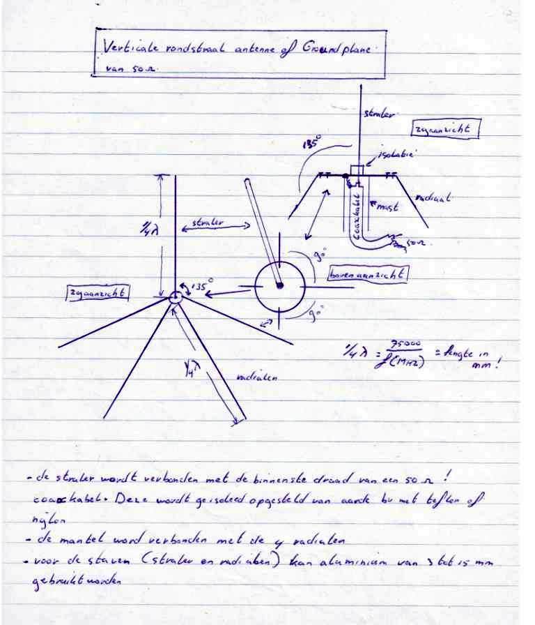

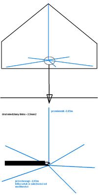

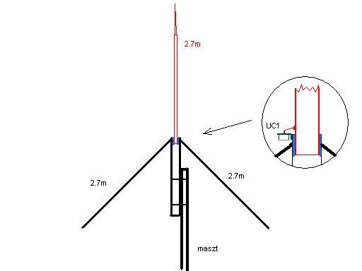

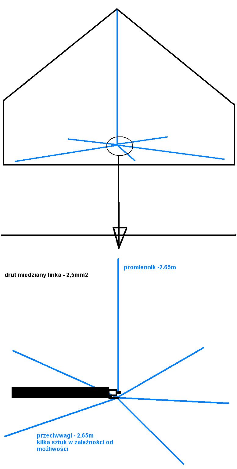

    Zależy jakie masz umiejętności majsterkowania i dostępny warsztat.
    Może antena typu GP 1/4
    Promienniki (potocznie zwany bat) o długości 1/4 fali w naszym przypadku 2,65m (plus/minus kilka cm)
    Przeciwwagi - minimum 3-4 szt nachylone pod kątem 135stopni w dół.
    W zależności od umiejętności i warsztatu.
    Wersja sztywna nr 1
    Rurki aluminiowe (castorama, bricomarche itp...) 12,10,8 mm - rurka w rurkę - robisz teleskop o długości około 2,65m - ostatnia rurka z możliwością przesuwania - do strojenia.
    Jakiś kawał materiału izolacyjnego, przeciwwagi też z rurek alu.
    Wersja sztywna nr 2
    Bat wędki z włókna szklanego - jako nośnik dla drutu.
    Wersja półsztywna
    Promiennik jak wersja sztywna nr 1 ale przeciwwago zrobione z dutu porozciągane na około na sznurkach.

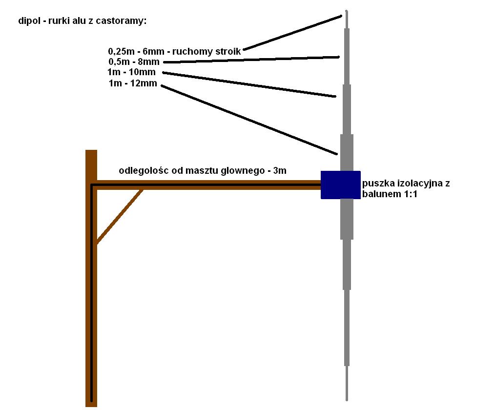

    Dipol
    http://www.cbradio.pl/modules.php?name=Forums&file=viewtopic&t=6833

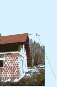

    Antenę dipol już zrobiłem ale jeszcze nie jest na swoim miejscu bo mam wątpliwości co do tego czy może ona być tak powieszona. Moje wątpliwości dotyczą położenia jednego ramienia tej anteny i kabla a mi by pasowało żeby jedno z ramion było równoległe do kabla i to w możliwie małej odległości. Antenę powiesze poziomo i nakieruję na Chełm bo myślę za takie "niewielkie" odległości na początek będą dobre :) antena będzie około 6m nad ziemią. A na reflektometr jeszcze czekam :( Czytałem trochę o antenie delta loop i widziałem je w formie trójkąta prostokątnego i równobocznego zasilanego od dołu i od bocznego kąta i ciekawi mnie jak bardzo kierunkowa antena to jest jak może powiększyć zasięg cb w łączności i czy jest antena z możliwością nadawania i odbioru z jednego kierunku a jeśli jest to czy jakoś znacznie zwiększa to zasięg cb. Wiem że słowo zasięg nie jest odpowiednie bo zależy on od: propagacji, pogody, ukształtowania terenu, wilgotności gruntu i wielu innych czynników ale chodzi mi tylko o takie orientacyjne dane :)
  • #14 12577496
    Olek II
    Moderator
    Błąd, fider powinien odchodzić od anteny pod kątem prostym, a jeśli już musi równolegle, to jak najdalej od ramion anteny. Nie pytaj dlaczego, poczytaj.
