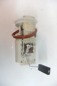

    Po przekręceniu kluczyka wskazówka nie reaguje, na 2 sekundy zapala się jedynie kontrolka rezerwy i gaśnie, komputer nie pokazuje ilości km które można zrobić na paliwie lecz tylko kreski ------- (wszystkie pozostałe funkcje komptera działaja prawidłowo). Na chwilę obecną nie posiadam interfejsu (jest w drodze), moje podejrzenia skupiły się na sygnale z potęcjometru (pływaka) w baku. W mojej wersji do potęcjometru idą 3 kable + dwa do pompy, obrazek poniżej. Do końca nie rozumiem jaką funkcję pełni ten trzeci kabel?
    Dokonałem pomiarów rezystancji pływaka przy odłączonej wtyczce:
    - piny 1 oraz 2 210 OHM
    - piny 1 oraz 3 nieskończoność
    - piny 2 oraz 3 nieskończoność
    oraz napięć na wtyczce odłączonej od pompy, włączony zapłon:
    - piny 1 oraz 2 1,5 V
    - piny 1 oraz 3 0V
    - piny 2 oraz 3 0V
    ps.
    Dodam jeszcze że przed dokonaniem pomiarów zlokalizowałem wyrwany kabelek od pinu 3, kabelek podłączyłem lecz nic to nie zmieniło, może trzeba teraz jakiś błąd skasować?

    Wychodzi na to że nie masz zasilania potencjometru.
    Dwa do zasilania a trzeci leci z sygnałem do licznika.
    Jeżeli kolega nie wie po co trzy przewody przy potencjometrze to proponuję poczytać o dzielniku rezystorowym - to powinno rozwiązać wątpliwości.

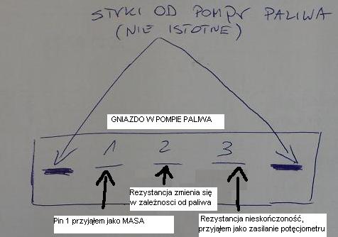

    Na razie to masz cuda pomiarowe zdajesz sobie sprawę. Na krótko zewrzesz to wskaźnik leci do góry i dołu?
  • #8 12555561
    pilot_hsc
    Tylko które piny zewrzeć? Poniżej odręczny rysunek i numeracja pinów.

    1 z 2 a potem 2 z 3 i patrzeć na wskaźnik co będzie robił.
    1 i 3 musi mieć przejście bo to potencjometr i winnym przypadku to wiesz.

    Dla potomnych:
    Uszkodzony okazał się potęcjometr, po naprawie miedzy wszystkimi pinami są przejścia 1-2, 2-3, 1-3, wszystkie rezystancje sa zmienne w zależności od wyhylenia pływaka. Prawdopodobny powód uszkodzenia - lekki "dzwon" z przodu.
