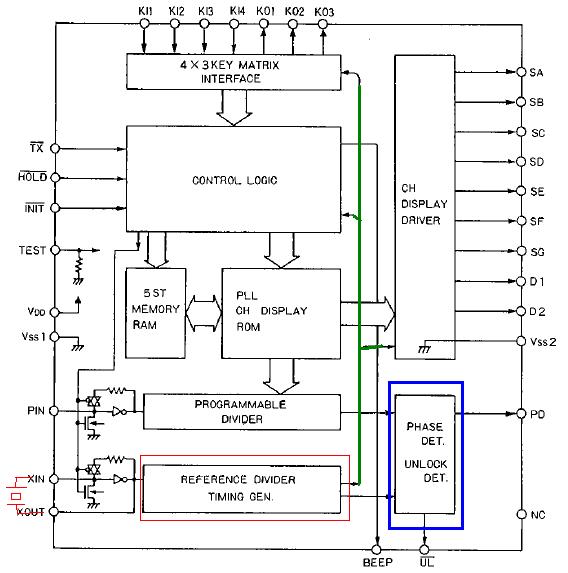

    Zakładam temat bo ręce opadają.
    Alan na syntezie LC 7185 z kwarcem 10,2381 nie wyświetla kanałów, nie nadaje
    i nie odbiera. W głośniku szum na FM , leciutki szum na AM -Squelch zachowuje się poprawnie.
    Co już zrobiłem. W pierwszej kolejności postawiłem na kwarc.Sprawdziłem go w
    innym radiu i jest o.k. Następnie elementy przy kwarcu:trymer, kondensatory
    -wyciągnięte i przemierzone.Lekkie odchyłki, ale to małe pikusie smd, więc pomiar
    może być niedokładny ze względu na przewody miernika.
    Wymieniłem wreszcie scalak i też nic .
    Oczywiście napięcia sprawdzone.Synteza zasilana poprawnie.Brakuje oscylacji
    na kwarcu.Pojawia się tylko na chwilkę o małej amplitudzie w momencie włączania i wyłączania radia.Dla porównania w chodzącym sprzęcie piękna sinusoida na oscyloskopie.
    Dodam jeszcze, że był moment kiedy radio reagowało na zmrażanie okolic syntezy
    i potrafiło kilka godzin działać poprawnie.
    Co jeszcze? Proszę o pomysły.Wiem, że elektronika jest pełna niespodzianek.

    Driver-
    W pierwszym rzędzie sprawdź czy wyprowadzenia rezonatora mają połączenie z nóżkami 19 i 20 układu syntezy. Szeregowo z z kwarcem jest dławik L10 może mieć przerwę albo jakaś ścieżka jest pęknięta.

    multihunter
    Napięcia DC Xin Xout względem GND ?
    I na tym się skup, bo nawet z uszkodzeniem w oscylatorze powinien wyświetlić cokolwiek

    Miałem podobny przypadek. Synteza pracowała niestabilnie, ginęły oscylacje 10.24MHz. Wystarczyło podlutować rezystor 0.5 - 1MΩ równolegle do kwarcu.
    Ostatecznie można dołożyć generator na 1 tranzystorze.

    Jeden wyjeżdża z detektorem fazy, drugi z rezystorem, ciekawe z czym następny... ludzie kochani od kiedy LC7185 działa niestabilnie !
  • #9 12639320
    TM85
    A co jesteś taki zdziwiony? Jak nazwiesz pracę syntezy która startuje raz na pięć włączeń radia i przestaje chodzić po losowym upływie czasu. W dodatku aby zerwać drgania wystarczyło zbliżyć palec w okolice rezonatora.
