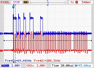

    Analizatora nie posiadam, na oscyloskopie podejrzałem jedynie że dwa pierwsze bity są gubione nie wiadomo czemu. Ale o Tym później, ważniejszy jest "problem 1"

    Ramka danych wygląda tak:
    Jak zapisać dane do AD9850, by generować 1kHz z AVR?
    Gdzie kolor czerwony to zegar, niebieski dane. Tak są wysyłane. Jak spodziewa się układ to przedmiot tej rozmowy. Wiem że synchronizacja jest zboczem narastającym.

  • #21 12564978
    dreslak
    Opanowałem już wczoraj, przyczyną jest funkcja spiout która nie wiedzieć czemu miała "przyspieszony zegar" albo inaczej mówiac dane były opóźnione względem zegara
