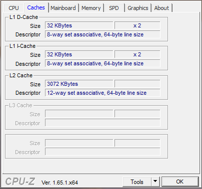

    Screen Z-CPU
    Intel Core 2 Duo E7200 - Podkręcenie procesora Intel Core 2 Duo E7200
    Wbije go jeszcze wyżej i zobaczę jak wyjdzie..
    #13 12568703
  • #14 12569570
    patryko1906
    Udało mi się go podkręcić do 3.6GHz
    W teście OCCT Temp wzrasta do 68 C w stresie
    trochę dużo zastanawiam się czy zostawić tak...
