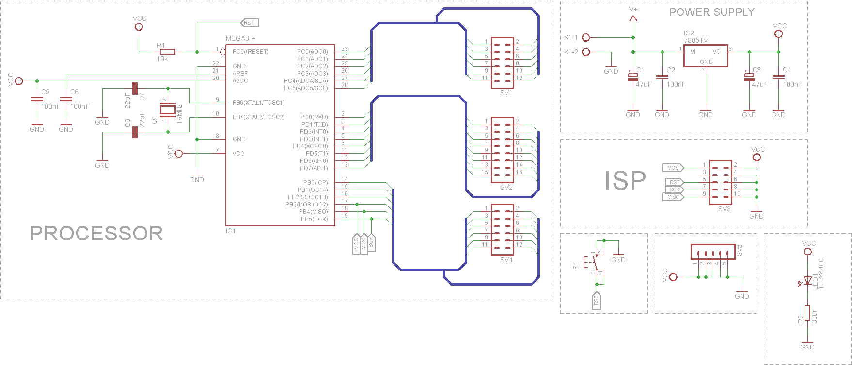

    Witam, zajmuję się już chwilę avrami ale póki co było to raczej raczkowanie niż poważne zajęcie. Jako, że nie mam już dostępu do kupnego zestawu uruchomieniowego chciałem sobie coś sklecić na poczekaniu. Do szału doprowadzał mnie mój pająk a po którejś próbie złożenie tego co chcę na płytce uniwersalnej odpuściłem sobie taką zabawę. W końcu znalazłem blog pana Mirka a na nim kurs Eagle. Posiłkując się trochę tym kursem skleciłem sobie taki schemat i nieco gorsze PCB. Wiem, że pewnie mają sporo błędów, bliższe mi jest programowanie niż składanie jakichkolwiek układów i prawdopodobnie mam braki w elementarnej wiedzy ale staram się je uzupełniać na bierząco. Rzecz w tym, że nie ma mi kto nawet tego sprawdzić, czy kondensatory odpowiednio blisko nóżek czy coś nie jest źle podpięte, czy schemat w ogóle dobry. Czy da się zrobić to samo tylko, że bez tych 4 przelotek. Dlatego zwarcam się z uprzejmą prośbą do was mistrzowie z Elektrody :). Mógłby mi ktoś pomóc/sprawdzić ten układ?

    Shemat nieczytelny, bo nie widać na nim, która linia uC jest połączona z którym stykiem headera.
    Tę płytkę da się zrobić jako jednowarstwową. Z grubsza jest poprawna, ale pożytek z niej żaden. Co za różnica, czy włożysz procesor w tę płytkę, czy w "stykówkę", skoro i tak do uzyskania czegokolwiek działającego musisz dołożyć sporo elementów na zewnątrz? Przydałyby się jakieś przyciski i LED przynajmniej.

    Jeżeli chodzi o magistrale to w sumie ich zadaniem jest wyprowadzenie pinów i idą one w sumie po kolei od góry, nie zabardzo ma się tam co zepsuć. Co do reszty zadaniem tego pcb jest ułatwienie mi życia bo wpinając programator w stykówkę + budowanie na tej stykówce zasilacza + cokolwiek to już jest niezły bałagan. Co do elementów z zewnątrz będę chciał budować kolejne moduły które będę dopinał do tego pcb. Jeżeli to w czymś pomoże mogę dodać plik sch do eagle wtedy przy pomocy "magicznego oka" będzie można sobie zobaczyć co gdzie idzie.

    Do uwag BlueDraco dodam, że:
    - powinieneś rozlać masę na PCB,
    - pogróbić ścieżki zasilające,
    - nie ryzykować niepotrzebnie takich bliskich spotkań ścieżek, jak ta idąca pod skosem z pinu nr 7.
    No i generalna uwaga BlueDraco do sensu budowy jest zasadna, aczkolwiek w ramach nabywania nowych doświadczeń (zarówno projektowania jak i wykonania), jak najbardziej wskazana.

    Dziękuje za odpowiedzi, poszukam jak rozlać tę masę na PCB, ścieżki właśnie pogrubiam a jeżeli chodziło o ten skos koło kondensatora C3 to już go trochę zmieniłem. Układ i tak wykonam bo chce mieć gotowe pcb pod ręką do testów jakiś moich wymysłów na płytce stykowej. Jeżeli to i tak bezsensu to przynajmniej się czegoś nauczę howgh :). Jeszcze raz dzięki za pomoc.

    Ja w modułowych zestawach widzę potencjał. Dla początkujących, którzy budują samodzielnie zestawy uruchomieniowe to chyba lepsze rozwiązanie niż płytki "wszystkomające". Przykład. Płytka z procesorem powinna mieć w zasadzie porządnie rozwiązane zasilanie, złącze programatora i dużo wyciągniętych pinów. Jak dla płytki z doczepianymi modułami zdecydowanie za mało pinów Vcc i GND na ich potrzeby. Może warto pomyśleć nad zdublowaniem podstawek (28 + 40 pin) ale może to już niepotrzebny zbytek i widzę że nie bardzo się to mieści w zamiarze autora. Również uważam, spokojnie można ją zrobić jednowarstwowo bez przelotek. Wygospodarowałbym jeszcze dodatkowo po rogach miejsce na nóżki, bo pod płytkę lubią wpadać kawałki drutu i warto mieć ją podniesioną.

    Pinów nie zdubluje teraz bo nie zabardzo mam pomysł jak je upchnąć, przelotki zostają bo nie mam dużego doświadczenia i nie wiem jak to poprawić by jeszcze więcej nie nabałaganić. Wypełnione, skosy poprawione, ten śmieszny kompilator do pcb pokazał mi ze 3 errory udało mi się zbić do 1 mam chyba jakąś pozostałość po ścieżce - olałem. Zrobiłem miejsca na podstawki.

    Tam gdzie masz 3xVcc i 2xGND daj dwurzędówkę. Do lewych pinów GND do prawych Vcc i masz 5 kompletów wyprowadzeń zasilania na moduły rozszerzeń a i 6 też się zmieści. Z prawej strony takie długie wejście masy między ścieżki nie wygląda za dobrze. Ja takie miejsca zacieśniam żeby mi takie wąsy nie wchodziły. Podciągnięcie resetu przy tact switchu daj na przelotce a nie takiego zawijasa. Zobaczysz jak ładnie ci się masa rozleje. Wprowadź z biblioteki holes.lbr śrubki 3mm. Zrobi ci miejsce na otwory podporowe.

    Nie poprawiłeś tego:
    Konkretnie chodzi odległość tej ścieżki od pinu nr 6.
