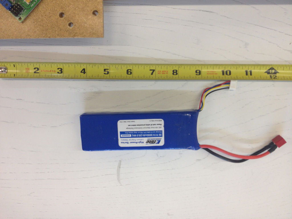

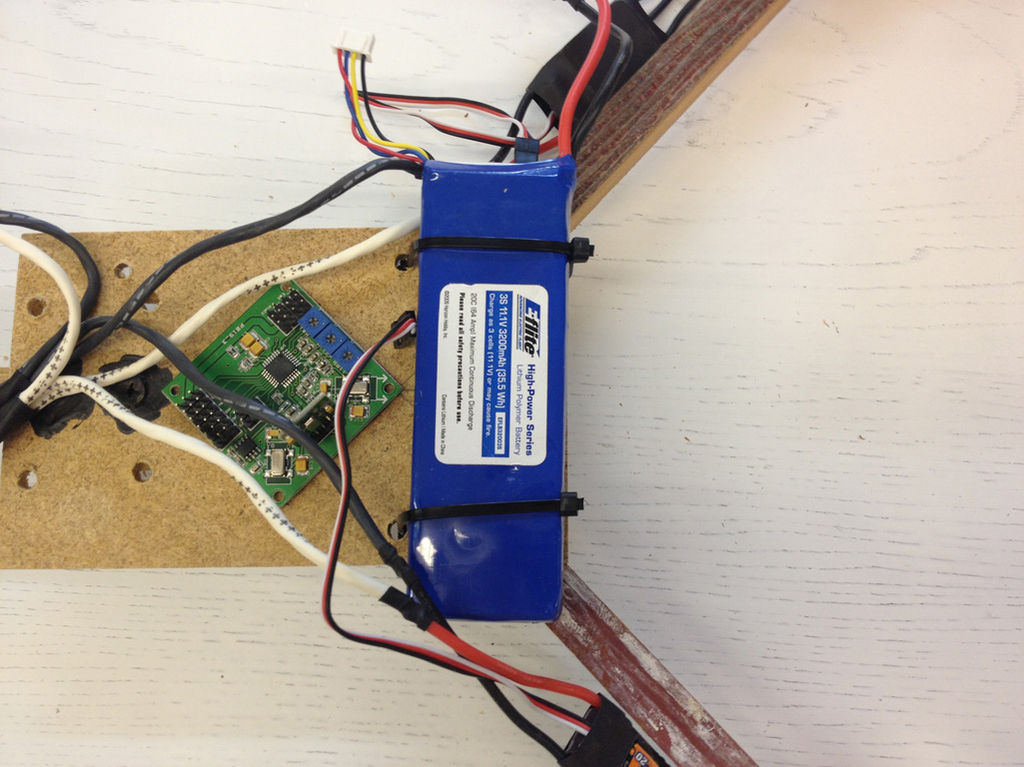

    Krok 6: Zamontuj ogniwo oraz płytkę sterującą
    Jak małym kosztem zbudować swój własny Tri-CopterJak małym kosztem zbudować swój własny Tri-Copter
    Autor przykleił płytkę sterownika do drewnianej podstawy za pomocą kleju na gorąco. Zanim przymocujesz płytkę upewnij się, że jest ona umiejscowiona we właściwej pozycji i we właściwym kierunku.
    Przymocuj opaską ogniwo z przodu drewnianej płyty.

    Krok 8: Zamontuj resztę przewodów
    Jak małym kosztem zbudować swój własny Tri-Copter Jak małym kosztem zbudować swój własny Tri-Copter
    Przymocuj ogniwo i resztę sterowników do podstawy, pamiętając o zostawieniu miejsca na zamontowanie i prawidłowe podłączenie odbiornika RC. Upewnij się, że możesz podłączyć ogniwo.

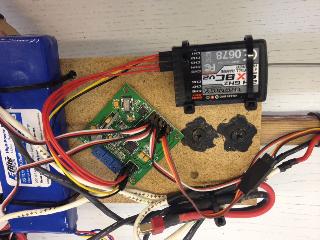

    Krok 9: Zamontuj odbiornik i podłącz go
    Jak małym kosztem zbudować swój własny Tri-Copter Jak małym kosztem zbudować swój własny Tri-Copter Jak małym kosztem zbudować swój własny Tri-Copter
    Przymocuj odbiornik do podstawy I połącz go ze sterownikami prędkości oraz serwomechanizmem.
    Podłącz odbiornik do płytki sterującej. Potrzebujesz tylko 6 przewodów pomiędzy odbiornikiem i płytką, 4 sygnałowe, V+ i Masa
    Aby uzyskać bardziej szczegółowe informacje zajrzyj do Kroku nr. 10.
