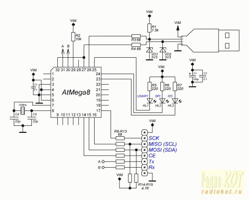

    Schemat urządzenia wygląda następująco:
    Konwerter USB-USART na mikrokontrolerze ATmega8
    Jak widać, jest bardzo prosty. Mikrokontroler jest zasilany napięciem +5V, poziomy napięć dla USB dopasowano za pomocą dzielników napięcia. Rezystor 68Ω + dioda Zenera 3,3V. Częstotliwość taktowania mikrokontrolera - 12MHz. To minimalna wymagana częstotliwość dla pracy z szyną USB.
    Schemat również przewiduje trzy diody wskazujące poszczególne tryby pracy. Jedna dioda pokazuje jaki tryb pracy jest aktualnie włączony, a dwie pozostałe wskazują odbiór/transmisję danych.
    Nie przewidziano żadnych przycisków i przełączników w urządzeniu, a wszystkie ustawienia wprowadza się bezpośrednio na komputerze.
    Oprócz tego na wszystkich wyjściach służących do pracy interfejsów znajdują się rezystory 68Ω w celu ochrony mikrokontrolera przed zwarciem. A ponowne lutowanie obudowy TQFP nie jest zbyt ciekawym zajęciem.

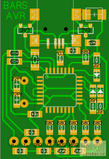

    Całość zmontowano na płytce o wymiarach 23х34 mm. Wygląda to tak:
    A po wytrawieniu i polutowaniu tak:
    Jest to próbna wersja urządzenia, dlatego można znaleźć niewielkie różnice w porównaniu ze schematem płytki przedstawionym powyżej. Autor zdecydował, że nie potrzebuje wyjścia SS do pracy SPI i go nie zamontował. Jednak jak się później okazało, był to błąd, gdyż tryb Slave bez niego nie działa. Po wymaganych poprawkach całość działa jak trzeba.

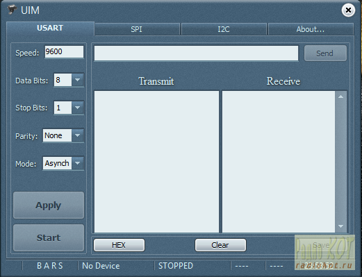

    Jak wcześniej wspomniano, komputer traktuje urządzenie jak HID, czyli system operacyjny dobiera do niego sterownik ze swojej bazy. To umożliwia pracę tego urządzenia na dowolnym komputerze. Ale jest tu pewien mały szkopuł - żaden z dostępnych programów służących do wymiany danych za pośrednictwem USART nie będzie współpracować z tym urządzeniem. Oznacza to, że będzie potrzebny specjalny program, który umożliwi pracę z modułem. Dlatego autor skorzystał z C++ Builder w wersji 2007 i napisał taki oto program:
    Jest on dość prosty, każdy interfejs posiada pewną ilość ustawień. Co ważne każdy z interfejsów może pracować tylko pojedynczo. W momencie podłączenia urządzenia do komputera, w oknie programu pojawią się przyciski, których kliknięcie spowoduje uruchomienie odpowiedniego interfejsu. Następnie wystarczy wpisać dane w pole w określonym formacie i kliknąć przycisk „Send”. Każdy interfejs posiada swój format danych. Poniżej je dokładnie omówię:

    Aby rozpocząć pracę z urządzeniem, podłączamy je do komputera, czekamy, aż system operacyjny wyświetli komunikat o odnalezieniu sterowników, włączamy program i rozpoczynamy wymianę danych.
    Program współpracuje ze wszystkimi wersjami Windows, począwszy od Windows XP, a skończywszy na Windows 8 i nie potrzebuje do tego żadnych dodatków jak np. NetFramework. To samo dotyczy modułu.

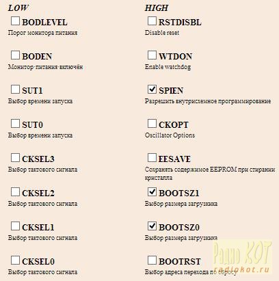

    FUSE bity ustawia się za pomocą zewnętrznego rezonatora kwarcowego o wysokiej częstotliwości. Wygląda to tak:
    Na obrazku LOW FUSE bity mają wartość 1, kiedy są zaznaczone i 0, kiedy nie są. W przypadku HIGH z FUSE bitami jest na odwrót. W systemie szesnastkowym tak to wygląda: HIGH: D9, LOW: FF.
