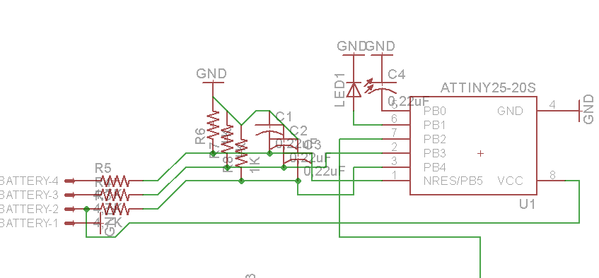

    Mam problem z uC ATtiny25, który podaje błędne odczyty z ADC, wszystko wcześniej było testowane na ATmega8 z wyświetlaczem i odczyty się zgadzały, teraz dysponując tylko jedną LED'ą, sprawdziłem, że odczyty się nie zgadzają, cała elektronika w przypadku ATmegi i ATtiny się nie zmieniają, jedynie drobne zmiany w kodzie.

    Zmieżyłem napięcia, na wejściu ADC, w przypadku ATmega8 było to 0,66V, czyli prawidłowo, w przypadku ATtiny25 napięcie wynosi 0,02, tak jak by było zwarcie do masy.

    Atmega8 ma przetwornik ADC na Porcie C, natomiast Attiny25 ma ADC na Porcie B który deklarujesz jako wyjście i tu może być problem.
    T-play napisał:
    Internal_2.56_extcap
    Czy w związku z tym na AREF masz podłączony kondensator do masy?
    Tak w ogóle to daj schematy, bo Atmega8 i Attiny25 to dwa różne układy więc napisanie że są tak samo podłączone jest mylące i błędne.

    Jak widać na załączonym schemacie podłączam kondensator do GND
    To wyjście (PortB2) idzie do optoizolatora.
    Jest to schemat połączenia ATtiny25 (jak można zauważyć), do ATmega8 nie daję, bo nie ma sensu, powiem tylko, że wyjścia ADC są na porcie C, którego nie konfiguruję w kodzie.
    A całą elektronikę po prostu przepinam, z jednego uC do drugiego, zasilanie jest tak samo podłączane, jeżeli będzie naprawdę konieczny schemat to go mogę narysować.

    dr.hannibal - Dziękuję, bardzo mi pomogłeś, rzeczywiście, błąd polegał na złej konfiguracji...
    Teraz wygląda to tak:
    Kod: text
    Zaloguj się, aby zobaczyć kod
    Jak widać każdy pin z osobna został zadeklarowany jako output, te od ADC zostawiłem w spokoju.
