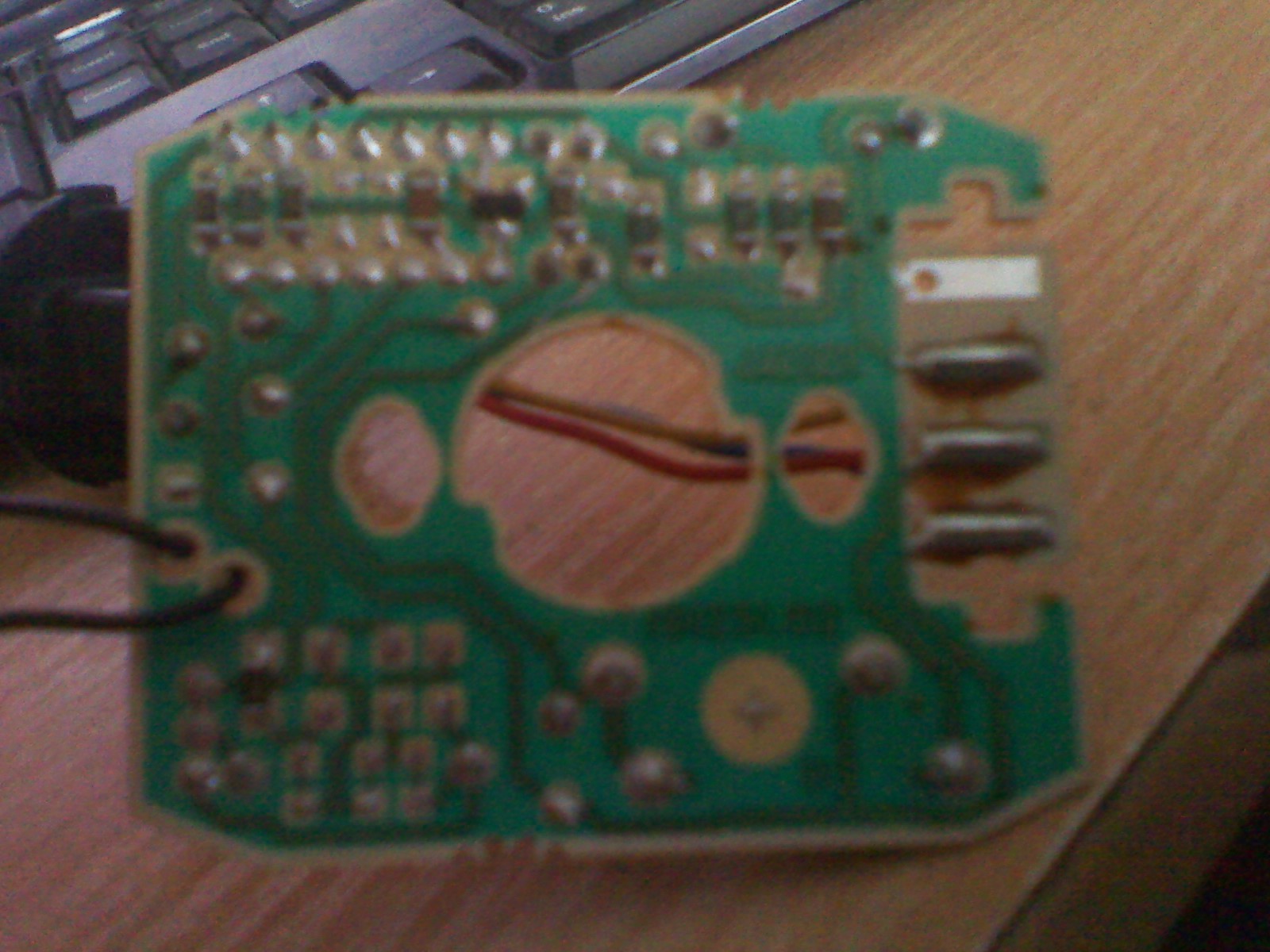

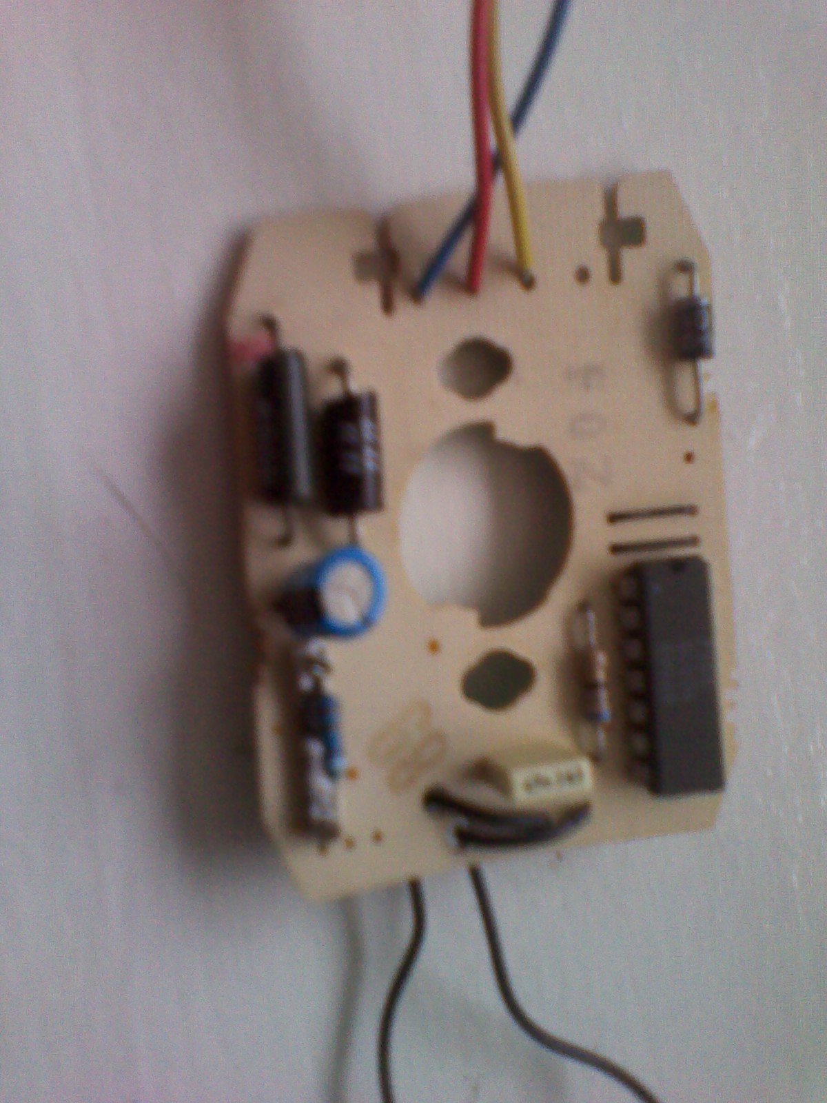

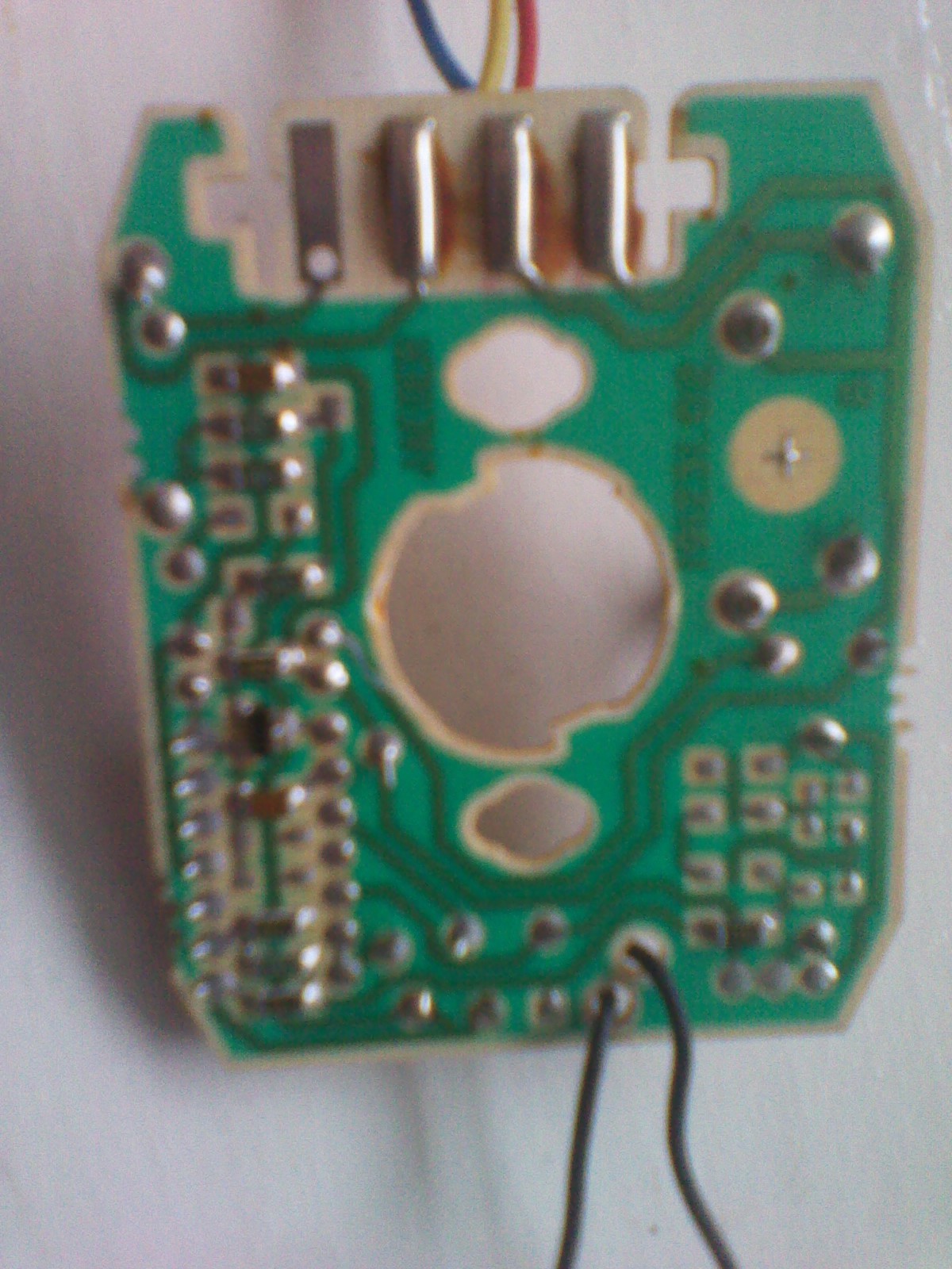

    Witam mam problem, posiadam taki oto obrotomierz, a raczej to co z niego zostało:
    Jak przerobić obrotomierz SL494 z 4T na 2T jednocylindrowy?
    Prawdopodobnie jest z jakiegoś francuza,
    Google milczy na ten temat: https://www.google.pl/search?q=sl494+obrotomi...Ec33O96jgZgF&ved=0CAYQ_AUoAA&biw=1440&bih=751
    Problem polega na tym ze potrzebuję go przerobić z 4t cztero cylindrowego na 2t jedno cylindrowy
    Wiem ze w polonezie się zwiększało dwukrotnie pojemność kondensatora, a tutaj nie wiem, prawdopodobnie również się da zmienić wartość impulsów na wejściu.
    Tak to wygląda poglądowo:
    Jak przerobić obrotomierz SL494 z 4T na 2T jednocylindrowy? Jak przerobić obrotomierz SL494 z 4T na 2T jednocylindrowy? Jak przerobić obrotomierz SL494 z 4T na 2T jednocylindrowy? Jak przerobić obrotomierz SL494 z 4T na 2T jednocylindrowy? Jak przerobić obrotomierz SL494 z 4T na 2T jednocylindrowy?

    W każdym razie metodologia w tym wypadku podobna jak w Polonezie. Też trzeba zmienić pojemność obwodu RC wewnętrznego generatora (podłączoną do nóżki nr 5), czyli pewnie ten mały kremowy MKT do wymiany.
  • #7 12562131
    szatri
    Faktycznie, kondensator 47n jest miedzy 3 i 5 nóżką i z 5 leci do jakby rezystora ale niebieski z takimi paskami (braz braz niebieski fioletowy biały) i spowrotem przez dwa małe czarne smd z napisami 363 i 153 do 14 nóżki. Rownolegle do tego 153 po tym 363 jest zielony 333 i wpada do 13. 13 i 14 nóżka sterują wskażnikiem/wskazówką

    Dodałem drugi 47n i wskazówka lata tak jak by sama nie wiedziała gdzie ma być, brakuje wolnych obrotów tzn, 1,5-2 tyś pokazuje , gdzie na bank jest poniżej 1tyś, podobnie w wyższym zakresem, maks około 5-5,5tys, gdzie może jest ok7tyś.
    Kabel sygnałowy jest ekranowany masą

    No cóż, żadnego sprawdzonego rozwiązania Ci niestety nie podsunę. Ten układ zasadniczo dedykowany jest do przetwornic impulsowych, ale w tym wypadku został zaadaptowany do pracy jako przetwornik częstotliwość-napięcie i wychodzi na to, że proste podwojenie pojemności się tu nie sprawdzi.
    W każdym razie układ ten działa na zasadzie porównania częstotliwości impulsów zapłonowych z częstotliwością wewnętrznego generatora i na tej podstawie generuje sygnał o zmiennym współczynniku wypełnienia do sterowania wskaźnikiem.
    Jedyne co możesz robić, aby zmienić wskazania, to zmienić częstotliwość wewnętrznego generatora, przez zmianę kondensatora podłączonego do 5-tej nóżki i rezystora podłączonego do nóżki 6-tej. Na jakie? No niestety trzeba poeksperymentować.
