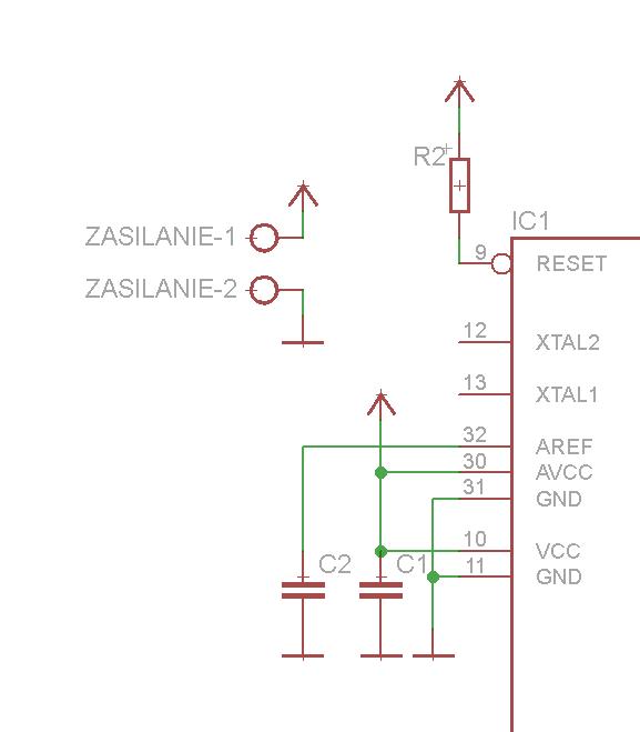

    Schemat podłączeń zasilania procesora:
    AVR BASCOM - Brak reakcji procesora na wgrany program

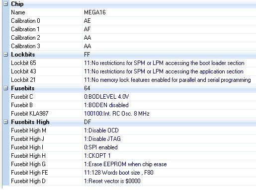

    Fusebity:

    Na avcc jest takie samo napięcie zasilania jak na vcc. Zastosowanie ddrx.y nie przynosi efektu. sytuacja powtarza się przy wykorzystaniu każdego z portów wyjściowych. Sprawdzam to optycznie, gdyż mam podpięte diody na pinach portu a i d. Programator jest odłączany, chociaż w specyfikacji jest napisane, że ustala stan wysokiej impedancji po zakończeniu programowania. Wydaje mi się, że nie pracuje generator taktowania procesora. Niestety zmiana źródła taktowania na zewnętrzny kwarc oraz na zewnętrzny generator nie przyniosła efektu.

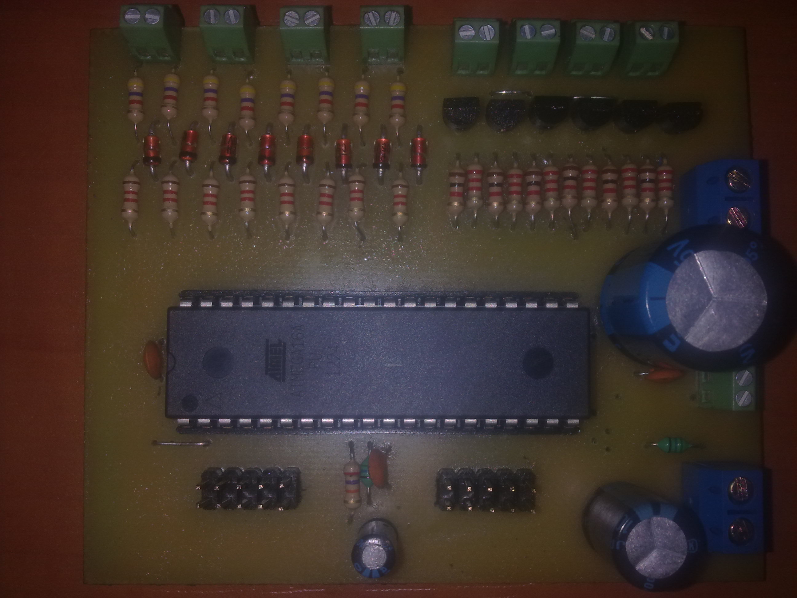

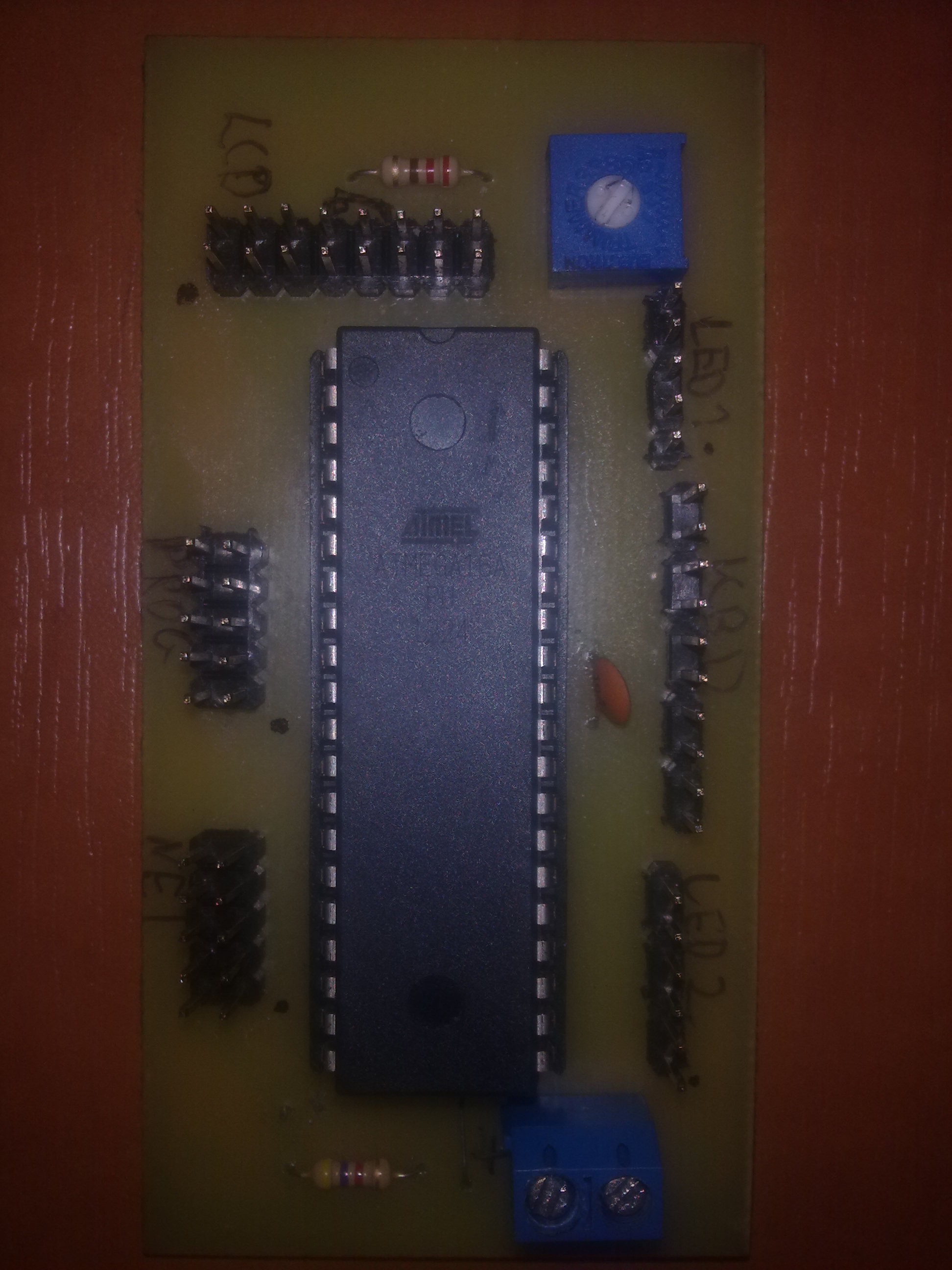

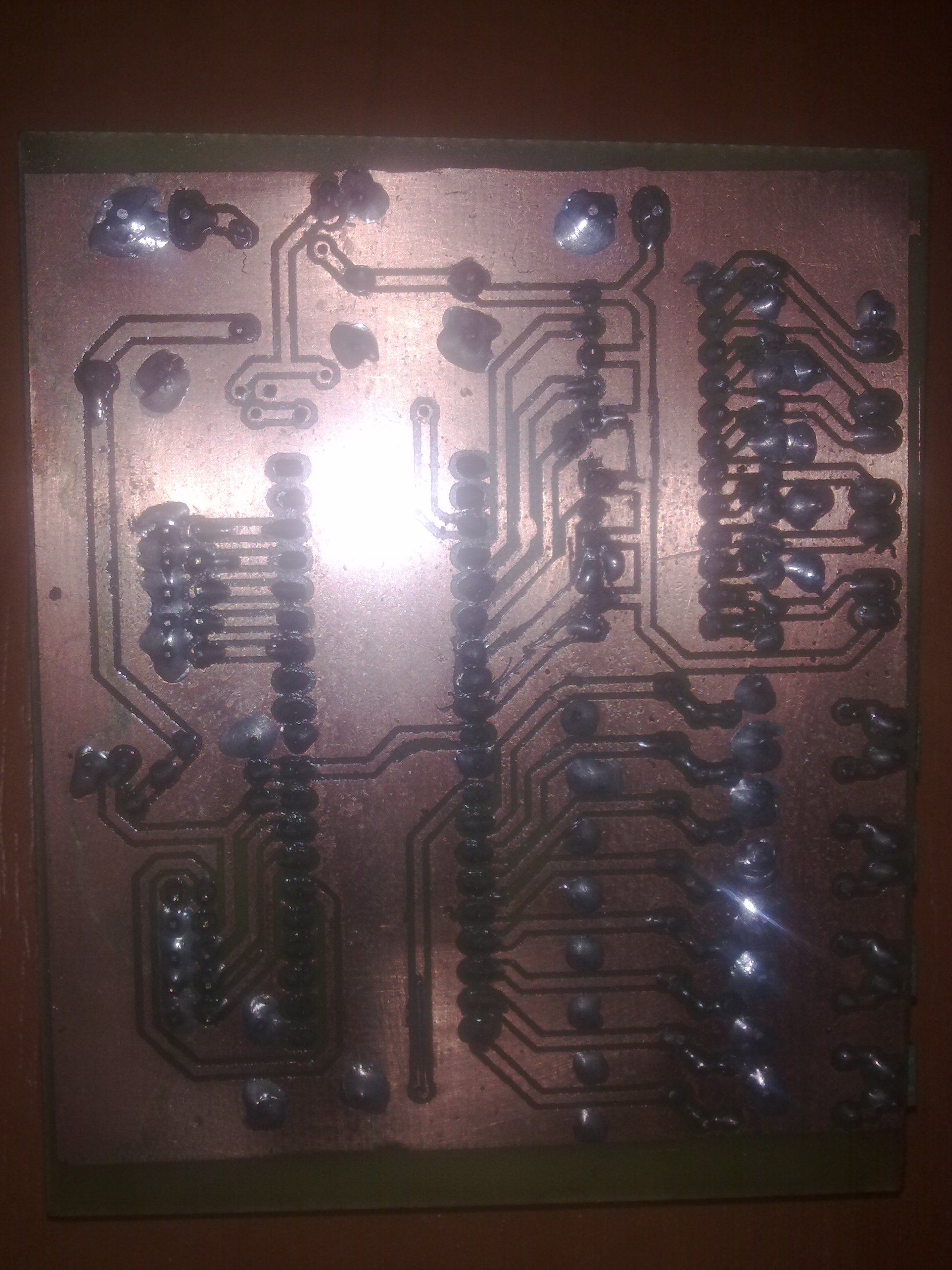

    Oto zdjęcia układów w których nie mogę uruchomić procków:
    AVR BASCOM - Brak reakcji procesora na wgrany program AVR BASCOM - Brak reakcji procesora na wgrany program AVR BASCOM - Brak reakcji procesora na wgrany program AVR BASCOM - Brak reakcji procesora na wgrany program

    Masz błędy na schemacie ! zobacz na innych schematach jak podłączyć AVcc.
    Jeśli rzeczywiście masz podpięte całe zasilanie przez cewkę i na dodatek nie jest ono odsprzężone kondesatorami to wcale się nie dziwię że to nie działa, piszesz że długo siedzisz nad AVRami a to błąd podstawowy.
    Piotr
  • #11 12572441
    djramu
    Po zmianie sposobu zasilania na:
    i ponownym zaprogramowaniu procesora nie zmieniło się nic. Dalej dioda nie miga.

    A mnie się te płytki nie podobają - jakoś to wszystko brzydko poklejone. Założę się że schemat swoje a płytki swoje - załóż jedną z tych ATMEG w stykówkę, zestaw startowy czy niedrogie MMDuino Uno i spróbuj raz jeszce. Gwarantuję że ruszy.
