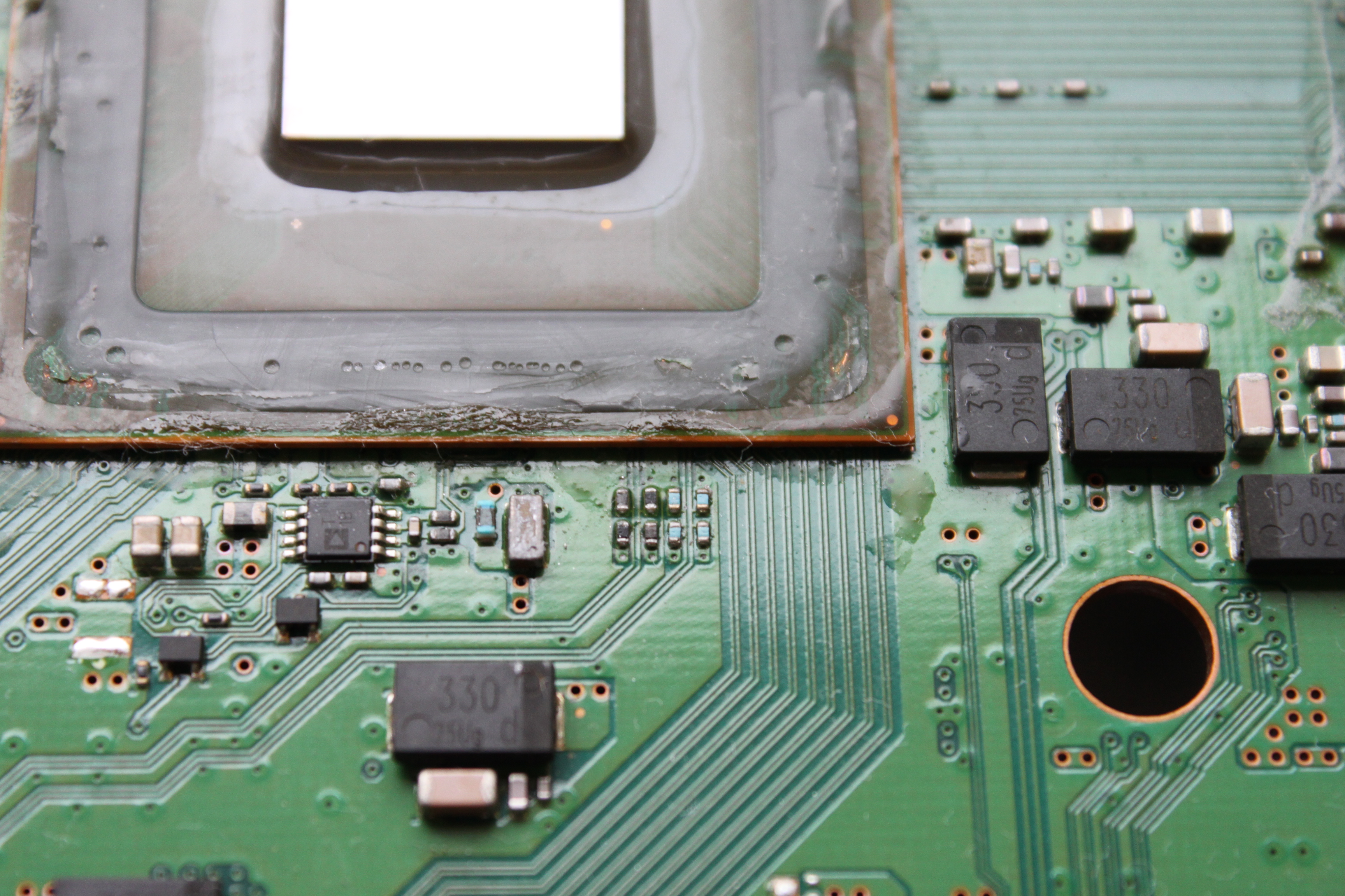

    yacolek2
    Nie pierwszy już raz ściągałem IHS z CELLa w celu wymiany pasty na rdzeniu w konsolach znajomych. Niestety tym razem nawaliłem i uszkodziłem ścieżki w dwóch narożnikach. Konsola nie wstała po złożeniu i zgłasza YLOD. Dawałem do serwisu na reflow (podejrzewając, że może uszkodziły się tylko luty - wtedy jeszcze nie zauwazyłem tych ścieżek) ale nic to nie dało, z wiadomych już przyczyn. Boli tym bardziej, że była to moja prywatna konsola, którą miałem długi czas - zaczęła się przegrzewać, wymiana pasty nic nie dała, trzeba było wymienić pastę głębiej.
    Pytanie jest takie jak w temacie - czy jest w Polsce jakiś magik, który to naprawia? Chociaż szczerze mówiąc sam w to wątpię, ale może jednak...
    Podaję zdjęcia: [uwaga duże, prosto z aparatu dla dużej rozdzielczości] - te bąble to resztki fluxa, nie doczyścili w serwisie bo konsola martwa.
    PS3 CECHG03 - przecięte ścieżki CELL przy ściąganiu IHS - czy ktoś to naprawia?
    Dopiero gdy robiłem te zdjęcia zauważyłem, że sprawa jest jednak poważna - a ścieżki - podwójne.

    "Pytanie jest takie jak w temacie - czy jest w Polsce jakiś magik, który to naprawia? Chociaż szczerze mówiąc sam w to wątpię, ale może jednak..."
    yacolek2 powiem ci wprost zapomnij już o tej ps3 gdyż ten Cell jest tak samo przypisany do płyty głównej jak napęd z elektroniką jedyny taki plus możesz poszukać z uszkodzonym laserem i przełożyć swój napęd

    Konsola nadaje się już tylko na części

    Ścieżki są napylane, czy miedź ? nie widać aż tak bardzo na zdjęciach.

    Dobra lupa bardzo cienki drucik z np malutkiej cewki topnik cyna olowiowa i lutowac sciezki bardzo pracichlonne zajecie ja lutowalem 4 sciezki na CELL okolo 5 godzin lecz sie udalo jesli jest przerwana sciezka na rsx nic juz z tym nie zrobisz za male sa odleglosci i sciezki włos to grubas powodzenia

    Jeśli są miedziane to i takie pewnie da się połączyć.

    witaj. Z góry przepraszam że nie skonsultowałem się ze zdjęciami, ale siedzę mobilnie i po prostu nie mam jak. Jeśli problemem są ścieżki na płycie, to pewnie srebrzanka, jeśli na samym procesorze, to wstrzymałbym się od lutowania, póki nie spróbujesz mojej metody.
    Nad lupą, z pomocą mocnego oświeltenia i ubercienką igłą zeskrob soldermaskę na uszkodzonych ścieżkach i spróbuj pomazać obficie ołówkiem- kojarzysz sposoby na overclocking athlonów k7? Ewentualnie równie cienka warstwa przewodzącego kleju.
    Precyzję 'mazania' zapewnisz sobie klejąc równolegle do pacjenta fragment taśmy malarskiej bądź czegoś podobnego. Po testach- zalać przezroczystym lakierem do paznokci.
    Jeśli nie czujesz się na siłach to ja chętnie podjemę się wyzwania- lubię beznadziejne przypadki. Zdarzyło mi się ciągnąć przerwaną przez własną nieuwagę ścieżkę na płycie pstwo slim, odbudowy dokonałem za pomocą włokna z plecionki. W skali porównawczej szpilka wyglądała jak kikkuamperowy kabel:)
